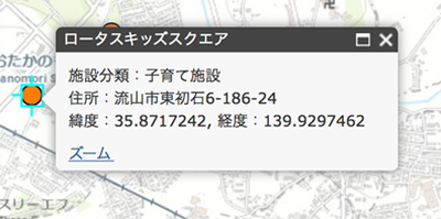

1.ポップアップを使用してデータの属性情報を表示する(サンプル アプリを閲覧
マップ上のグラフィックをクリックすると関連する情報が表示されるのは、アプリのよくある振る舞いです。ArcGIS API for JavaScript では、フィーチャ レイヤーを使用することで、簡単にこの振る舞いを実装できます。作成したフィーチャ レイヤーに infoTemplate を設定するだけで、すでにデザインされたポップアップが属性情報と共に表示されます。
var infoTemplate = new InfoTemplate("${名称}", "施設分類:${大分類}<br>住所:${所在地}<br>緯度:${緯度}, 経度:${経度}");
var layer = new FeatureLayer("http://services3.arcgis.com/iH4Iz7CEdh5xTJYb/arcgis/rest/services/Nagareyama_shi_Shisetsu_All/Featur...", {
     outFields: ["名称", "大分類", "所在地", "緯度", "経度"],
     infoTemplate: infoTemplate
~役立つ infoTemplate 情報~ (サンプル アプリを閲覧
ポップアップに属性情報を表示するには、上記のサンプルコードでも使用しているように、 ${<フィールド名>} 構文を使用します(ここで指定したフィールド名に該当する属性値がポップアップに表示されます)
数値を表示するときに、区切り文字を入れたい場合は、${<フィールド名>:NumberFormat} を使用します
表示形式の設定のより詳細な情報は、「情報ウィンドウのFAQ」をご参照ください(Esri 製品サポート サイトへのログインが必要です)。
また、infoTemplate に関数の返り値を渡すことで、ポップアップに表示する内容を独自に定義することもできます。
サンプル アプリでは、施設の緯度と経度の小数点第3位を四捨五入して表示しています。
