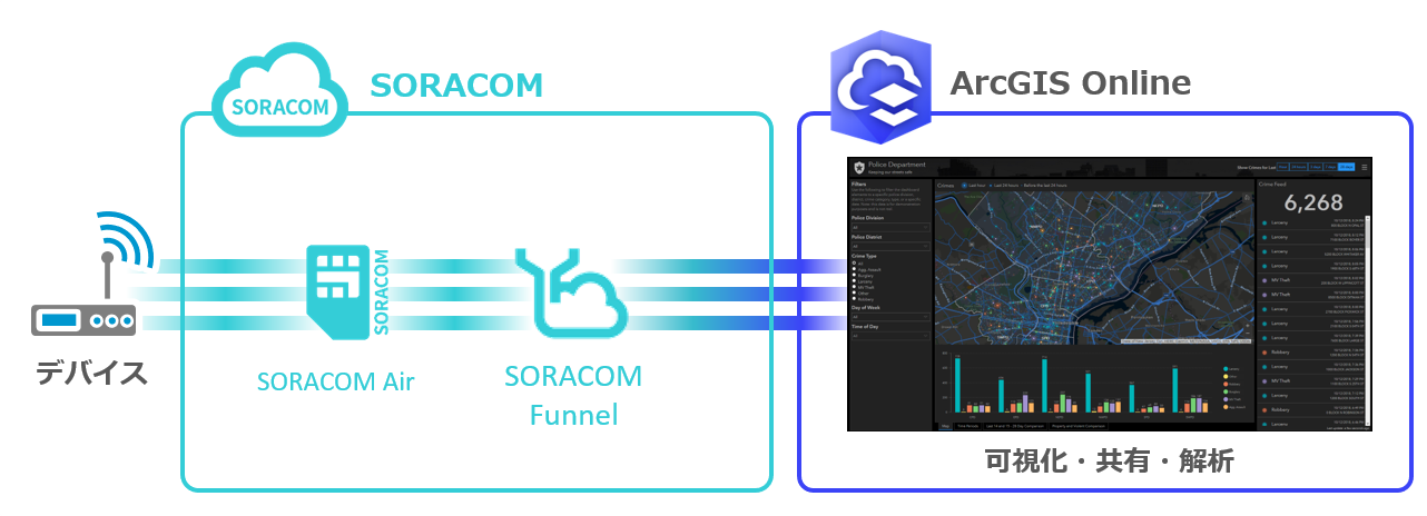

SORACOMとArcGIS Onlineの連携イメージ

連携の概要
SORACOMにはデバイスからのデータを各種クラウドサービスへ転送するSORACOM Funnelというサービスが用意されています。SORACOM Funnelを利用するとデバイス側の開発をしなくとも、ソラコムのコンソール上の設定のみで、クラウドサービスへデータを転送することが可能です。
Amazon Web Services (AWS)やMicrosoft Azureなど、いわゆるメガクラウドに対してはソラコム社がアダプターを用意していますが、それらとは別にソラコム社の認定パートナーが自社のクラウドサービスへ転送するアダプターを用意しています。今回、ESRIジャパンはArcGIS Onlineへのアダプターを用意しました。
ArcGIS Onlineであれば、データの地図上での可視化や業務に合わせたWebアプリ作成が、コーディングをしなくても可能です。比較的価格も低廉なため、SORACOM Funnelと併せることで、初期費用を抑えて開発なしで位置情報を活用したIoTの仕組みを構築することができます。
