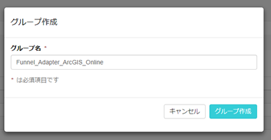

実際にはグループはSIMLoRaSigfox3種類それぞれに存在するため、通信種類が異なるグループに所属することはできません(201810月現在)。グループの作成方法とデバイスの割り当て方法は、株式会社ソラコムのWebサイト「ユーザーコンソールの使い方」に掲載されています。新しいグループを1つ作成し、ArcGIS Online 向けと分かるような名前を付けます。
  グループの作成画面

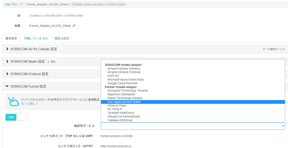

SORACOM ユーザーコンソールでメニューから設定したいグループを選択し、グループ一覧のなかから作成したグループ名をクリックし、グループ設定画面を開きます。開いた設定画面の中の [SORACOM Funnel 設定] を選択し、パネルを開いた状態にします。
左上の [OFF] 部分をクリックし、[ON] に切り替えると、転送先サービスが選択可能になります。転送先サービスのドロップダウン リストのなかから「Esri Japan ArcGIS Online」を選択します。
  SORACOM Funnel の設定画面

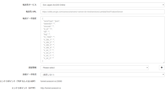

選択すると設定可能な箇所が増えるので、設定箇所を埋めていきます。[転送先URL] には前回作成した2つ目のフィーチャ サービスのURLを貼り付けます。
[転送データ設定] にはJSONの設定情報を貼り付ける必要があります。デバイスから送信されるデータと、ArcGIS Online のフィーチャ サービスのフィールドを紐づける設定になります。まずは、下記のJSON文字列をメモ帳などのテキスト エディタに貼り付けて編集します。
