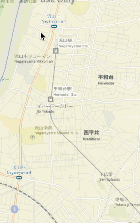

マップ上で、フリーハンドで描画したエリア内にあるデータを空間検索したいといった場合、ArcGIS API for JavaScript では Draw クラス を使用して実装することができます。ArcGIS Runtime SDK for iOS には専用のクラスがありませんが、マップ上のタッチイベントを使用してフリーハンド描画機能を実装することができます。
ArcGIS Runtime SDK for iOS では、マップの表示を行う AGSMapView クラスのデリゲートに、マップ上のタッチ操作(タップ、ホールド等)の検知を行う AGSMapViewTouchDelegate があります。この AGSMapViewTouchDelegate を使用してフリーハンド描画機能を作成していきます。
まず、ユーザーがマップ上をホールド(指で長押し)したときに、新規にポリゴンを作成します。ホールドの検知は didTapAndHoldAtPoint メソッドを使用します。

次にホールドした状態で指を動かしたら、その地点にポリゴンの頂点を追加していきます。併せて、描画しているポリゴンの形状が分かるように、グラフィックを作成してマップ上に追加します。指を動かす操作の検知は didMoveTapAndHoldAtPoint メソッドを使用します。

マップ上から指を離したら、ポリゴンの描画を終了するようにします。マップ上から指を離したら didEndTapAndHoldAtPoint メソッドが呼ばれます。ここで、作成したエリア(ポリゴン内)にあるデータを検索する処理等を実装していきます。
func mapView(mapView: AGSMapView!, didEndTapAndHoldAtPoint screen: CGPoint, mapPoint mappoint: AGSPoint!, graphics: [NSObject : AnyObject]!) {
        //作成したポリゴンをもとに処理を実行する
このような流れでフリーハンド描画機能を作成できます。完成版のサンプルを Esri Japan GitHub で公開していますのでお試しください。サンプルでは、描画したポリゴンをもとに AED の設置場所(流山市様のオープンデータを使用)を空間検索しています。
