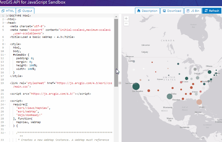

以下は、Web マップを表示するサンプルです。
コードを見てみましょう。
portalItem オプションに参照する Web マップの ID を渡して、Web マップを作成しているのが分かります。
WebMap クラスは Map クラス(esri/Map)を継承しています。したがって、Web マップも Map クラスと同様、View を変更することで、2D / 3D の切り替えが可能です。
サンプルでは、Web マップを MapViewesri/views/MapView)を使い描画しています。SceneViewesri/views/SceneView)を使って 3D でレンダリングしてみましょう。
