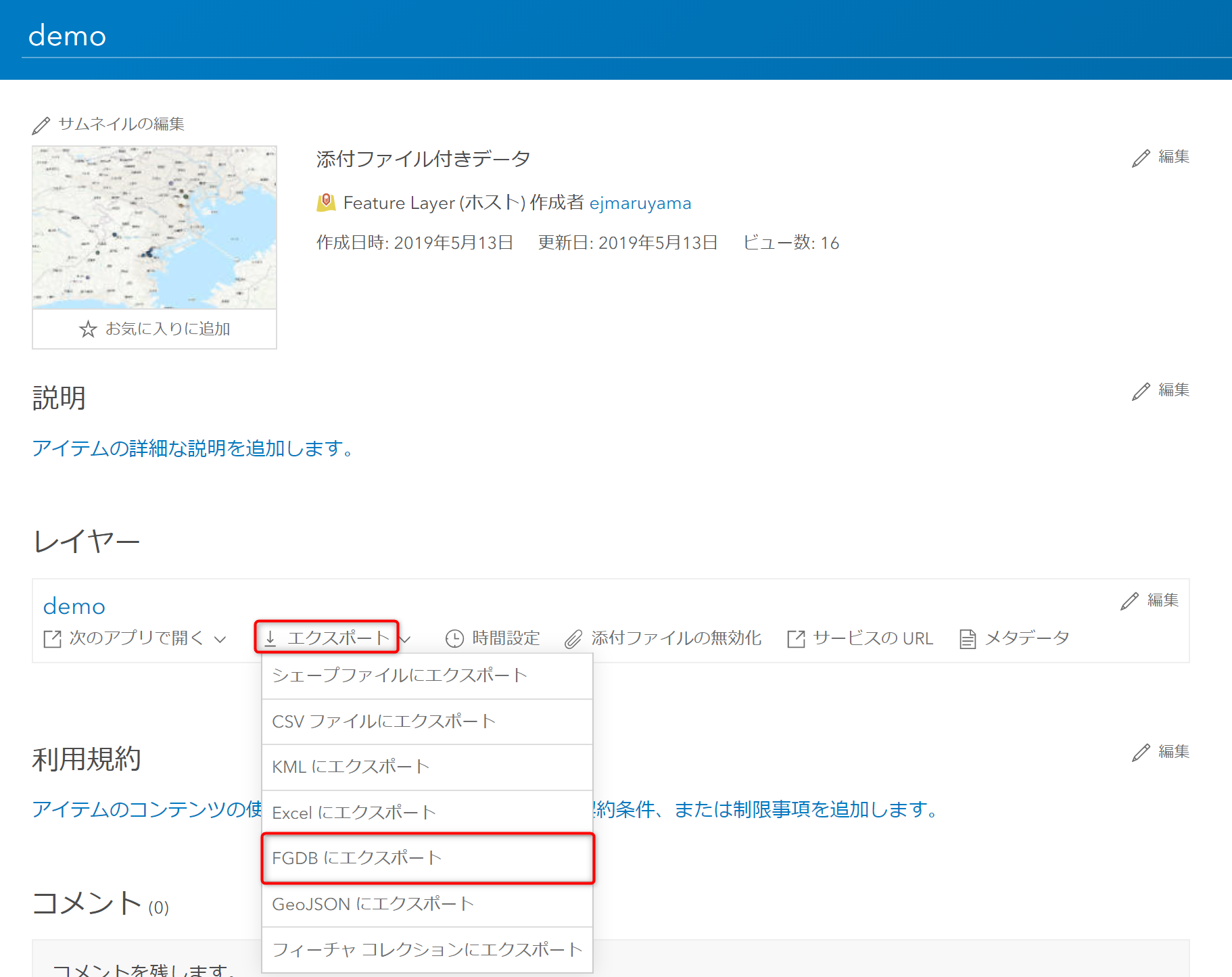

② [コンテンツ] を開き、添付ファイル付きのフィーチャ サービス (Feature Layer) をクリックし、アイテム詳細ページを表示

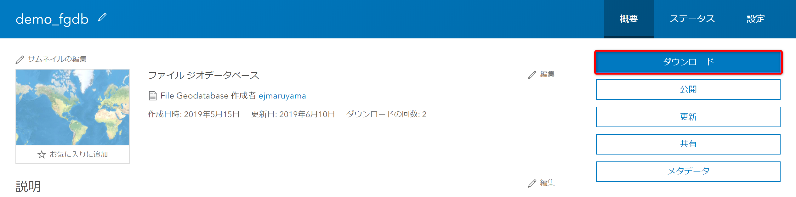

③ アイテム詳細ページから [エクスポート] → [FGDB にエクスポート] をクリック
④ エクスポートしたファイル ジオデータベースのアイテム詳細画面から [ダウンロード] をクリックし ZIP ファイルを保存
⑤ ダウンロードしたZIPファイルを解凍

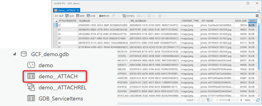

ArcGIS Pro にダウンロードしたファイル ジオデータベースには、フィーチャ サービスの情報を含んだテーブル (GDB_ServiceItems)、フィーチャクラス、アタッチメント テーブル (<フィーチャクラス名>_ATTACH)、フィーチャクラスとアタッチメント テーブルを関連付けるリレーションシップ クラス (<フィーチャクラス名>_ATTACHREL) が格納されています。フィーチャクラスとアタッチメントテーブルは GlobalID で関連付けられています。
レポートとは別でアタッチメントの画像だけを保存して他の業務などに使用したい場合もあるかと思います。
以下の ArcPy を使ったコードではアタッチメント テーブルからアタッチメントの添付ファイルのみを一括でエクスポートすることができます。
