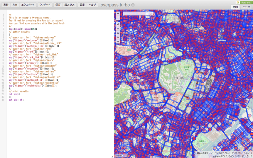

今回は OpenStreetMap(OSM)のデータを GeoJSON としてエクスポートしたものを使って ArcGIS に公開してみました。
OSM のエクスポートには overpass turbo を使いました。

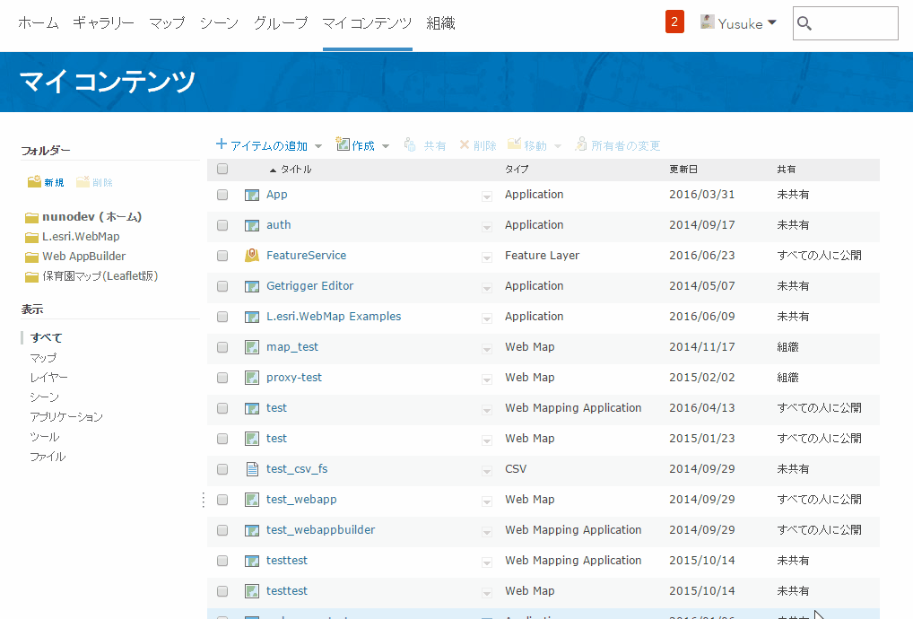

GeoJSON データの公開は ArcGIS Online のマイコンテンツ ページから行います。
マイコンテンツは開発者アカウント※1 を作成すれば、サインインしてアクセスできます。

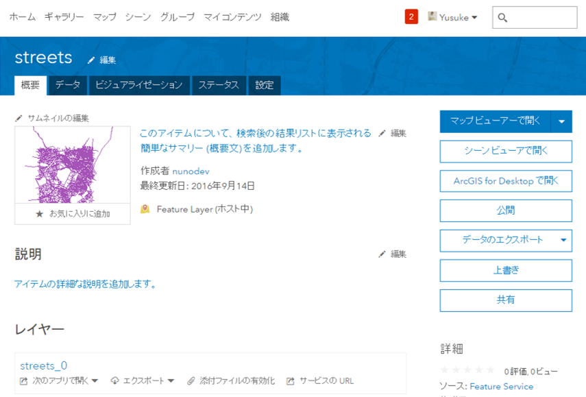

公開すると下の画像のようにアイテム ページが表示されます。
[レイヤー] セクションに REST エンドポイントを確認するためのページ リンクがあります。
上の画像では「streets_0」です。

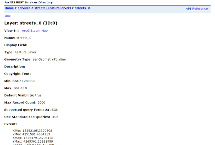

クリックすると下の画像のページに移動します。
ここには配信しているサービスの情報や、REST API のオペレーションを実行するためのインターフェイスが用意されています。
Leaflet.js ではエンドポイントとなるこのページの URL を使います。

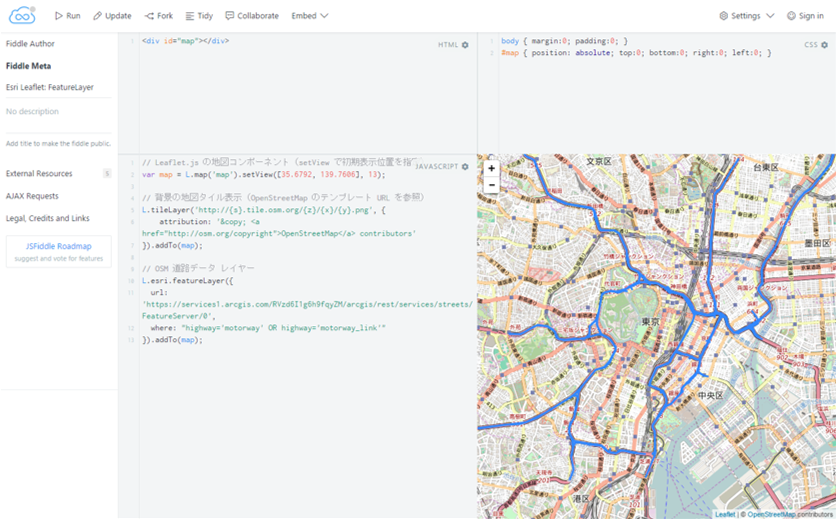

デモ サンプルを用意したので、where の 1 行を省いた結果もあわせて確認してみてください。
Esri Leaflet: FeatureLayer - JSFiddle
