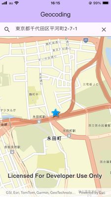

4. TextField のフォームで住所の入力が完了した時に実行される onSearchSubmitted メソッド(TextField の onSubmitted プロパティに設定)を作成します。onSearchSubmitted メソッドでは、LocatorTask を使用してジオコーディングを行い、その結果の座標にマーカーを表示する処理を実装しています。

6. これでジオコーディング機能を実装できたので、この状態でビルドして、機能を試してみます。住所を入力し、キーボードの完了ボタン等をタップして住所の入力を完了すると、マップ上の該当する場所にアイコンが表示されます。

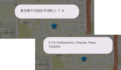

// 結果から住所文字列を取得してダイアログに表示します。

9. Now that the reverse geocoding feature has been implemented, I will build and test the functionality. When you tap any location on the map, the address text for that location will be displayed on the map.

In this article,LocatorTask class was used to implement geocoding and reverse geocoding features. Although not fully covered in this article,LocatorTask class provides several useful parameters that can be used during search. In geocoding, you can specify thegeographic extentto search within, and also set amatch score thresholdbetween the search string and actual address string to allow for fuzzy matching. In reverse geocoding, you can also set thedisplay language of the returned address.The image below shows the same address displayed in Japanese and English, demonstrating that you can implement a feature to switch the address display language based on the user's selection.
