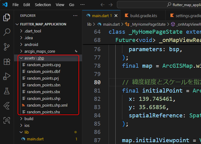

2. こちらから、シェープファイルを格納した ZIP ファイルをダウンロードして解凍します。shp フォルダーを、<アプリケーション名>/asset フォルダーに配置します。asset フォルダーは自身で作成します。
3. アプリケーションに配置したシェープファイルを追加するために pubspec.yaml の assets セクションを下記のように更新します。
assets:
    - assets/shp/

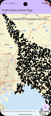

11. この状態でビルドします。マップを千葉県に移動して、シェープファイルを表示します。表示スタイルを設定していないため、ポイント データが黒い点で表示されています。

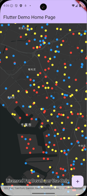

17. ビルドして、シェープファイルを表示してみます。ポイント データが赤/青/黄の3色で表示されています。
