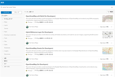

2. こちらのリンクを開き、ArcGIS Basemap Styles サービス (ベクター タイル レイヤー) のリストを表示します。

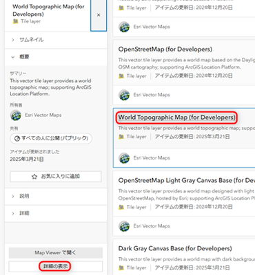

3. 名前に「(for Developers)」が付いているアイテムの中から、World Street Map (道路地図) World Topographic Map (地形図) 等の任意のアイテムを選びます。選択したアイテムの名前部分をクリックして、左下に表示される [詳細の表示] をクリックします。

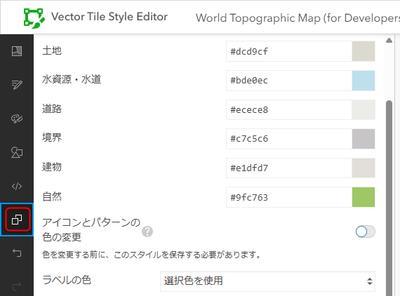

4. 右上に表示される [Vector Tile Style Editor で編集] をクリックします。Vector Tile Style Editor を使用することで、マップの用途に応じてオリジナルの見た目を設定できます。エディターの詳細については、こちらの記事もご覧ください。
5. 左上の [クイック編集] をクリックして、[言語] の設定を英語から日本語に変更します。

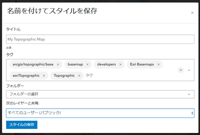

6. [名前を付けて保存] をクリックして、[名前を付けてスタイルを保存] 画面を表示します。
7. タイトルに適当な名前を記入し、[次のレイヤーと共有:] を「すべてのユーザー (パブリック)」に変更して、[スタイルの保存] をクリックします。

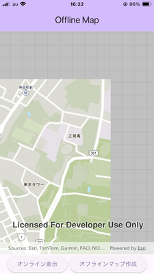

16. 以上でダウンロード機能の実装は完了です。ビルドして任意の場所をダウンロードしてみてください (現在のマップの表示範囲のデータがダウンロードされます) 。ダウンロードが完了すると、その範囲のデータしか表示されていないことが分かります。
