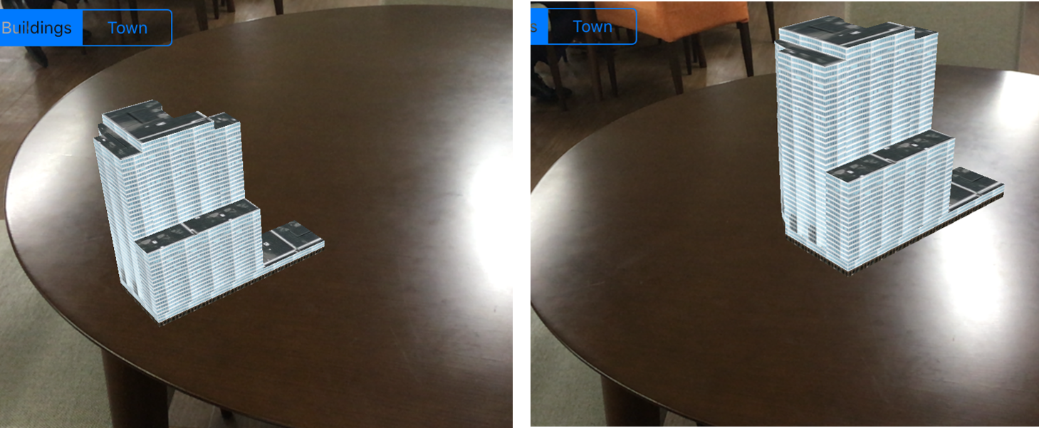

そこで、Apple の AR フレームワークを利用するための SDK である ARKit を使用して、街並みの 3D モデルを AR で表示するアプリを作成してみました。
作成したアプリのイメージは動画をご覧ください。
3D モデルも含めて、GitHub にサンプル コードを公開していますので、ぜひお試しください。

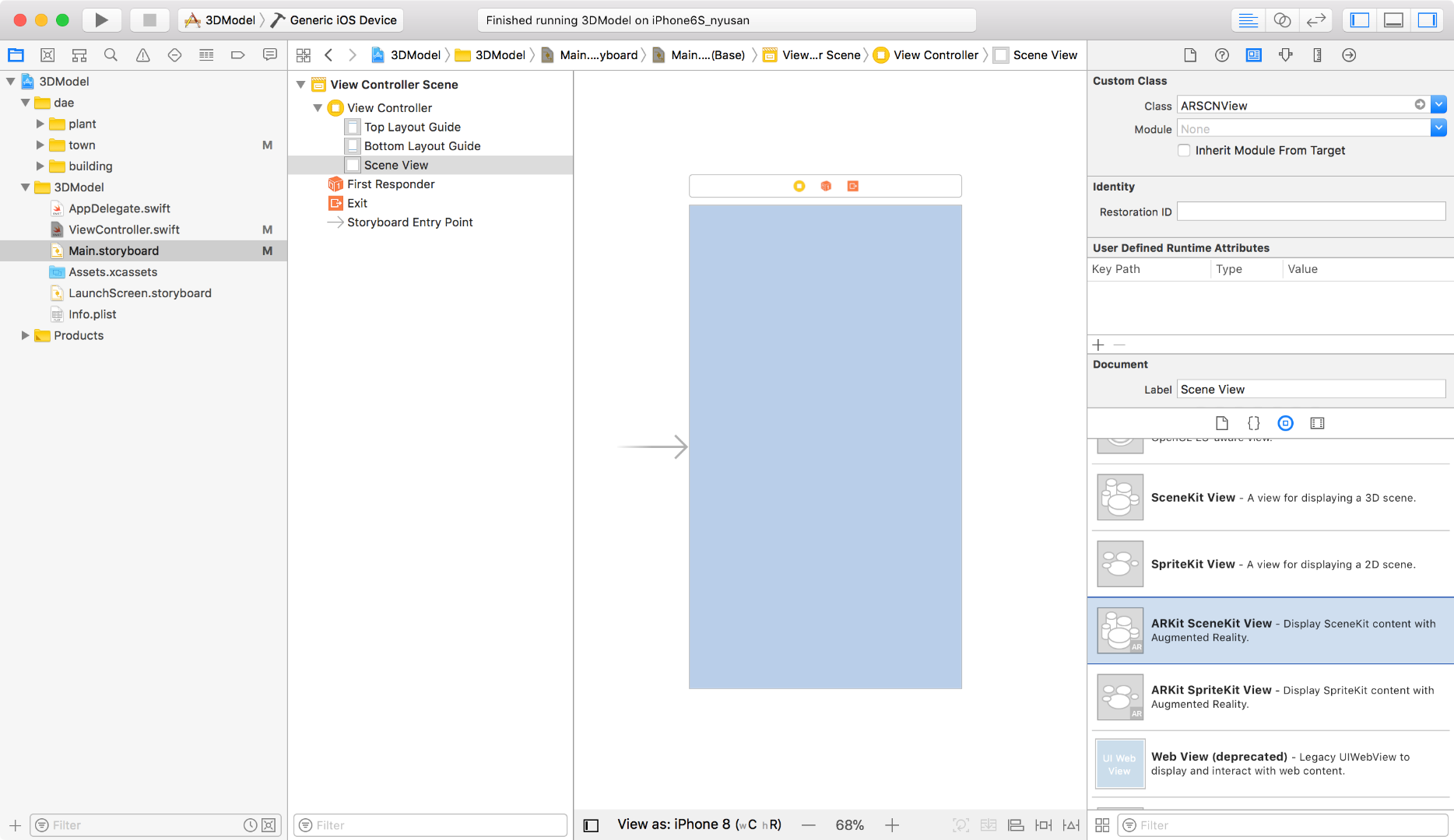

まず最初にアプリの画面に AR 用のビュー(ARSCNView)を追加します。

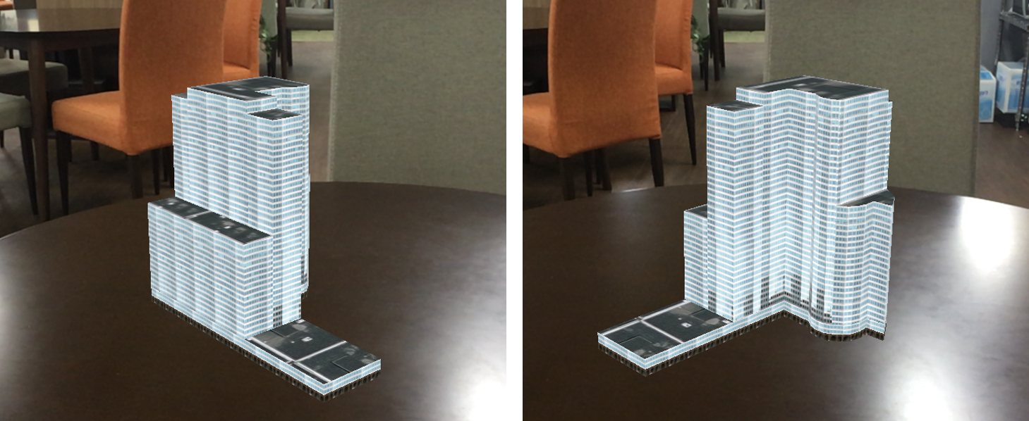

作成したシーンを ARSCNView にセットすることで AR 上に 3D モデルが表示されます。
self.sceneView.scene = myScene

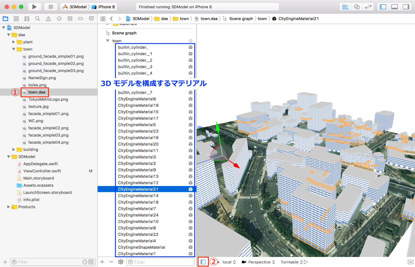

Xcode の SceneKit Editor の画面で、CityEngine で作成した .dae ファイルを見てみると、複数のマテリアル(3D オブジェクト)から構成されているのが分かります。
このマテリアル名を指定してノードを作成することができます。
.dae ファイルの特定のマテリアルをノードとして取得してするには以下のようにします。
let townScene = SCNScene(named: "<.dae のファイル名>")
townNode = townScene.rootNode.childNode(withName: "<マテリアル名>", recursively: true)

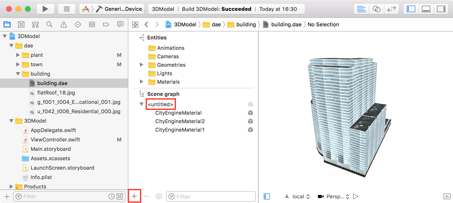

今回は .dae ファイルを構成する全てのマテリアルを1ノードとして扱うため、SceneKit Editor 上で新たに親ノードを作成([Scene graph] の下部にある [+] ボタンをクリック)し、親ノードの子ノードとしてマテリアルを追加しています。

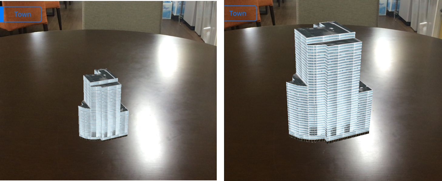

スケール:
SCNNode の scale を変更します。
以下の例では、3D モデルの実サイズに対して 1/2 倍のスケールで表示します。
myNode.scale = SCNVector3(0.5, 0.5, 0.5)

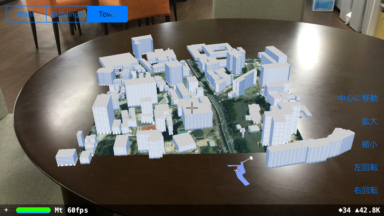

サンプル コードでは、ボタンをタップしたら画面の中心にノードを移動させています。
画面の特定の場所を指定して AR 上の座標を取得するには、ARSCNView の hitTest を利用できます。
hitTest のパラメータの ResultType には取得するオブジェクトの種類を指定します。
例えば、サンプル コードでは featurePoint を指定していますが、featurePoint は平面検出を考慮せずに、特定の場所の座標を取得します。
estimatedHorizontalPlane を指定すると検出された平面のサーフェスを取得します。
オブジェクトの取得が成功すると hitTest の返り値として、カメラから近い順に取得できた実世界のオブジェクトが返されます。
返り値から現実世界の座標を取得する場合は、以下のようにします。
SCNVector3(hitResult.worldTransform.columns.3.x, hitResult.worldTransform.columns.3.y, hitResult.worldTransform.columns.3.z)
ここで取得した座標を SCNNode の position に再設定し、ノードを移動させます。
