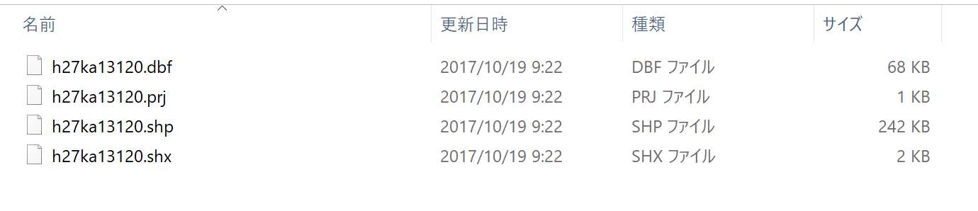

例えば、後ほど使用する e-Stat からダウンロードした国勢調査のシェープファイルをエクスプローラーで見てみると、次の画像のように4つの異なる拡張子のファイルが存在しています。この国勢調査のデータを地図上で表示させるには、4 種類のファイルすべてが必要です。
シェープファイルを構成する主なファイルは以下です。
  • .shp:図形情報を格納するファイル
  • .shx:図形のインデックス情報を格納するファイル
  • .dbf:図形の属性情報を格納するテーブル
  • .prj :座標系定義情報を格納するファイル

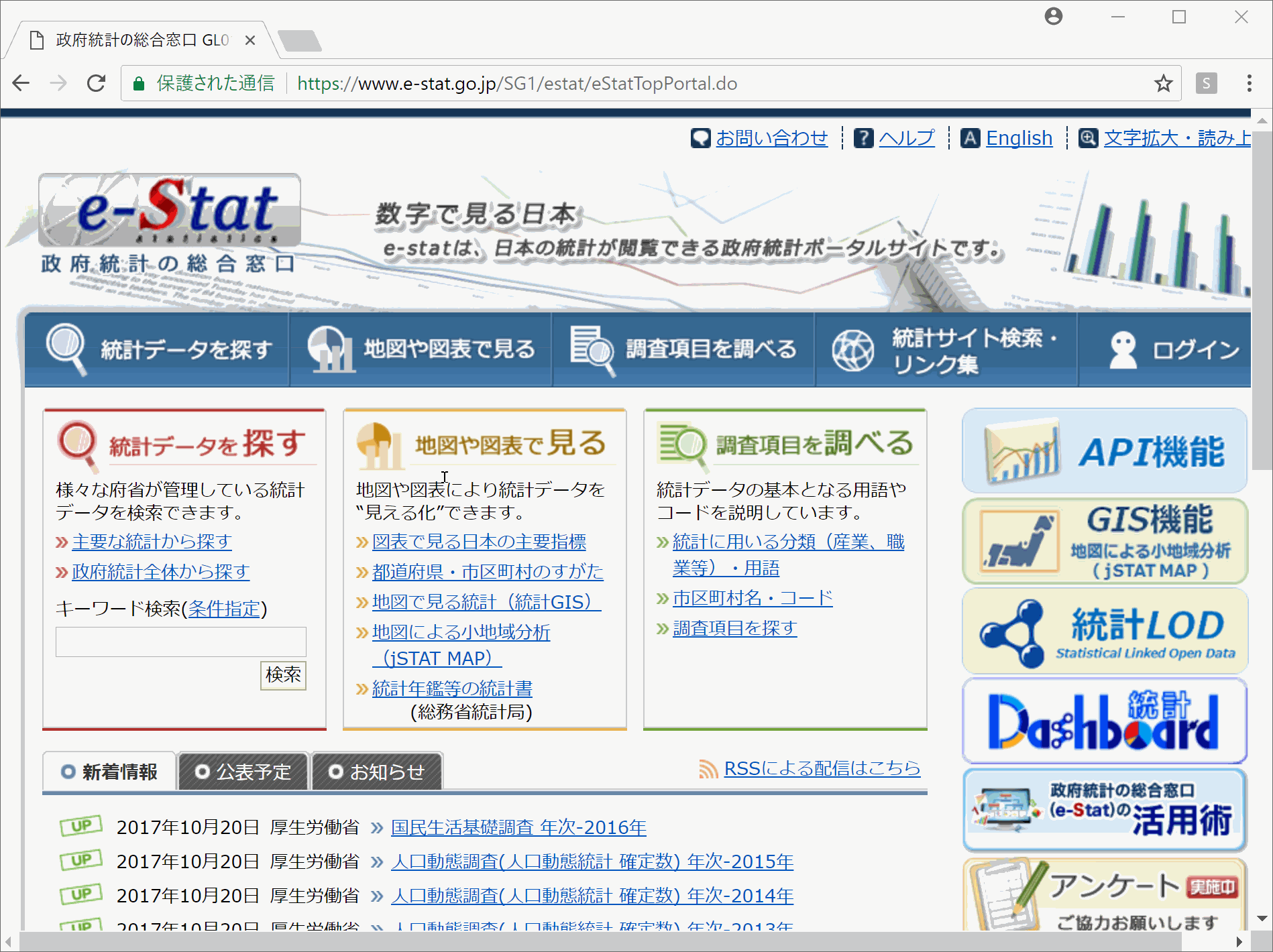

  1. e-Stat にアクセスします。
  2. 「地図や図表で見る」内の「地図で見る統計(統計 GIS)」をクリックします。
  3. 「データダウンロード」をクリックします。

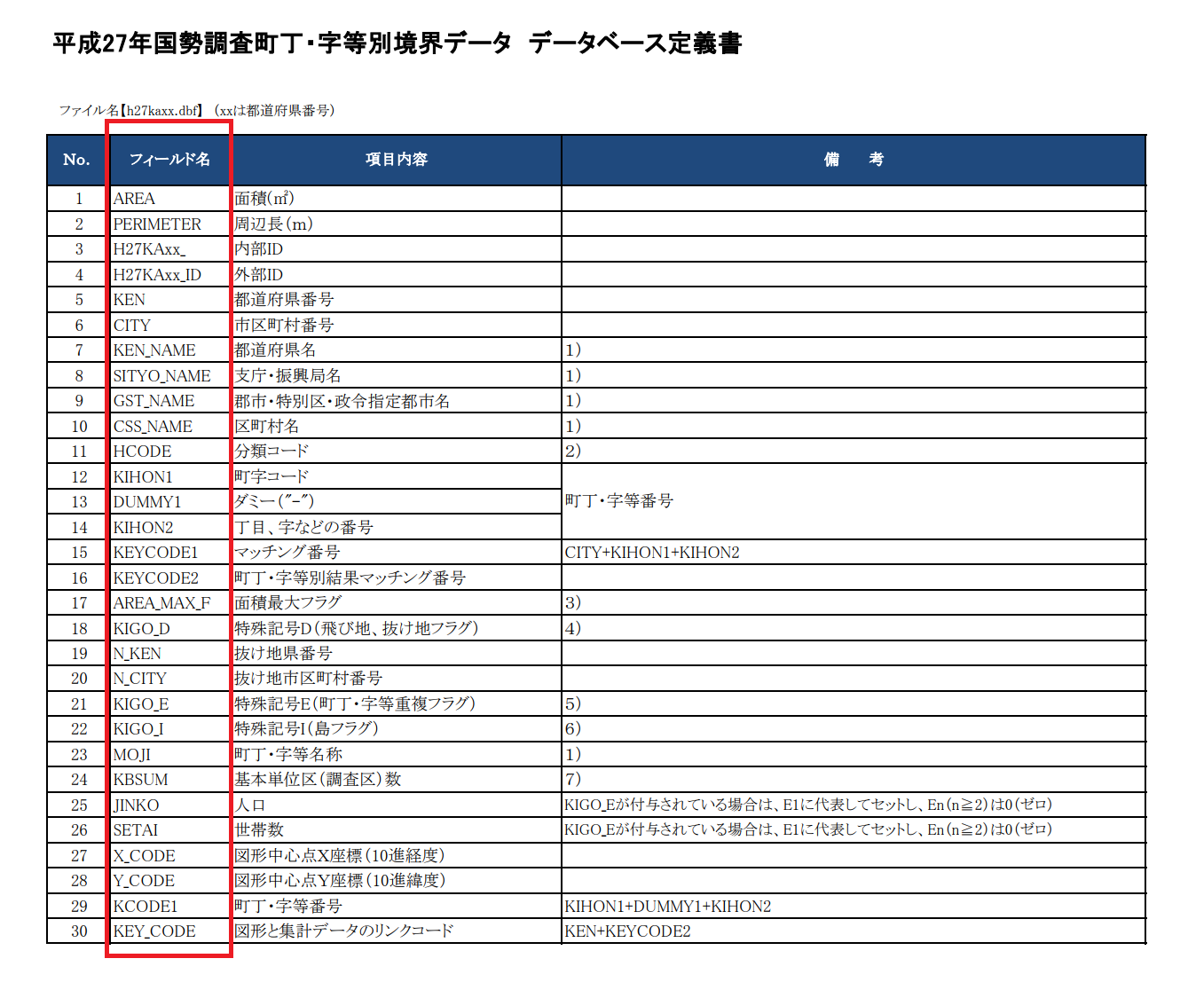

  10. 「世界測地系平面直角座標系・Shape 形式」の「定義書」をクリックし、同様にダウンロードします。
ダウンロードしたデータの中身を定義書で確認してみましょう!
定義書にはダウンロードしたデータについての説明が書かれています。ArcGIS Online で可視化する際、属性テーブルのフィールド名には、定義書の「フィールド名」の部分が表示されますが、「N_KEN」「HCODE」などと記載されており、内容を連想しにくいのではないでしょうか。定義書の「項目内容」から、各フィールドの内容をしっかりと確認しておきましょう。

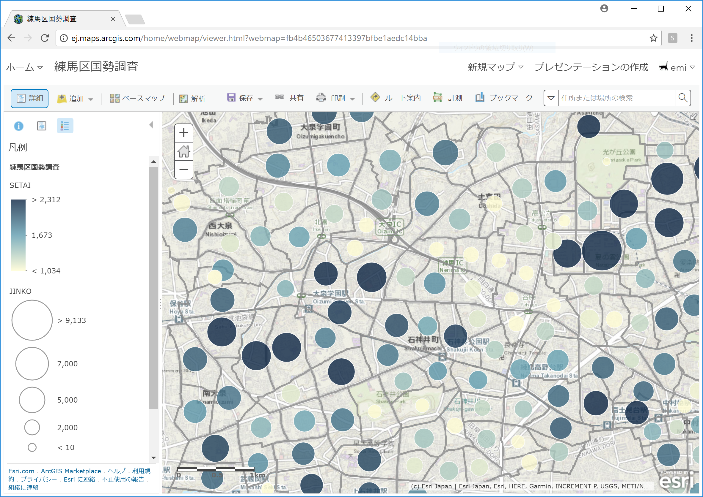

最後に、上のステップでダウンロードしたシェープファイルのデータを ArcGIS Online で可視化してみました!
上の地図は、ダウンロードしたシェープファイルを地図上に追加して人口と世帯数を可視化したものです。シンボルが大きいほど人口が多く、シンボルの色が濃いほど世帯数が多いことを表しています。
「シンボルのサイズが小さく色が濃い場所は、一人暮らしの住民が多いのかな?」などと推測したり、「やっぱり駅の近くは人口が多いなあ」などと実感したりできますね!

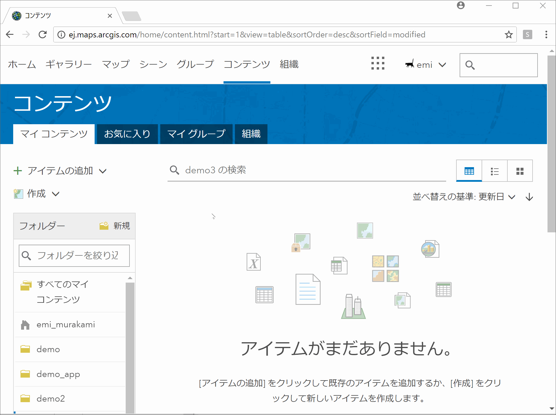

  1. ArcGIS Online にサイン インします。
  2. コンテンツ ページの左上にある[アイテムの追加]のプルダウン メニューから「コンピューター上」を選択します。

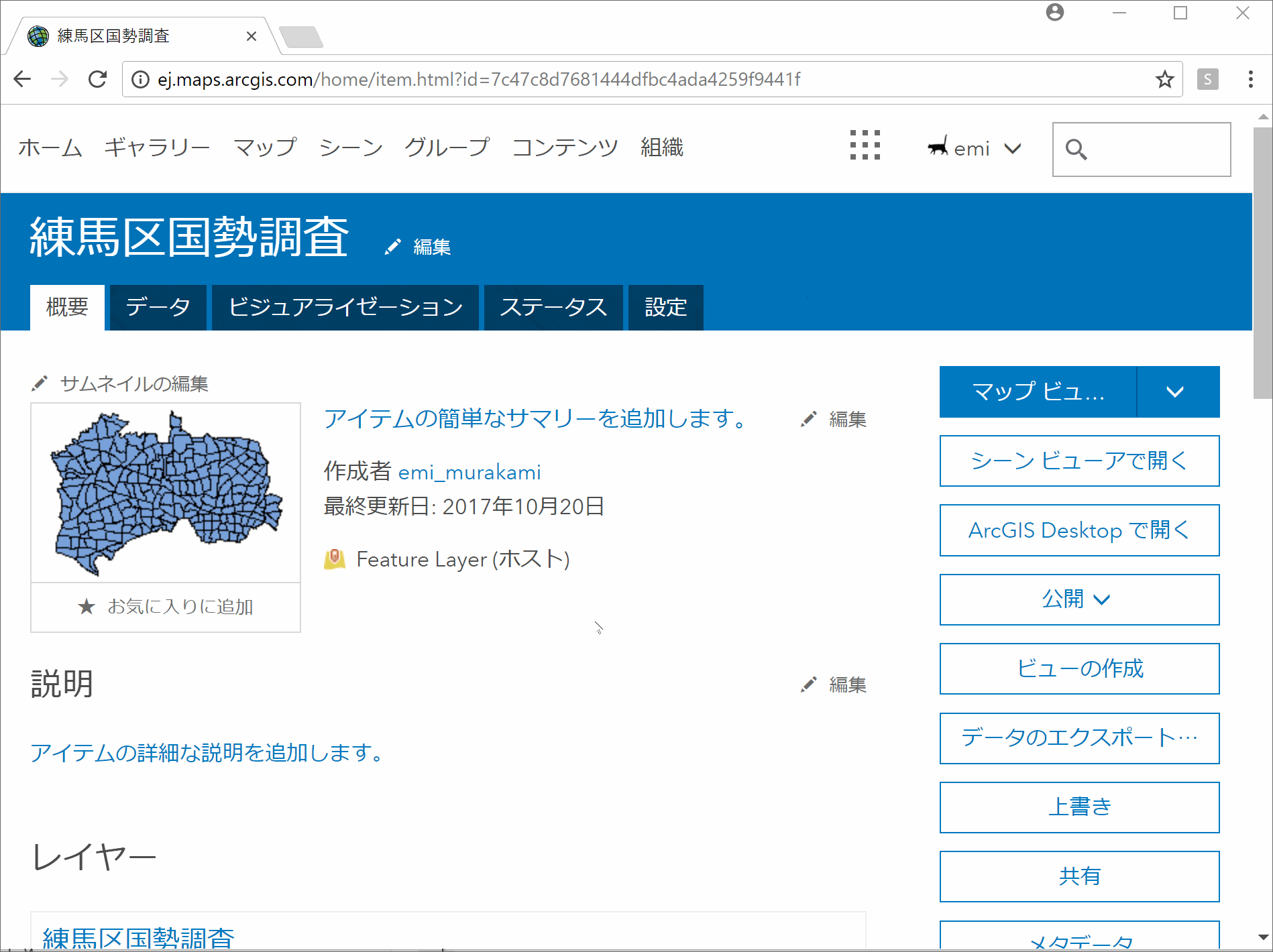

  3. 国勢調査データ(Zip ファイル)を選択、タグを追加し、[アイテムの追加]をクリックします。
  1. [マップ ビューアーで開く]をクリックすると、マップ ビューアーが起動します。
  2. 「①表示する属性を選択」のプルダウン メニューから「SETAI」を選択します。
  3. + 属性の追加]をクリックし、プルダウン メニューから「JINKO」を選択します。
  4. 「②描画スタイルの選択」で「色とサイズ」が選択されていることを確認し、[完了]をクリックします。
