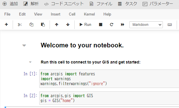

ノートブックにはデフォルトで下記のコードが入力されています。これは ArcGIS Online にサイン インするもので、ArcGIS API for Python を使用した処理を記述するために必要となるコードです。
from arcgis.gis import GIS
gis = GIS("home")
今回使用するモジュールをインポートします。
[+] ボタンで上記のセルの上に空白のセルを作成し、下記のコードを入力します。
from arcgis import features
import warnings
warnings.filterwarnings("ignore")

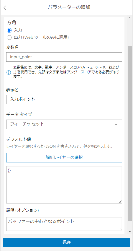

下記のように設定します。今回入力フィーチャはマップのクリックした地点を選択するため、デフォルト値には空の値を入力しています。特定の地点やデータを入力したい場合は JSON 形式でフィーチャ セットを入力するか、[解析レイヤーの選択] でデータを選択してください。
方角:入力
変数名:input_point
表示名:入力ポイント
データ タイプ:フィーチャ セット
デフォルト値:{}
説明:任意の説明

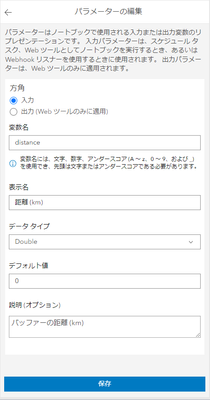

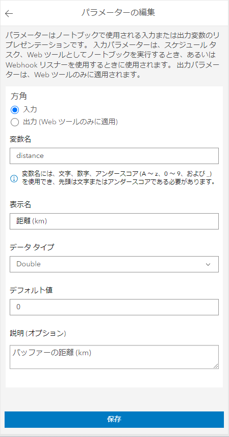

同様にバッファーの距離のパラメーターも設定します。
方角:入力
変数名:distance
表示名:距離 (km)
データタイプ:Double
デフォルト値:0
説明:任意の説明

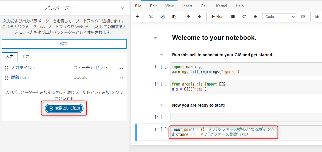

必要なパラメーターの設定が完了したら [変数として追加] からノートブックに挿入します。
入力ポイントからフィーチャ セットを取得するための下記のコードを追加します。

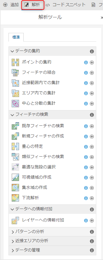

ArcGIS Online のノートブックでは、[解析] タブの [+] ボタンから解析ツールの Python コードを簡単に挿入することができます。さまざまなツールが提供されていますので、お好みの解析ツールで試してみてください。

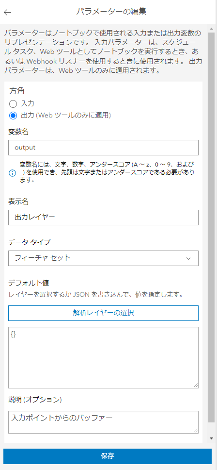

出力パラメーターの設定
続いて出力パラメーターを設定します。入力パラメーターと同様の構成で設定することができます。解析結果としてマップ上に出力されるバッファーのパラメーターを下記のように設定します。
方角:出力
変数名:output
表示名:出力レイヤー
データ タイプ:フィーチャ セット
デフォルト値:{}
説明:任意の説明

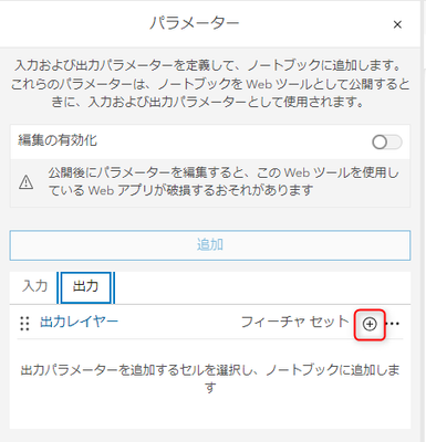

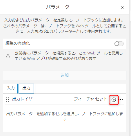

変数 output を設定後、[パラメーター] タブ > [出力] > 設定した出力パラメーターの [+] ボタンをクリックし、ノートブックにコードを挿入します。
下記のコードがノートブックに挿入されたら、出力パラメーターの設定は完了です。

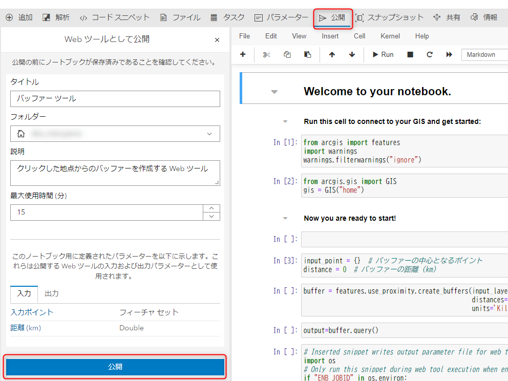

ノートブックを Web ツールとして公開
処理の記述が完了したらノートブックを上書き保存し、[公開] タブから Web ツールとして公開します。[Web ツールとして公開] ウィンドウでタイトル、フォルダー等設定して [公開] ボタンをクリックすることで公開が完了します。Web ツール公開後にコードを編集した場合は、上書きして公開することも可能です。

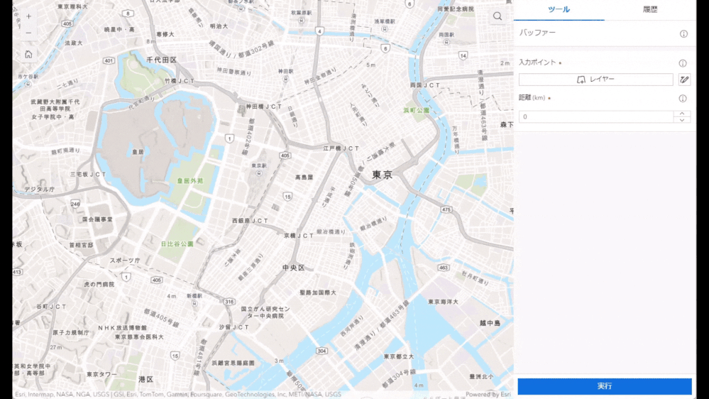

Map Viewer で Web ツールを実行
公開した Web ツールのアイテム詳細画面で [Map Viewer で開く] をクリックします。

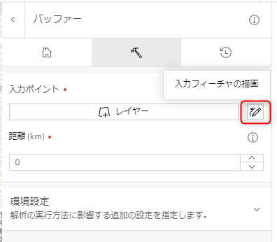

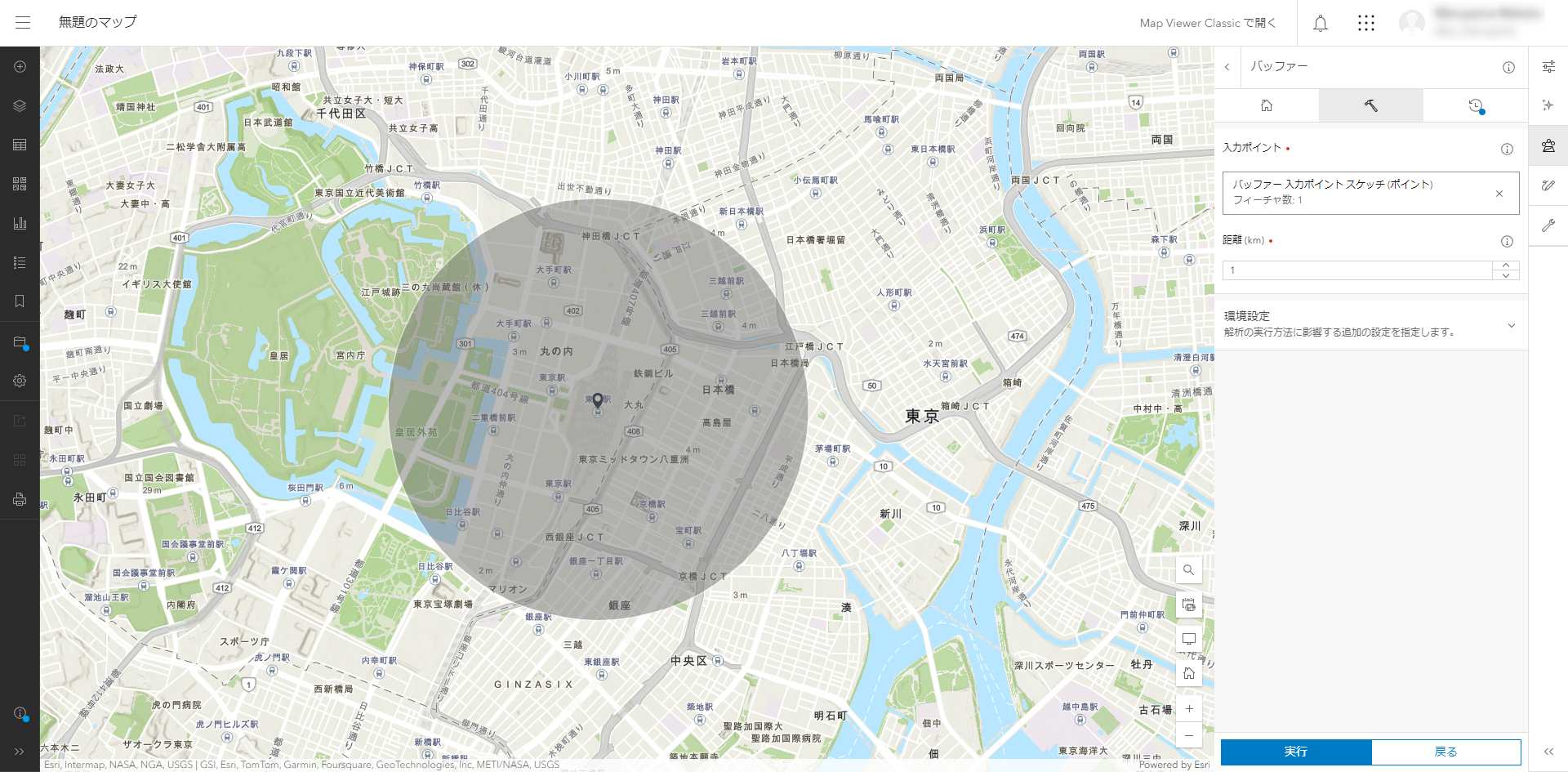

作成したツールがMap Viewer で開くので、作成するバッファーの中心となるポイントと距離を入力し、実行するとバッファーが作成されます。[入力フィーチャの描画] ボタンをクリックすることでマップ上の任意の地点を入力することができます。
実行が完了すると画像のようにバッファーが作成されます。
Map Viewer 上での実行結果

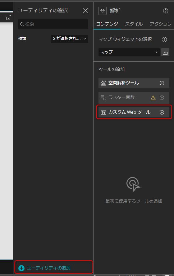

ArcGIS Experience builder のビルダー画面にマップ ウィジェット解析ウィジェットを追加します。
マップ ウィジェットには任意の Web マップを設定します。解析ウィジェットの設定画面で [カスタム Web ツール] > [ユーティリティの追加] > [アイテム] に移動し、公開した Web ツールを選択して [終了] をクリックします。
選択すると [ユーティリティの選択] 画面に Web ツールが追加されますので、ツールをクリックすると、解析ウィジェットに Web ツールが追加されます。

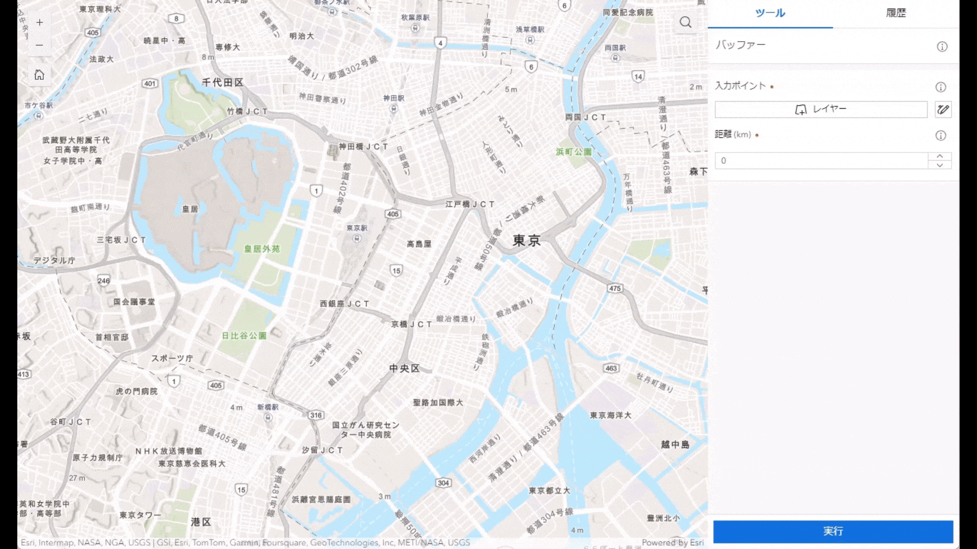

Map Viewer と同様にアプリ上から公開した Web ツールを実行できます。
ArcGIS Experience builder上での実行結果
