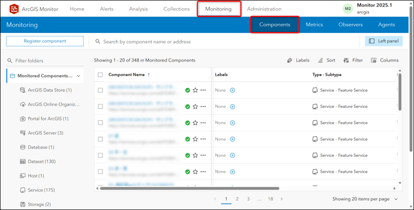

  1. ArcGIS Monitor のホーム画面で [Monitoring] > [Component] タブの順番で遷移しアラートを設定するコンポーネント詳細画面を表示します。 アラート設定1.png

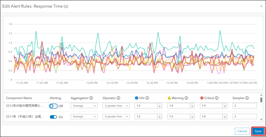

  2. 各データ パネル右上 [] をクリックし、[Edit Alert rules] をクリックします。

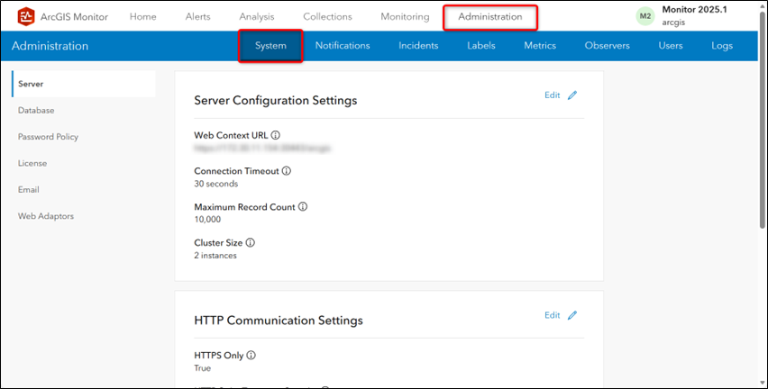

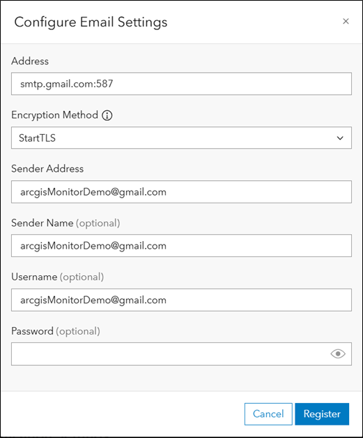

  1. ArcGIS Monitor のホーム画面から、[Administrator] > [System] タブの順番に遷移します メールサーバー1.png
  2. 画面左のメニューで [Email] をクリックします。
  3. Email Connection Setting で [Edit] をクリックします。

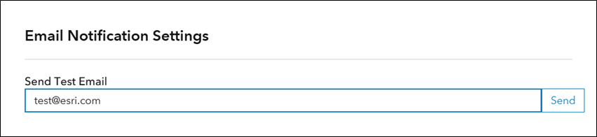

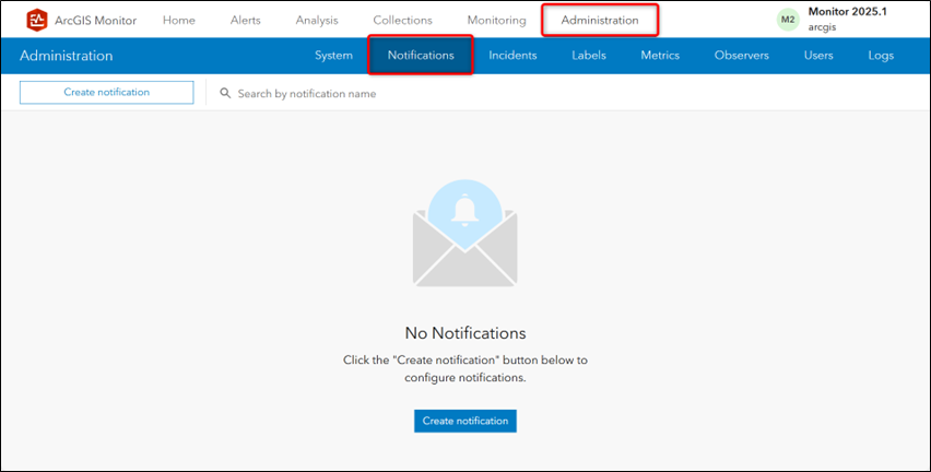

  1. ArcGIS Monitor のホーム画面から、[Administrator] > [Notifications] タブの順番に遷移します 通知1.png
  2. [Create notification] をクリックします

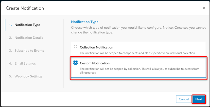

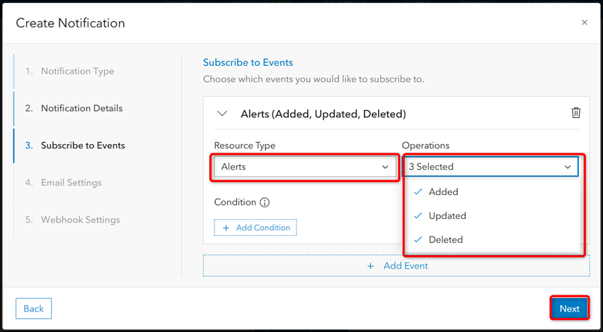

  5. [Add Event] をクリックします
  6. 各パラメーターを選択し、[Next] をクリックします。 ・Resource Type: Alert・Operations: Added, Updated, Deleted通知3.png

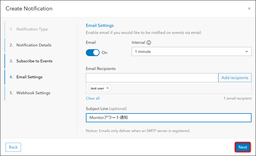

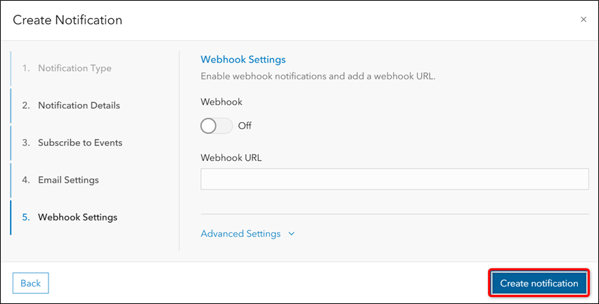

  7. Email トグルを有効化し、以下のパラメーターを入力します。
    ・Interval (メール送信までの時間)
    ・Email Recipients (受信者メール アドレス)
     ※メール アドレスを入力後、[Add recipients] をクリックします。
    ・Subject Line (件名)
