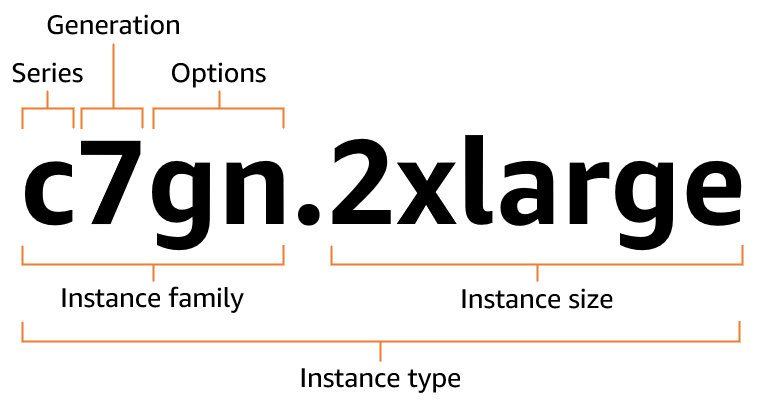

ポイント1:インスタンスは「大きく」ではなく「合わせて」選ぶべきです。
足のサイズや日常のパターンによって合う靴が変わるように、ArcGIS Enterprise のインスタンス選びも、結局は用途によって変わります。
(ソース:Amazon EC2 インスタンスタイプの命名規則 - Amazon EC2)
EC2 インスタンスは Series / Generation / Size / Architecture などの要素で構成されています。

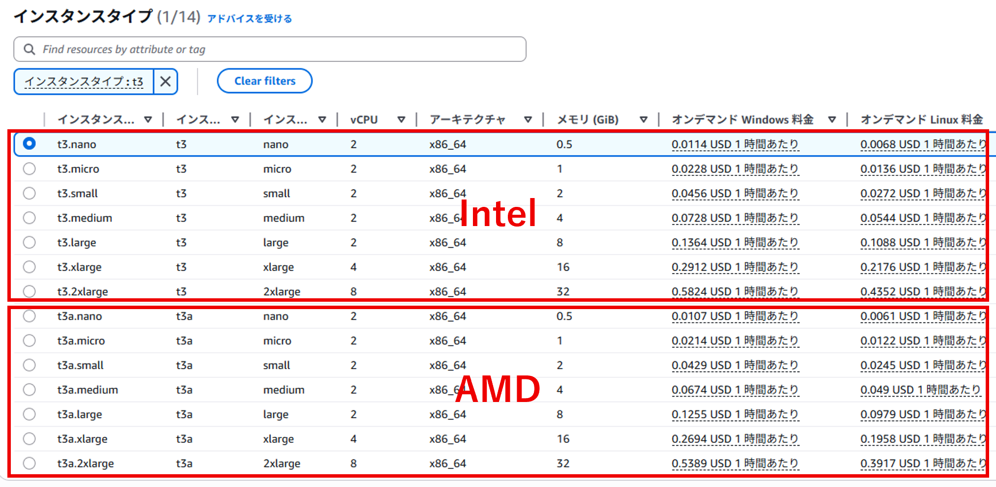

2) AMD インスタンスは、すぐに適用できるコスト削減ポイント
CPU アーキテクチャを選ぶ際、どうしても慣性的に m5 や t3 など Intel ベースを選びがちですよね。しかし、ArcGIS Enterprise は AMD アーキテクチャも Intel と同様に公式サポートしています。そして、AMD ベースのインスタンス(m5a や t3a など)は Intel ベースと比べて、同等のパフォーマンスでより安価な場合が多いです。
→ (参考)Does Esri Support AMD Processors with ArcGIS Products?
(ソース:Amazon EC2のコンソール)
実際にT3インスタンスファミリー、東京リージョンの場合、Windows Serverは約 7~8%、Linuxは約10%のコスト削減が可能です!
従来と同じインスタンスを選択・維持することは「安全な選択」ではありますが、実際には不必要なコストが発生している可能性もあるのです。

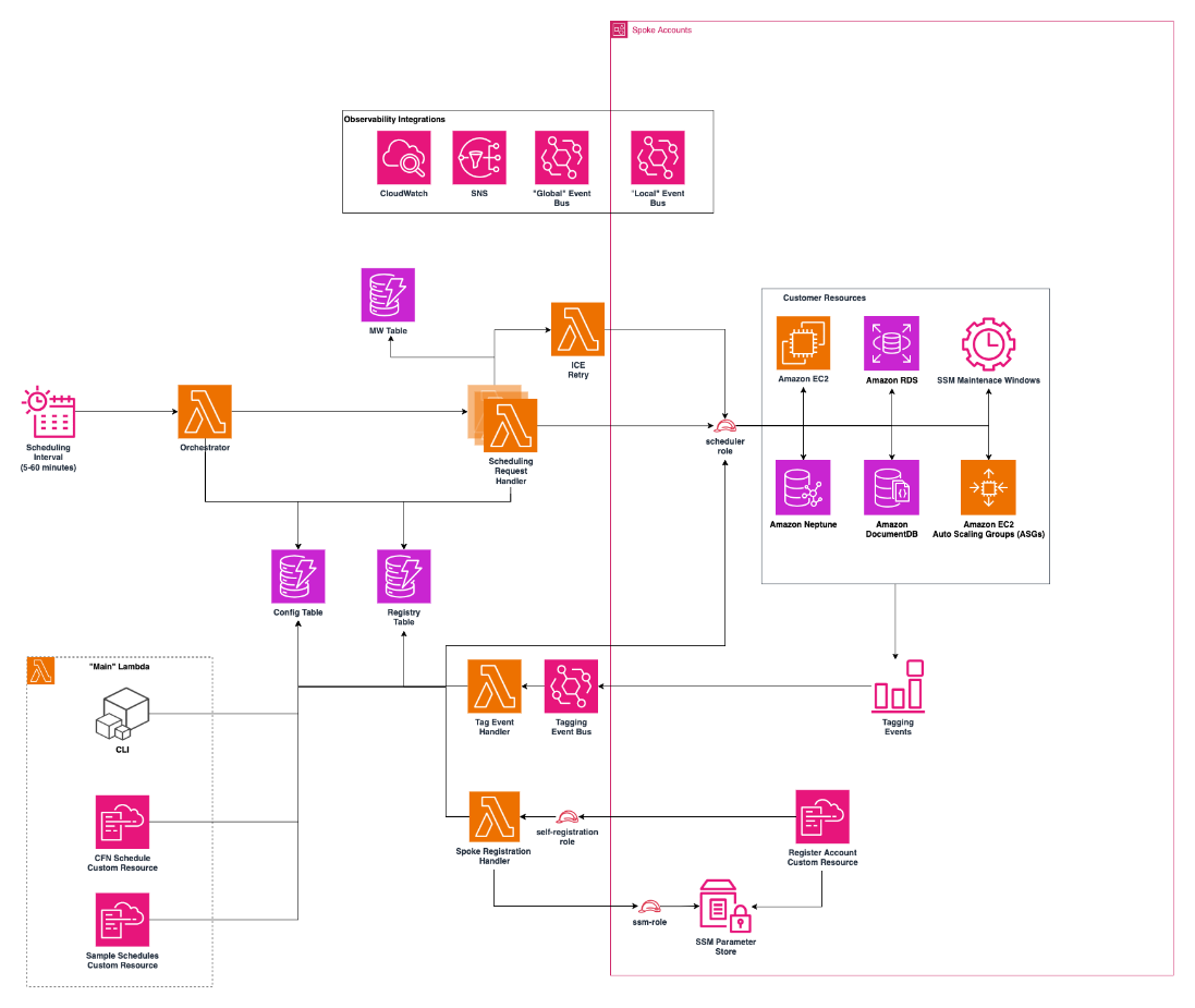

EC2 インスタンスは ArcGIS Enterprise をデプロイして 24/7 運用するケースも多いですが、高性能環境やテスト環境が必要なときに一時的に起動して活用するケースも少なくありません。EC2 は GPU の有無を含めて高性能なほど高価であり、基本的に使用した時間分だけコストが発生します。つまり、使っていなくても起動していれば課金され続けます。
高性能 EC2 インスタンスを一時的に利用するとき、あるいはテスト/開発環境で最ももったいないことは何でしょうか?いろいろあるかもしれませんが、最もよくあるケースは、「つけたまま退社してしまうこと」ではないでしょうか。
特に ArcGIS Pro の実行環境にはより注意が必要です。ArcGIS Pro は EC2 を含む仮想環境をサポートしており、GPU を含む高性能インスタンスを要求します。そして G4dn 〜 G6 などの高性能 GPU 搭載インスタンスは、汎用インスタンスである T シリーズや M シリーズと比べてコストがかなり高くなります。
AWS はこれを軽減するために、Instance Scheduler on AWS というソリューションを提供しています。このソリューションを活用すれば、ArcGIS Pro が動作する EC2 や RDS を、タグとスケジュールを使って自動的に起動・停止(または停止のみ)を制御できます。
(ソース:Instance Scheduler on AWS)
社内でも ArcGIS Pro の検証環境において毎日 17:30 に自動停止を運用しており、G4dn ファミリーの検証環境が不必要に週末や業務時間外に稼働し続けないよう管理しています。これにより、運用ミスによるコスト増加を抑えることができます。

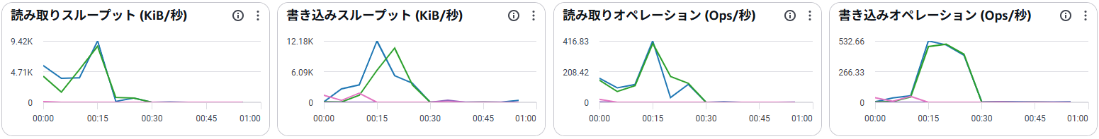

2) ストレージのパフォーマンスも状況によって異なります。
ディスクのモニタリングと管理はサービスのボトルネックを防ぐために必須ですが、パフォーマンスに影響を与える要素は状況によって異なります。
- リアルタイムデータ収集などランダムアクセスが多いワークロードでは IOPS が重要です。
- 大容量データ処理やバックアップ/リカバリ時には スループット が重要です。
gp3 の場合、ブログ執筆時点ではデフォルトで 125 MiB/s のスループットが提供されています。しかし、WebGISDR リカバリなどの作業ではスループットが上限に達し、キュー待ちが増加するケースがあります。実際にこのようなケースで IOPS とスループットを調整し、10% 以上リカバリ時間を短縮した事例があります。
注意すべき点として、パフォーマンス値を上げれば当然コストも増加するため、CloudWatch などを活用し、実際のモニタリングに基づいて調整し、必要以上に割り当てないようにする必要があります。
なお、EBS ディスク容量は一度拡張すると縮小できませんが、EBS のスループットと IOPS は自由に縮小可能です。これにより、バックアップ/リストア作業時には通常よりスループットを多めに割り当ててパフォーマンスを高め、所要時間を短縮し、通常時には元に戻すことができます。
