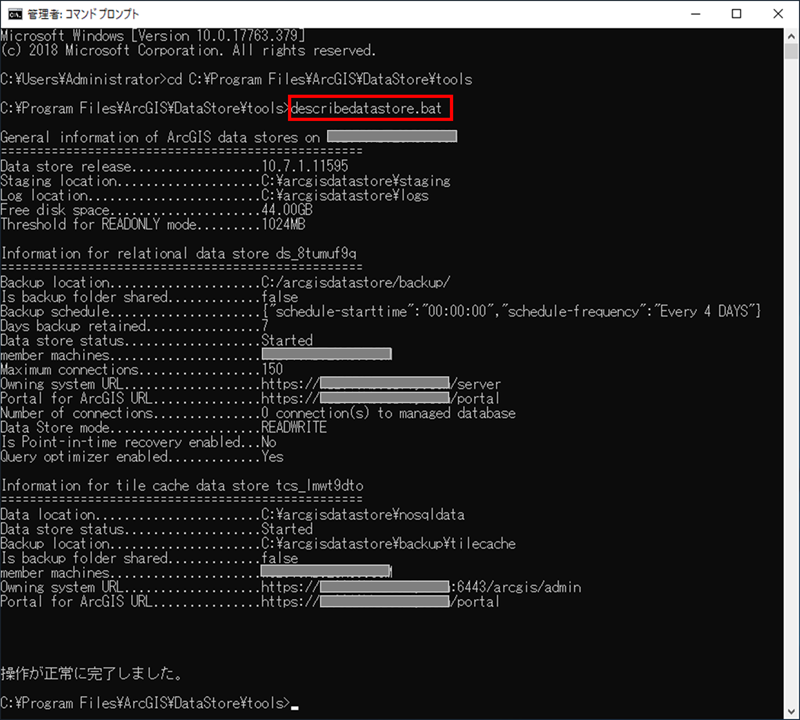

describedatastore
describedatastore は、Data Store に関する様々な情報を表示します。よくある使いどころとしては、Data Store をデータソースとするサービスの公開に失敗したり、ArcGIS Server Manager サイトでの Data Store の整合チェックに失敗したりする場合などに、Data Store の状態を確認するために使用することがあります。ここで、例えば実行結果の [Data store status] が [Started] になっていなかったり、[Data Store mode] が [READWRITE] になっていなかったりすることが、発生している問題に起因する可能性があります。Data Store の管理や問題特定には欠かせないコマンドかと思います。

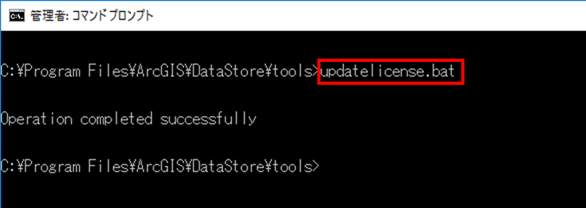

updatelicense
updatelicense は、リレーショナル データ ストアのライセンスを更新します。ArcGIS Server ライセンスの有効期限が切れた場合、ArcGIS Server サイトのライセンスを更新する必要があります。また、ライセンス情報は Data Store のリレーショナル データ ストアにも保存されており、ArcGIS Server サイトのライセンスを更新しただけではデータ ストアのライセンスは更新されないため、ArcGIS Server サイトのライセンスを更新した後、データ ストアのライセンスも更新する必要があります。
