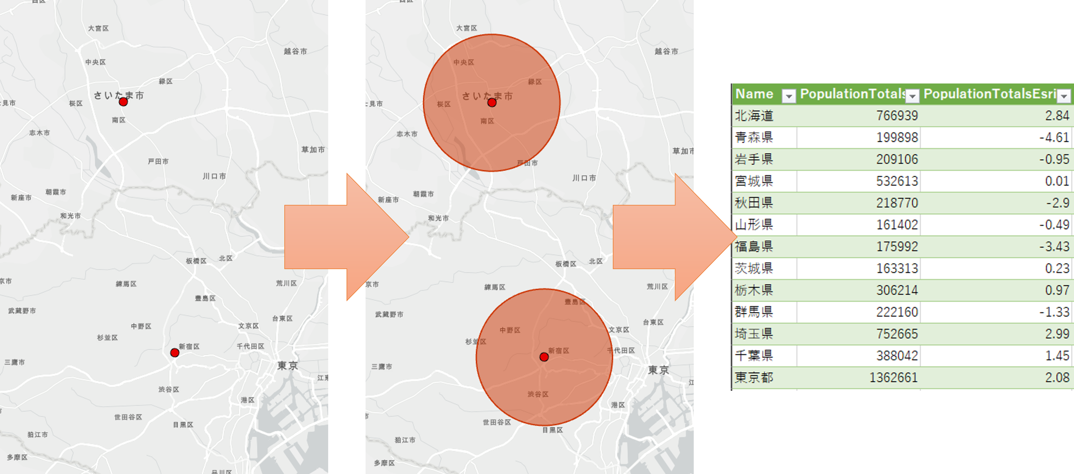

情報付加(Enrich Layer)ツールを実行して、任意の区画内に統計データを集計します。今回は、ArcGIS Online 上の優良コンテンツを集めた ArcGIS Living Atlas of the World から都道府県庁所在地を取得し、その周辺に 5km のリング商圏を生成して、情報付加対象のポリゴンとします。

arcpy.ba.GenerateTradeAreaRings(in_features=serviceURL, # 入力データ
out_feature_class=ring_ta, # memoryワークスペースに出力(上書き不可)
radii=[5], units="KILOMETERS")# 半径 5km
4.情報付加を実行
ステップ3で生成したポリゴンに対して、情報付加ツールを実行します。memory ワークスペースに出力しているため、結果の上書きはできないのでご注意ください。情報付加する変数は、ステップ2で取得した結果を利用しています。
enrich_fc = arcpy.ba.EnrichLayer(in_features=ring_ta, # 入力データ
out_feature_class=r'memory\ring_enrich', # memory ワークスペースに出力(上書き不可)
variables=list(kv.enrich_name) # Series から List 作成
)[0]

以上の手順で、BA Pro 上で利用できる統計データの検索、商圏の作成、情報付加、結果の CSV の出力を行うことができました。arcgis.geoenrichment モジュールを利用することで、以前と比べて、対話的に情報付加可能な変数を抽出することが可能となります。
