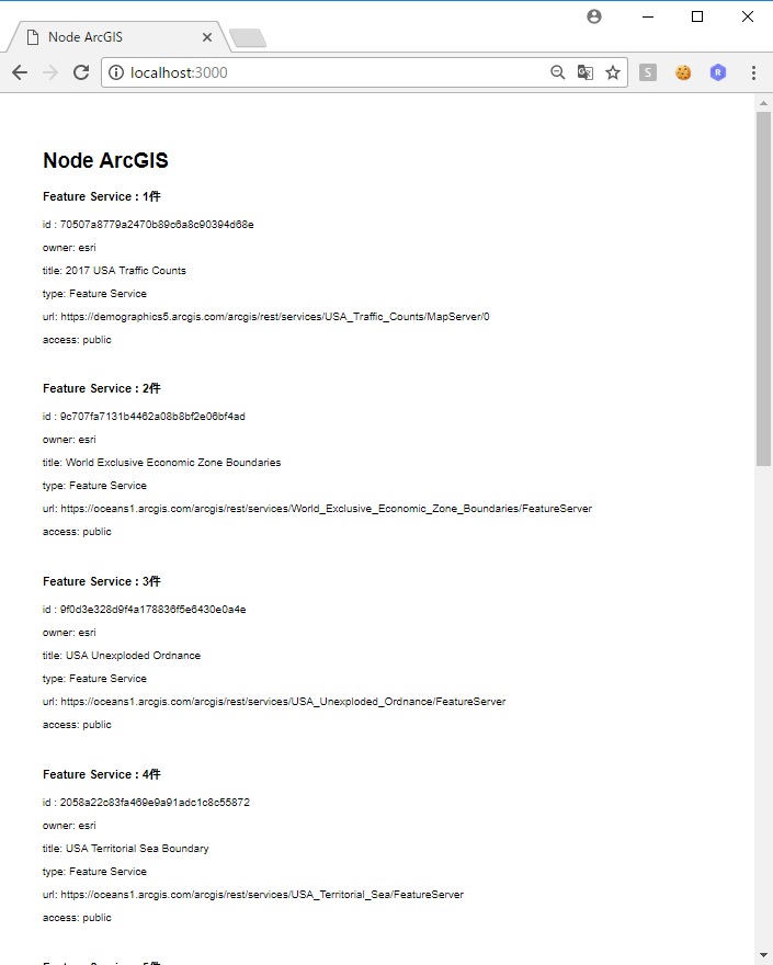

次のコードは search メソッドを使用した例です。検索パラメータとして queryString と num を使用しました。queryString には 'owner:esri AND (type:"Feature Service")' を指定し、num には 10 を指定して 10件の結果を取得しています。検索は Esri が所有するフィーチャ サービスを検索しました。

リクエスト結果
リクエスト結果として『id、owner、title、type、url、access』の各情報を表示しました。
※ express を使用し、リクエスト結果を jade で表示しています。
Search メソッドのリクエスト結果の詳細な仕様は Node ArcGIS の API リファレンスをご参照ください。

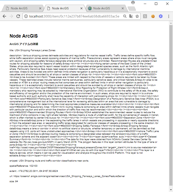

アイテム ID の文字列(例:0c112e237b874ee6ab58dba66933ac5e
リクエスト結果
URL からアイテム ID を指定して、そのアイテム ID の情報を表示しました。アイテム情報として、『titledescriptionsnippetspatialReferenceextenturlsize』の各情報を表示しました。
item メソッドのリクエスト結果の詳細な仕様は Node ArcGIS の API リファレンスをご参照ください。
