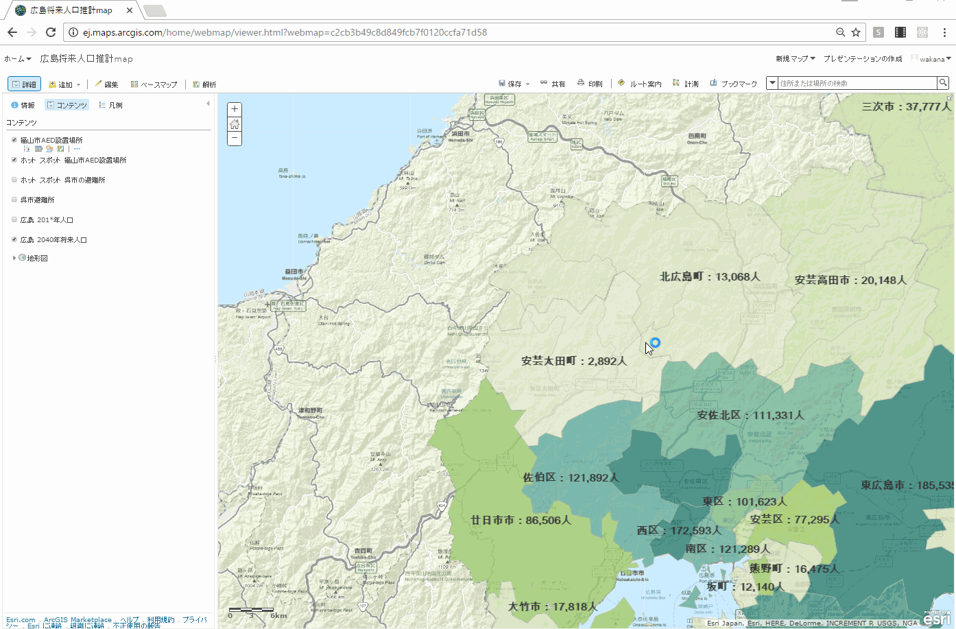

まず、広島県の市町村界データArcGIS Open Data から入手してこんな感じで基本の地図をつくりました。
hiroshima map
市区町村界データは、 ArcGIS Open Data からシェープファイルまたは KML データをダウンロードして地図上に表示します。
各市町村界の重心ポイントデータのみ使用したい場合は、スプレッドシート(CSV)データをダウンロードします。
今回は、シェープファイルをダウンロードして基本の地図を作成しました。

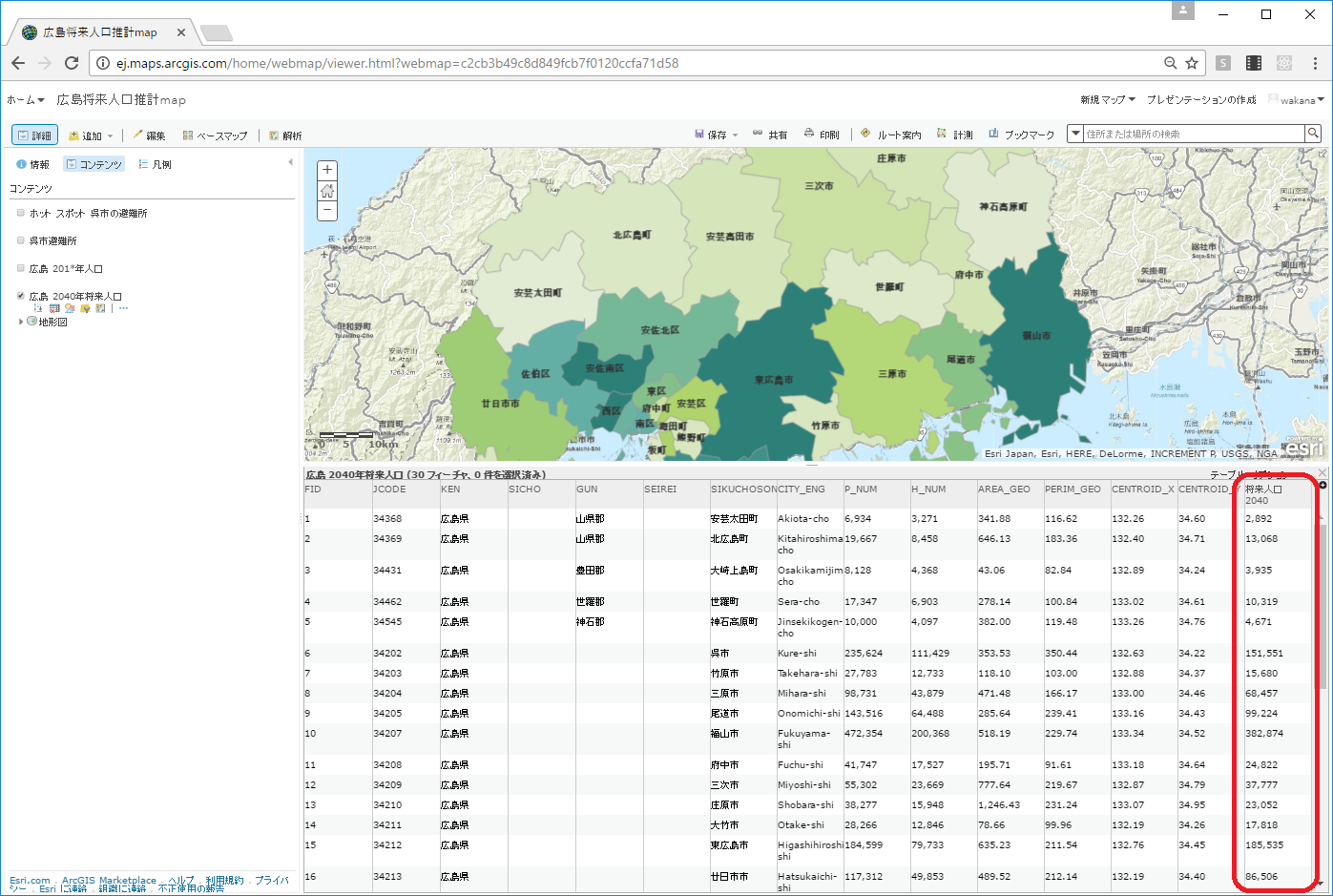

RESAS API の将来人口推計のデータを取得して広島県の市区町村界のデータに入力します。
hiroshima
データを扱う上でプログラミングに明るい方であれば、ArcGIS REST API (英語)でデータ入力ができます。
また、画像にあるビューアー画面から手入力も可能ですので、ぜひトライしてみてください。
arcgis input by hands

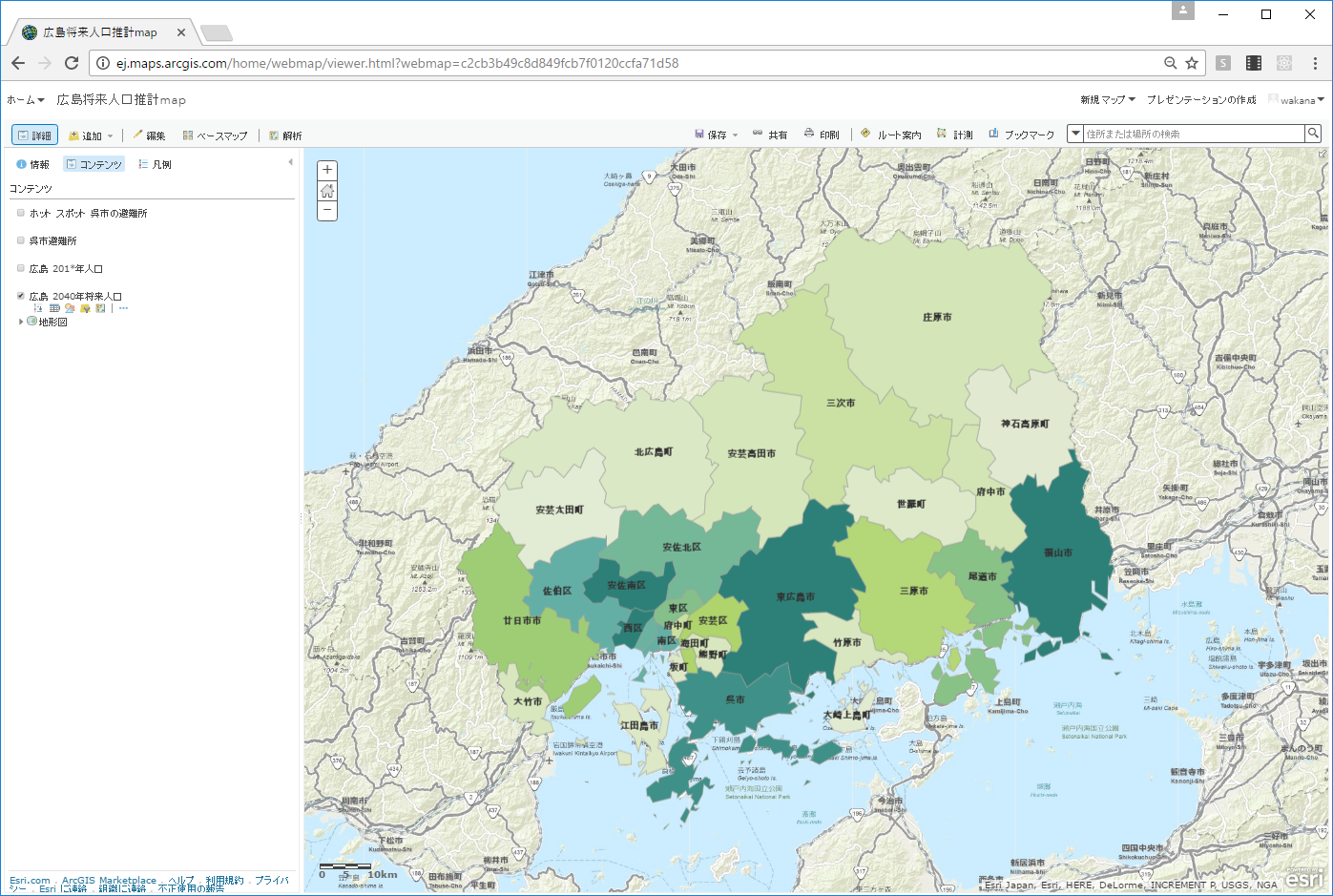

RESAS API の将来人口推計データに基づいて、3 つにレベル分けして表示してみました。
hiroshima color change map

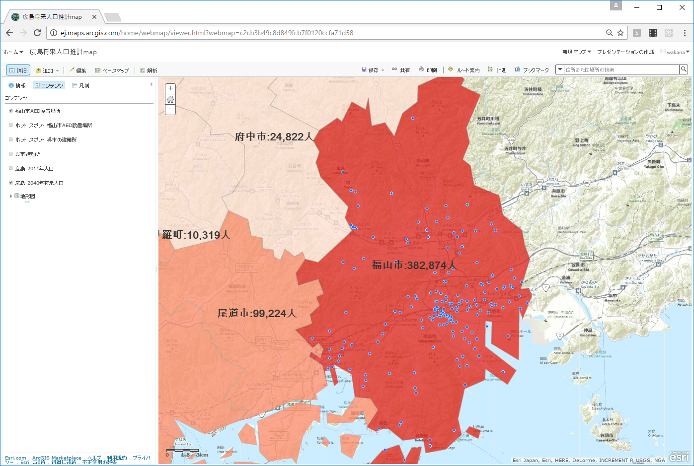

City Data.jp というオープンデータ共有サイトより、福山市の AED データを取得して重ねてみました。
hiroshima hukuyama city
ArcGIS では解析もできます
AED のポイントデータを利用して ArcGIS 空間解析をしてみます!
今回は様々ある空間解析の中から、ホットスポットを解析してみました。ホットスポット解析とは、統計的に有意なクラスター(集団・群)が存在するかどうかを判定します。
この場合は AED のポイントの集合を解析して、多く集まっているところを濃いオレンジで表現しています。
ArcGIS の空間解析サービスの利用にはクレジットが必要です。ArcGIS for Developers にアカウント作成すると無償プランでもクレジットが付与されるので、空間解析をお使いいただけます!
hiroshima analysis
