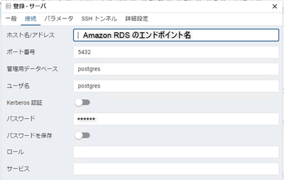

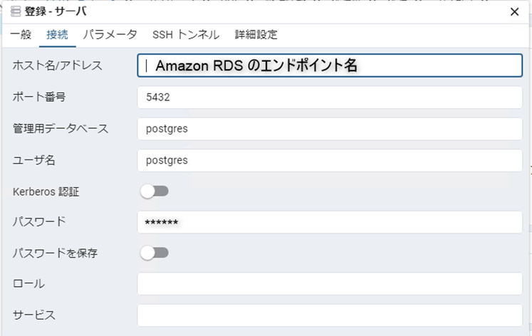

ホスト名に、Amazon RDS のエンドポイント名を指定し、作成時に指定した、管理用データベース、ユーザー名、パスワードを入力します。
次に、postgres データベースで以下のクエリツールを実行します。

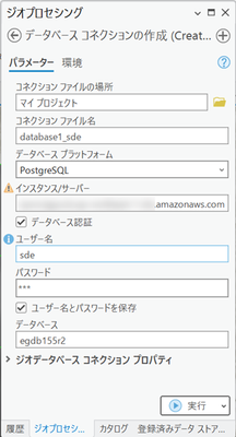

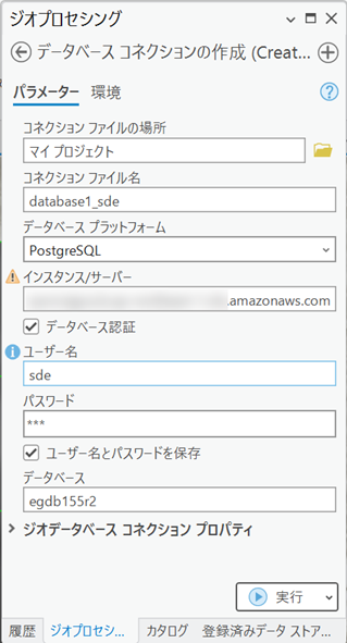

1. ArcGIS Pro のジオプロセシング ウィンドウで、[データベース コネクションの作成(Create Database Connection)]を検索して、sde ユーザーとして実行します。

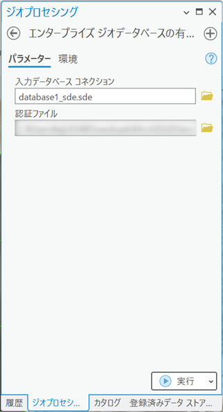

2. ジオプロセシング ウィンドウで、[エンタープライズ ジオデータベースの有効化 (Enable Enterprise Geodatabase)]を検索して、実行します。

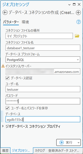

3. ジオプロセシング ウィンドウで、[データベース コネクションの作成(Create Database Connection)]を検索して、作成した testuser として実行します。
これにより、エンタープライズ ジオデータベースを有効化することができました。
