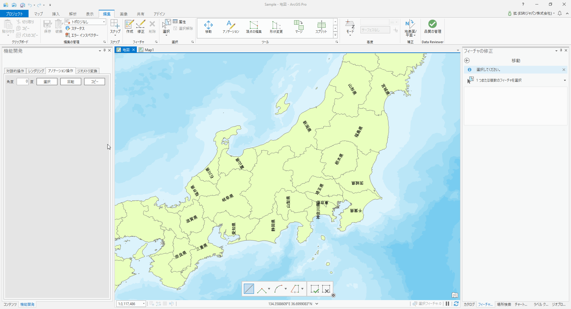

本記事でご紹介するサンプルでは、選択したアノテーションをコピーしたり回転したりする機能を Pro SDK を使って拡張します。
完成イメージ
本記事で実装する機能の実装手順
  1. 選択したアノテーション フィーチャの角度を取得
  2. 選択したアノテーション フィーチャを回転
  3. 選択したアノテーション フィーチャをコピー
※本記事ではドッキング ウインドウの「アノテーション操作」タブの機能を実装します。「ジオメトリ変換」タブの機能は今後の連載でご紹介します。

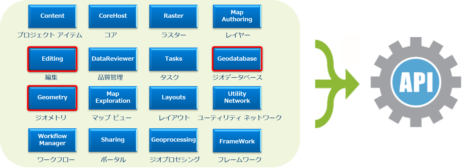

本記事で使用する主な API カテゴリ
本記事では「編集」、「ジオデータベース」、「ジオメトリ」を中心に使用します。
※API カテゴリに関してはArcGIS Pro SDK for .NET を使った独力での開発」をご参照ください。

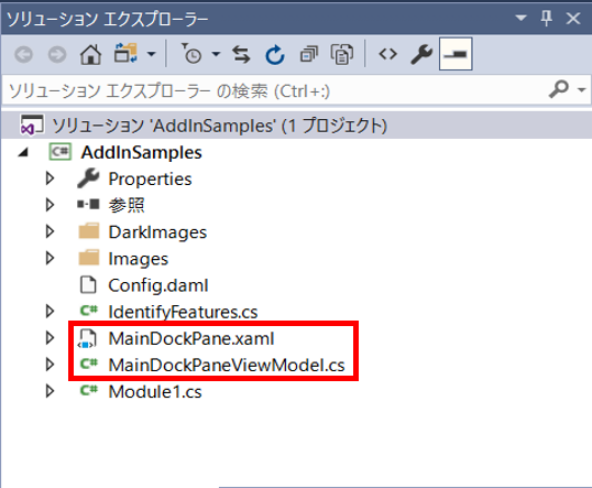

本記事で使用するファイル
実装手順

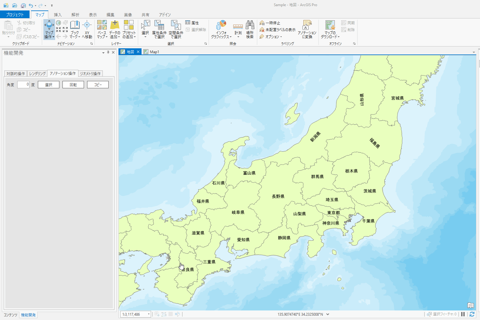

この手順では、選択されたアノテーション フィーチャの角度を取得し、ドッキング ウインドウ内のテキストボックス内に取得した角度を表示するように機能を拡張します。
手順
1.1 MainDockPane.xaml の設定
「アノテーション操作」タブ アイテムの「TextBox」の「Text」属性を「MainDockPaneViewModel.cs」の「Angle」プロパティにバインドさせます。
<TextBox x:Name="angle_textBox" Grid.Row="0"  Grid.Column="1" Margin="5,5,5,5" TextAlignment ="Right" MaxLength="4" Text="{Binding Path = Angle, UpdateSourceTrigger=PropertyChanged, Mode=TwoWay}"/>‍‍‍‍‍‍‍‍‍‍‍‍‍‍
また、「選択」ボタンの「Command」属性を「MainDockPaneViewModel.cs」の「AnnotationAngle」プロパティにバインドさせます。
<Button Content="選択" Grid.Column="3" HorizontalAlignment="Stretch" Command="{Binding Path=AnnotationAngle}"Style="{DynamicResource Esri_Button}"></Button>‍‍‍‍‍‍‍‍‍‍‍‍
