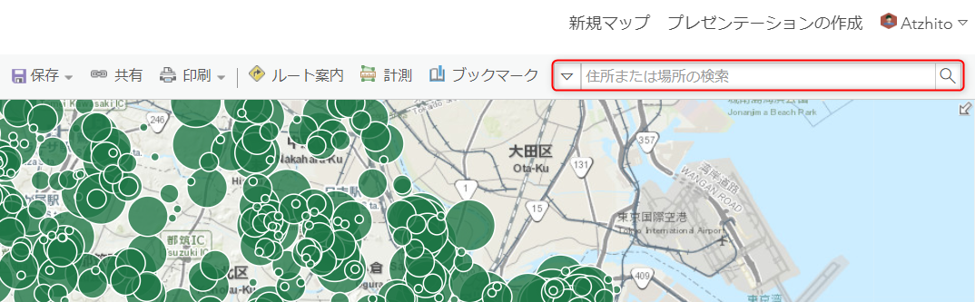

2.  場所検索ツール
 マップ ビューアーのマップ 右上にあるツールです。 場所検索ツールは、住所や地名の場所を検索するために利用する検索ボックスの部分にあたり、すぐ目につくところに配置されております。マップを利用する上では、一般的な検索機能ですね。
場所検索ツール
そして、この場所検索ツールは、ただ地名や住所を検索するだけではありません。
Web マップに含まれるレイヤー内のフィーチャを検索することもできます。
というわけで、今回はこの場所検索ツールに適用できる設定を紹介します。

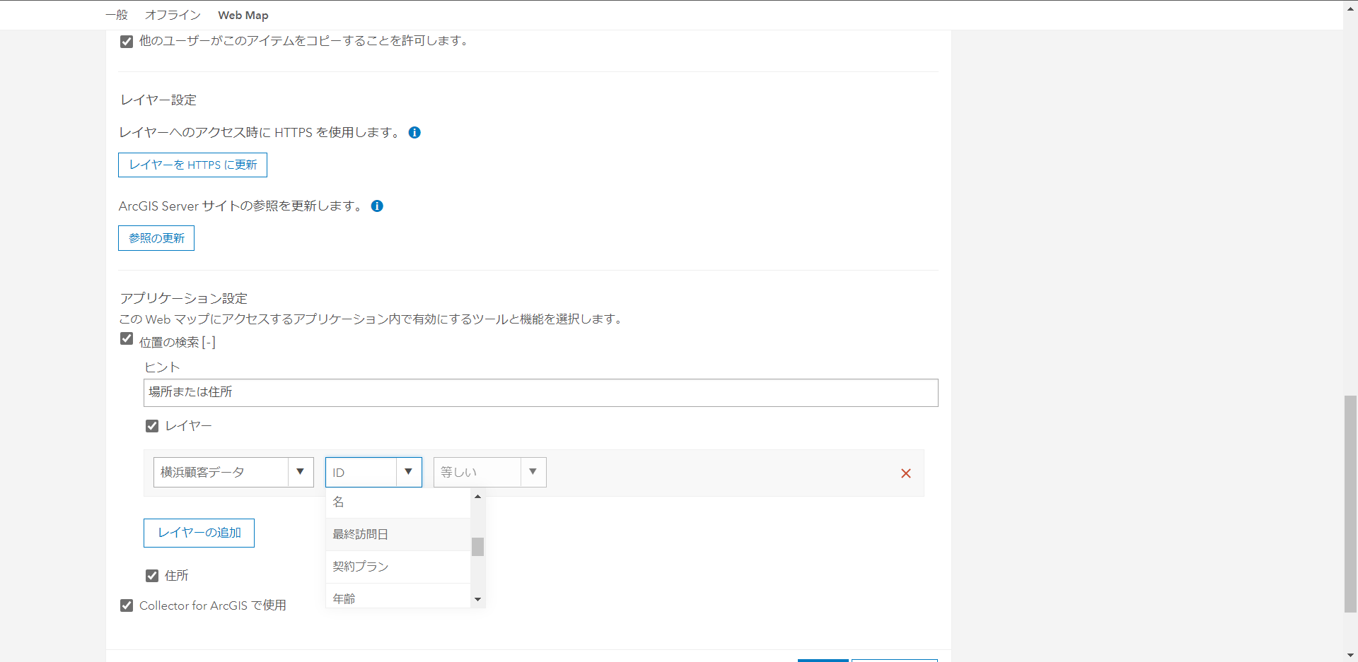

設定は Web マップのアイテムの設定タブで、下記のステップで行います。
場所検索ツールで検索するレイヤーを設定
1. Web マップの設定タブへ移動
2. 検索レイヤーおよび属性を設定
設定タブ ページ下段の “Web Map” セクションの アプリケーション設定 項目で、検索ボックスで検索したいレイヤーと検索に利用する属性を指定します。
Web マップでの場所検索ツールの設定
実は、これだけです。
簡単な設定で、場所検索ツールにレイヤーの検索設定をすることができました。

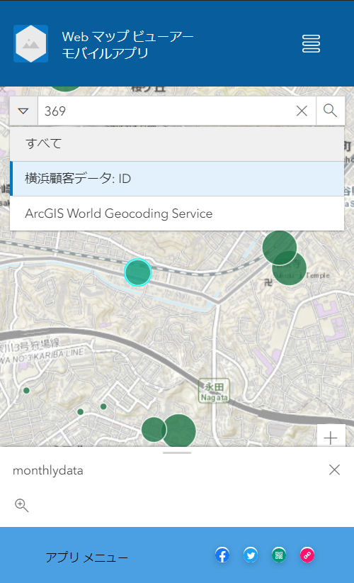

設定後の場所検索ツールの例
なお、複数レイヤーに対して設定したい場合は、レイヤーの追加 ボタンから設定を追加することができます。

今回紹介した Web マップの検索設定を施すと、その Web マップを参照する ArcGIS Collector, ArcGIS Explorer, Web AppBuilder のアプリケーションでも、場所検索ツールがあるものであればどれでも、すぐにその設定を利用できるようになります。
