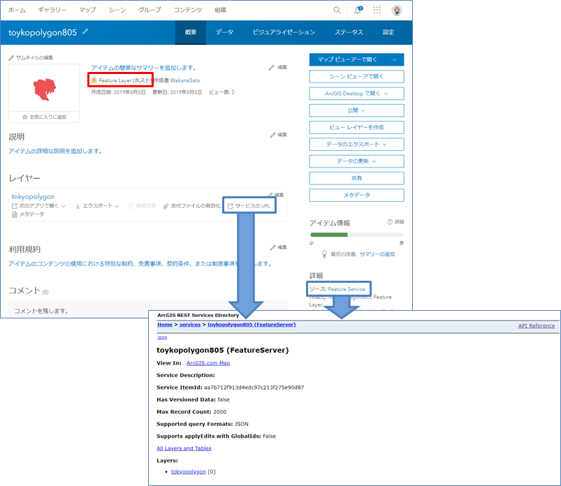

ArcGIS Online または ArcGIS Enterprise に作成したレイヤーは、ポータルのアイテムの詳細ページから確認することができます。
アイテムの詳細ページでは、赤枠の部分でレイヤーの種類が確認できます。青枠の部分のどちらかをクリックすると、ArcGIS REST Services Directory のページが表示され、レイヤー定義を確認することができます。このページでは、対象のフィーチャ レイヤーに対してどのような処理を実行できるか調べることもできます。
ページの一番下には、このフィーチャレイヤーに対して行うことができる操作が並んでいます。例えば “Query”をクリックすると、別ページに移り、クエリを行うためのパラメータを入力して Web ブラウザ上で処理を実行することができます。このときのパラメータの定義方法は REST API に基づくものを入力します。
Feature Layer と Feature Layer (ホスト)の違い
アイテム詳細ページから”(ホスト)”表示となっていないレイヤーは、サービス化していないため、開発アプリ側で属性情報などの編集を行うことやオフラインで使用するための設定を適用することはできません。このレイヤーは、マップビューアから地図を作成する過程で“マップメモ“を作成し保存したり、マップビューアへ CSV ファイルをドラッグアンドドロップし、マップを保存すると作成できます。
”(ホスト)”表示になっている Feature Layer は、ArcGIS プラットフォームの中でも最も柔軟に利用いただけるデータとなります。Collector for ArcGIS などの ArcGIS Apps で利用するのは(ホスト)となっているレイヤーです。

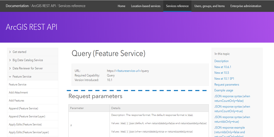

Feature Service の REST API のリファレンスを見てみましょう。ここには各レイヤーの新機能の概要や、レイヤーに対して行うことができる処理が定義されています。
例えば、フィーチャサービスに対してクエリを実行したい場合、Feature Service の Query についてのリファレンスを参照すれば、どのようにリクエストを定義すればよいのか記述されています。
