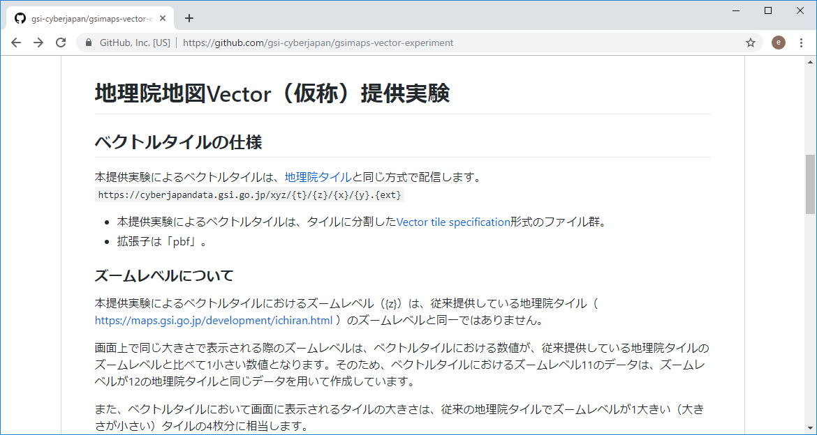

この試験提供では、地理院地図のデータが MapBox ベクター タイル仕様 PBF 形式(Protocolbuffer Binary Format)で公開されています。
ベクター タイルには以下の URL からアクセスできます。
https://cyberjapandata.gsi.go.jp/xyz/experimental_bvmap/{z}/{x}/{y}.pbf
 地理院地図のベクター タイルの仕様は GitHub gsi-cyberjapan/gsimaps-vector-experiment のリポジトリで公開されています。

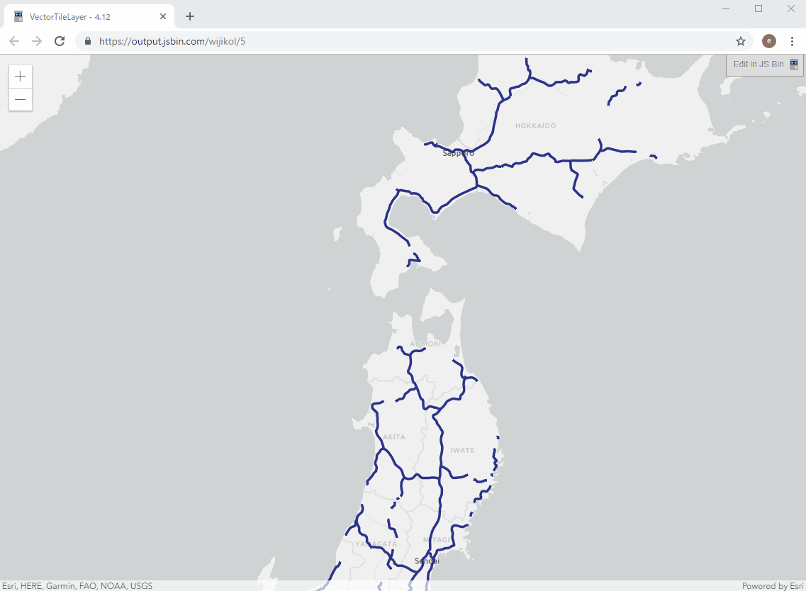

 上記のデータ仕様を確認すると、徒歩道や一般道なども含めた全ての道路データは road レイヤー(source-layer)に格納されているのが分かります。
そこで、スタイルの filter プロパティを使用して高速自動車道(ftCode 52703)と高速自動車道トンネル(ftCode 52704)のデータのみを表示するようにフィルター設定しています。スタイル ファイルの仕様はこちらから確認できます。
JavaScript API で表示
上記で作成したスタイル ファイルを参照して Web アプリでベクター タイルを表示してみます。
ベクター タイルを表示するには、JavaScript API VectorTileLayer  クラスを使用します。

 完成版のアプリとサンプル コード
※ 背景地図には ArcGIS Onlineベースマップ(キャンバス (ライト グレー))を表示しています。
今回は高速道路のデータを表示しただけでしたが、独自のスタイル ファイルを作成して、JavaScript API で表示してみてください。
