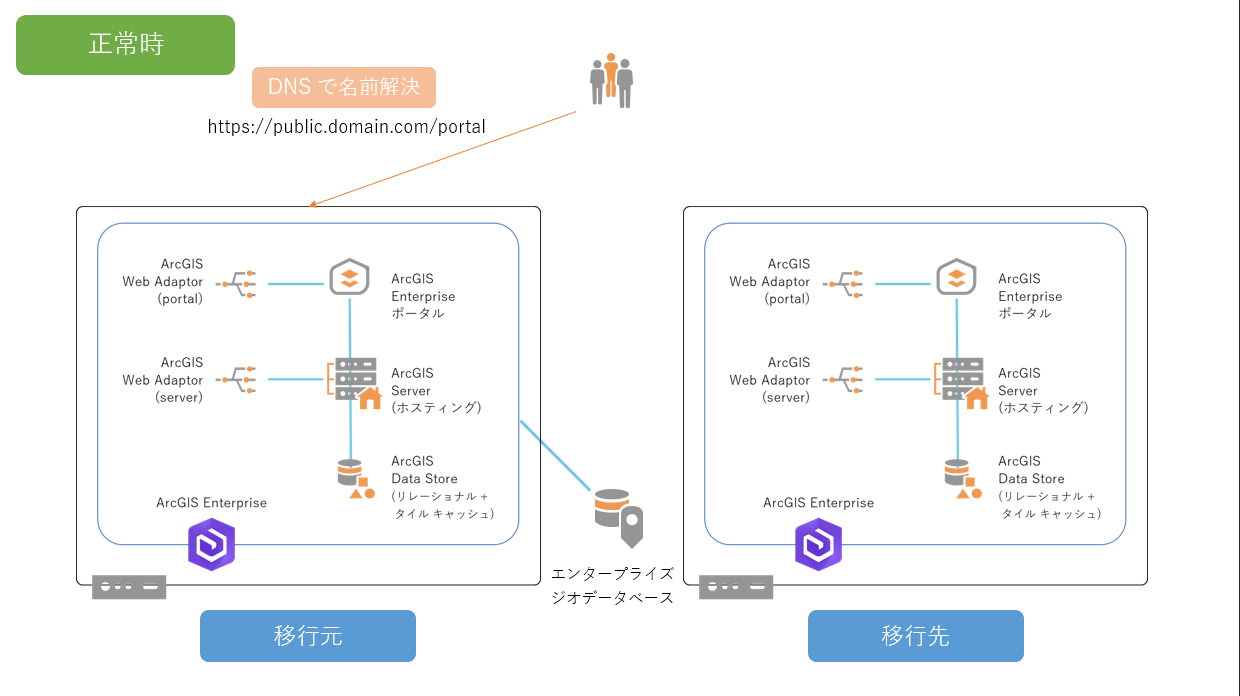

障害復旧における環境切り替えのイメージ
障害復旧における環境切り替えのイメージ

ここで紹介する移行手順の概要を記載します。 移行元環境として、1台のマシン上に ArcGIS Enterprise 基本構成が構築されていることを前提としています。
移行先環境として、移行元環境と同様の環境を用意します。 その際、移行先環境では、移行元環境と異なる FQDN を使用し、ユーザーがアクセスする Portal パブリック URL と Server サービス URL に移行元環境と同じものを使用する必要があります。そのため、移行先環境で hosts ファイルを使用してこれらの URL に使用される パブリック DNS が移行先環境に名前解決されるよう設定した上で、ArcGIS Enterprise をインストール・構成する必要があります。 webgisdr を使用する際に同一にすべき設定の詳細については、ヘルプ「ArcGIS Enterprise のバックアップ」をご参照ください。
移行元環境でバックアップを実行します。
作成したバックアップを移行先環境にリストアし、設定やコンテンツを確認します。
最後に、本手順では触れませんが、移行元環境へのトラフィックを移行先環境へ向け、ユーザーが移行先環境へアクセスできるようにします。
