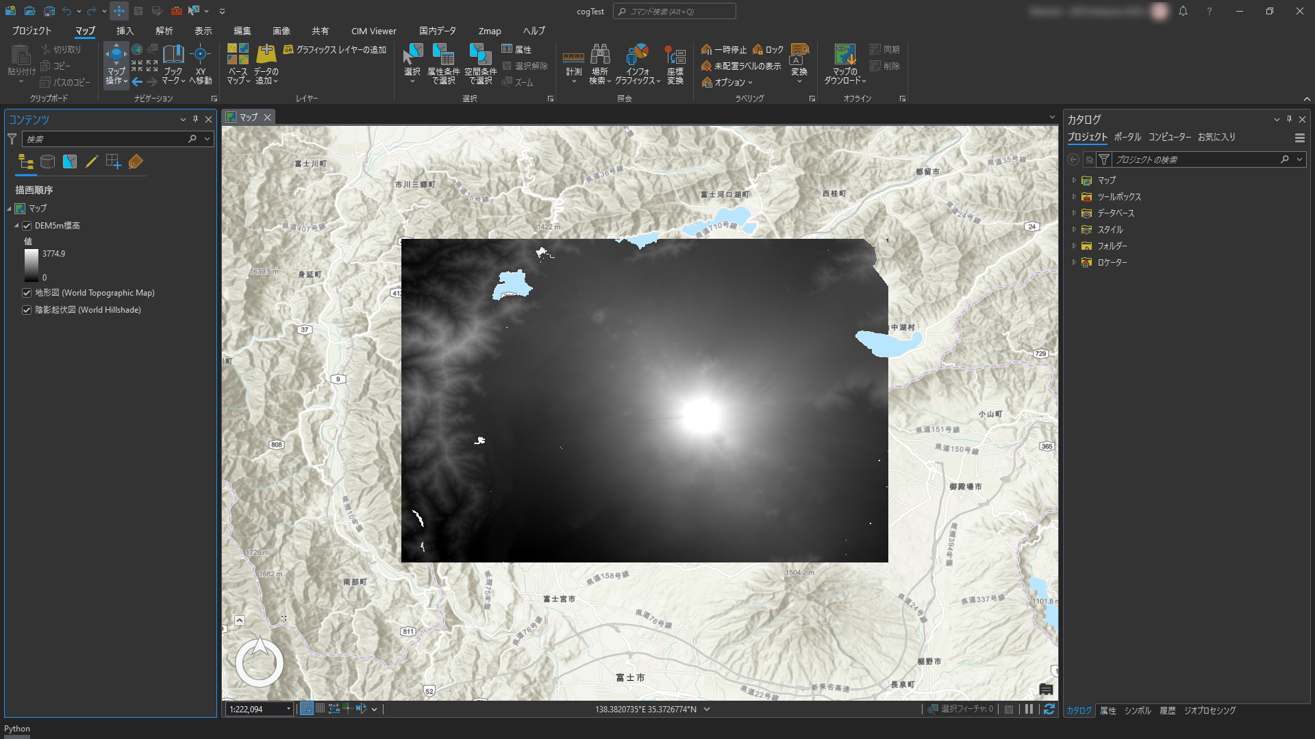

それでは ArcGIS COG を作成してみましょう。COG の作成には ArcGIS Pro を使用します。今回使用する画像データは国土地理院の提供する基盤地図情報よりダウンロードした富士山周辺の数値標高モデル(5m)です。基盤地図情報よりダウンロードしたデータはそのままでは ArcGIS で利用することができないので、ArcGIS Pro のアドイン ツールとして用意している変換ツール (国内データ) for ArcGIS Pro を使用して画像データに変換します。変換ツールの使用方法については、以下のページをご確認ください。
変換が完了すると画像データとして作成され ArcGIS Pro で利用できるようになります(地図上で空白の箇所は NoData 値となっている箇所です)。

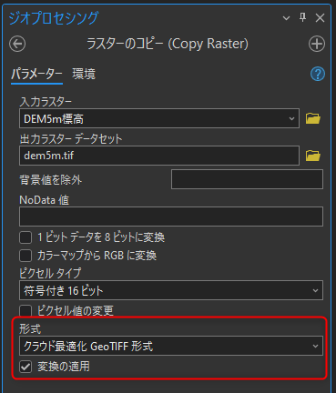

画像データの準備ができたら COG を作成します。ArcGIS Pro では [ラスターのコピー] ツールを使用することで、既存のラスター データを COG 形式でコピーすることができます。

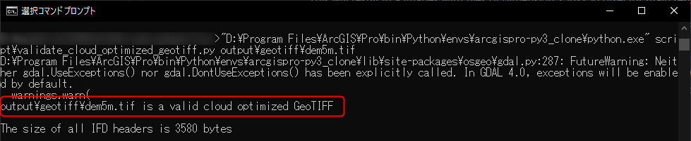

念のため [ラスターのコピー] ツールで出力された画像データが COG 形式になっているかを確認してみます。画像データが COG 形式であるかどうかは、validate_cloud_optimized_geotiff.py を使って確認できます。 本スクリプトの利用方法など、詳細については cogeo.org の紹介している開発者向けの資料となる Utilizing Cloud Optimized GeoTIFF を参照してください。
validate_cloud_optimized_geotiff.py を実行したところ “~~ is a valid cloud optimized GeoTIFF” と出力されているので、無事 COG 形式の画像をつくることができました

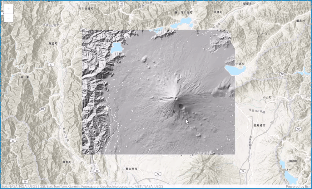

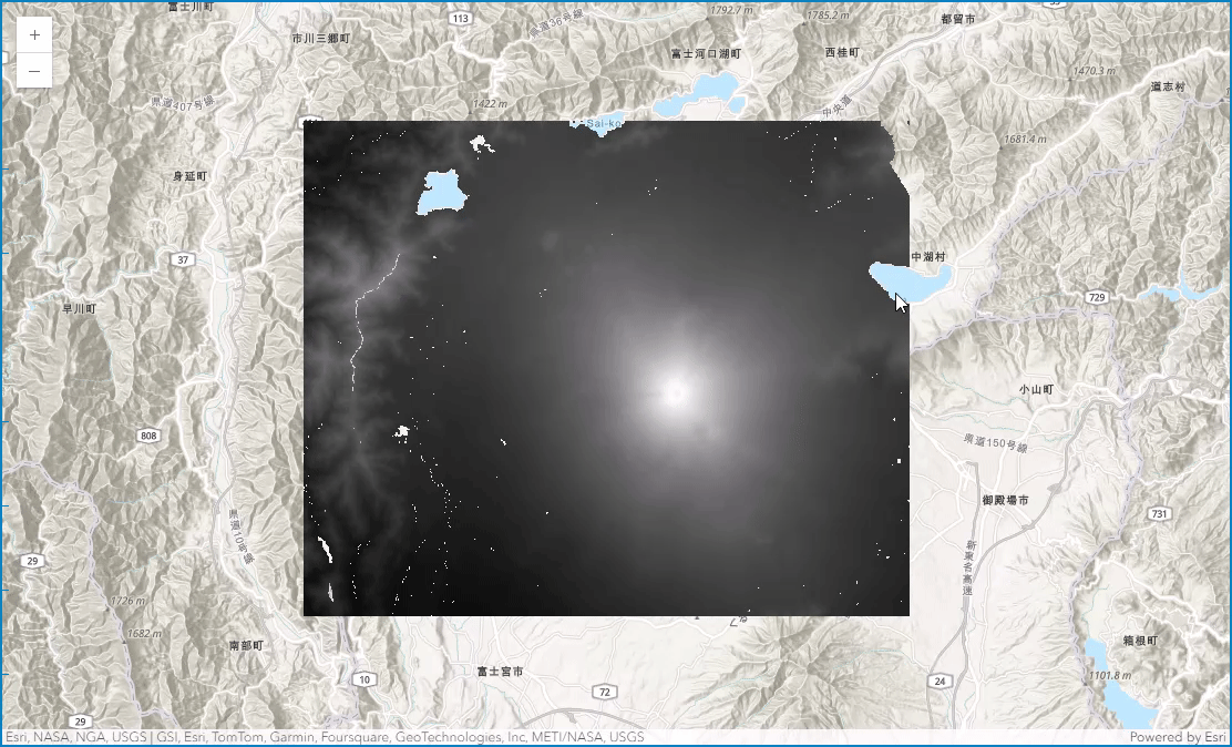

ArcGIS Maps SDK for JavaScript ではバージョン 4.25 よりベータ版の機能として ImageryTileLayer クラスから COG を参照できるようになりました。まずは 2D のマップに ImageryTileLayer クラスとして COG データを追加してみます。
require([
  "esri/config",
  "esri/Map",
  "esri/views/MapView",
  "esri/layers/ImageryTileLayer"
  esriConfig,
  Map,
  MapView,
  ImageryTileLayer
    // API キーを設定
    esriConfig.apiKey = "<API キー>";
    // Map / MapView クラスを用意
    const mapMain = new Map({
      basemap:{
        style:{
          language:"ja"
    const mapView = new MapView({
      container:"viewDiv",
      map:mapMain,
      center:[138.6569276, 35.3380013],
      zoom:11
    // COG を参照する ImageryTileLayer クラスを定義し、マップに追加
    const cogTile = new ImageryTileLayer({
      // COG 形式の TIFF 画像の URL
      url:location.href + "image/dem5m.tif"
    // Map クラスにレイヤーを追加
    mapMain.add(cogTile);

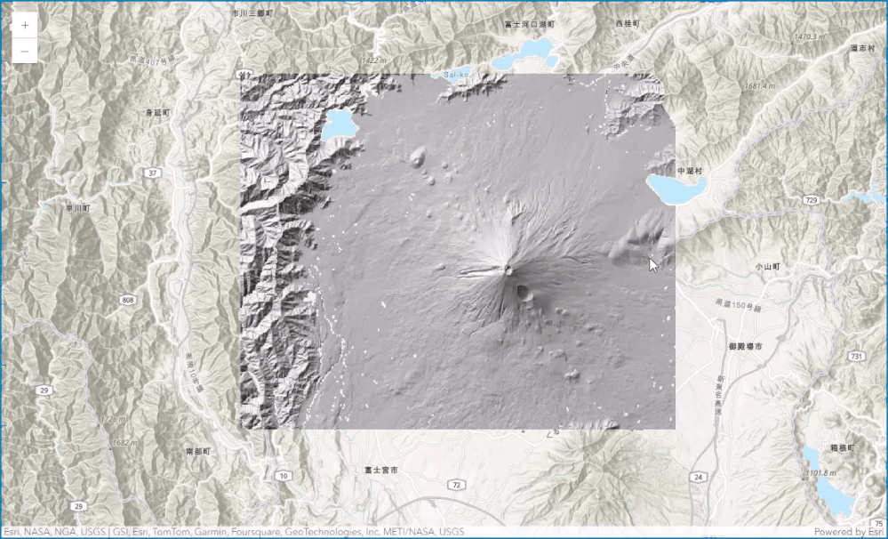

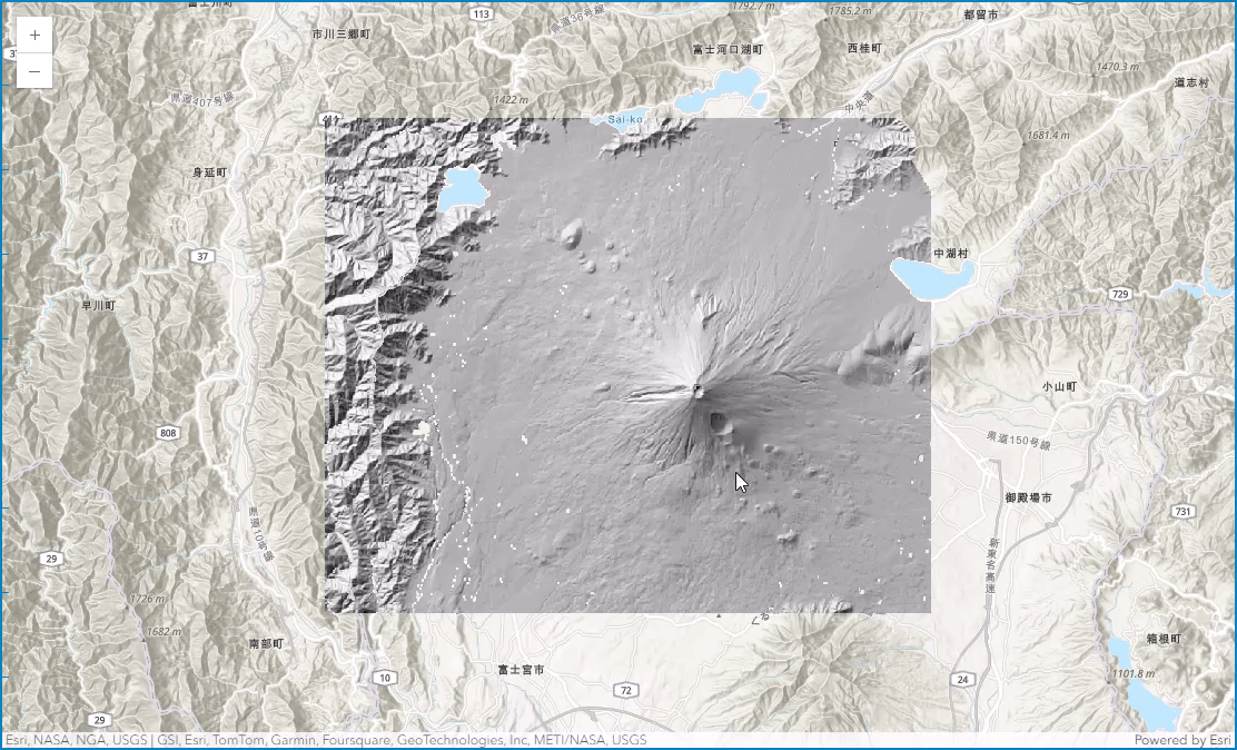

無事 ArcGIS Maps SDK for JavaScript アプリケーションの 2D マップに COG データを表示することができました。もちろんこのままでも良いのですが、もう少しアプリケーションに手を加えてみます。まずはレイヤーのシンボル設定を変更し、陰影起伏を表現してみます。
require([
  "esri/config",
  "esri/Map",
  esriConfig,
  Map,
  MapView,
  ImageryTileLayer
    // API キーを設定
      basemap:{
        style:{
          language:"ja"
      map:mapMain,
      zoom:11
    // Map クラスにレイヤーを追加
    // ★ 追加
    // RasterShadedReliefRenderer (陰影起伏レンダラー) をオブジェクトとして定義し、ImageryTileLayer にセット
    const rasterShadedReliefRenderer = {
      type:"raster-shaded-relief"
    // レンダラーを ImageryTileLayer にセット
    cogTile.renderer = rasterShadedReliefRenderer;
RasterShadedReliefRenderer クラスを使用することで、陰影起伏として地表面の凹凸を強調して表現することができました。

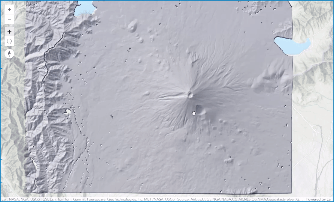

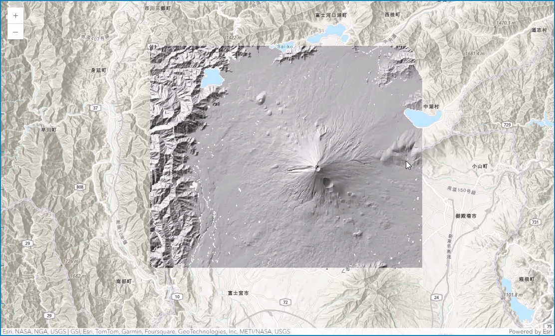

さて、この画像データは標高のデータのため、各ピクセル値は標高の値になっています。最後に、標高値を確認する目的でレイヤーをクリックした際のポップアップを設定してみます。
require([
  "esri/config",
  "esri/Map",
  esriConfig,
  Map,
  MapView,
  ImageryTileLayer
    // API キーを設定
      basemap:{
        style:{
          language:"ja"
      map:mapMain,
      zoom:11
    // Map クラスにレイヤーを追加
    // ★ 追加
    // ImageryTileLayer にポップアップを設定
    cogTile.popupTemplate = {
      title:"ピクセル情報",
      content:[{
        type:"fields",
        fieldInfos:[{
          fieldName:"Raster.ServicePixelValue",
          label:"ピクセル値 (標高)"
マップをクリックすることで、ラスター データの持つピクセル値にアクセスし、標高値を確認することができるようになりました。
