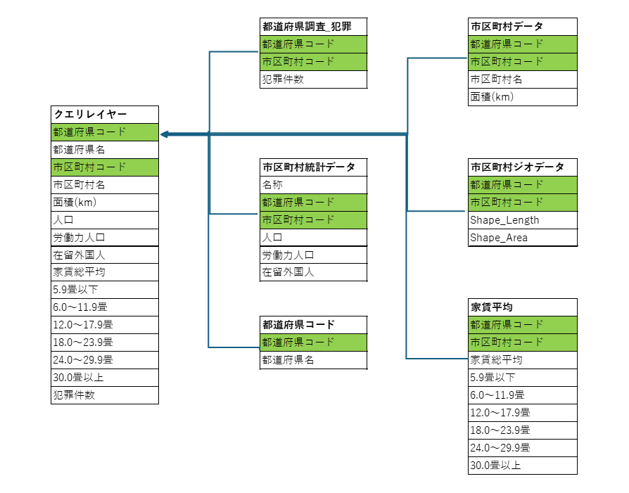

前述の通り、エンタープライズ ジオデータベースを用いたクエリ レイヤーではキーとなるフィールドを基に結合し、必要な項目を抽出することができます。項目に空間情報がない場合、レイヤーではなくスタンドアロン テーブルがマップに追加されます。作成されたクエリ レイヤーは通常のフィーチャ レイヤー同様にジオプロセシング ツールの利用やシンボルの変更などを行うことができます。

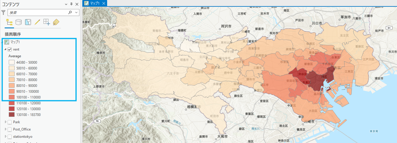

次の例では座標情報テーブルに対し都道府県コードと市区町村コードで市区町村情報や市区町村統計情報、市区町村の家賃平均等を結合したクエリ レイヤーを作成しています。
ArcGIS Pro にて上記クエリ レイヤーをマップに追加すると下図のように表示されます。
作成したクエリ レイヤーは ArcGIS Pro にてシンボルの変更やクエリ レイヤー自体の編集などを行ったうえで後述の公開作業を実施します。

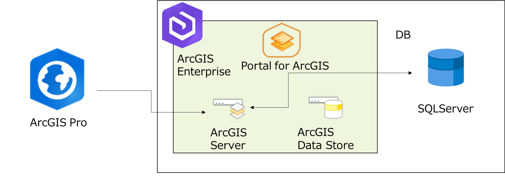

次に、作成したクエリ レイヤーを ArcGIS Enterprise に公開する方法をご説明します。公開方法はレイヤーとスタンドアロン テーブルで異なります。クエリ レイヤーを公開することで各種アプリケーションや ArcGIS の各種 API / SDK にて利用することができます。以下に順を追って説明していきます。

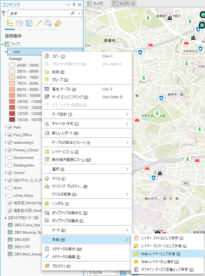

レイヤーの場合

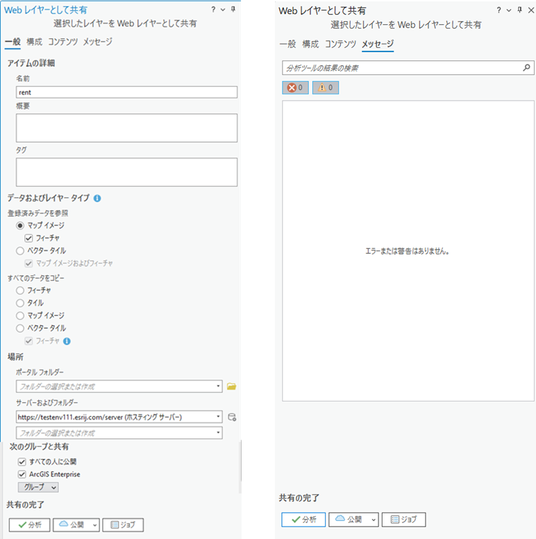

1. ArcGIS Pro のコンテンツ ウィンドウにてクエリ レイヤーを選択し [共有 (H)]、[Webレイヤーとして共有 (S)] の順に選択します。
2. 名前を入力し、[登録済みデータを参照] のフィーチャにチェックを入れます。
3. 自身が共有したいグループにチェックを入れ、[分析] ボタンを押下しエラーが発生していないことを確認します。
4. 確認ができましたら、[公開] ボタンを押下します。

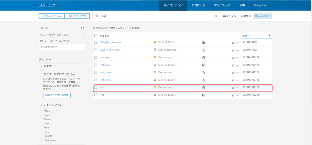

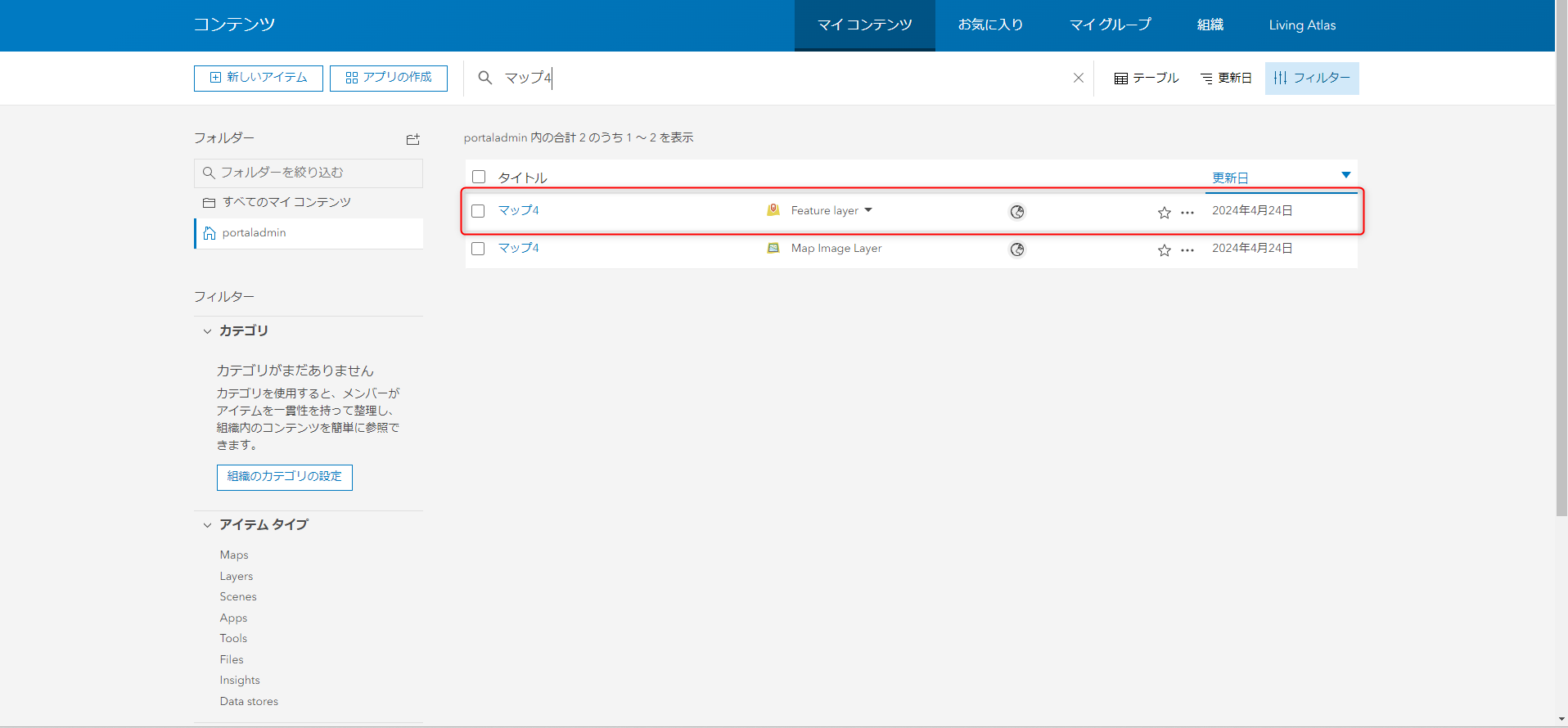

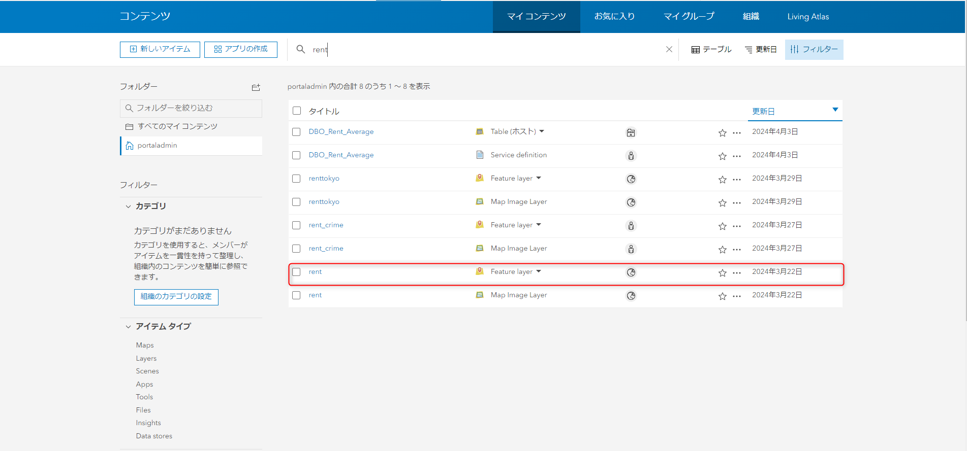

5. ポータルに接続し、クエリ レイヤーが公開されていることを確認します。

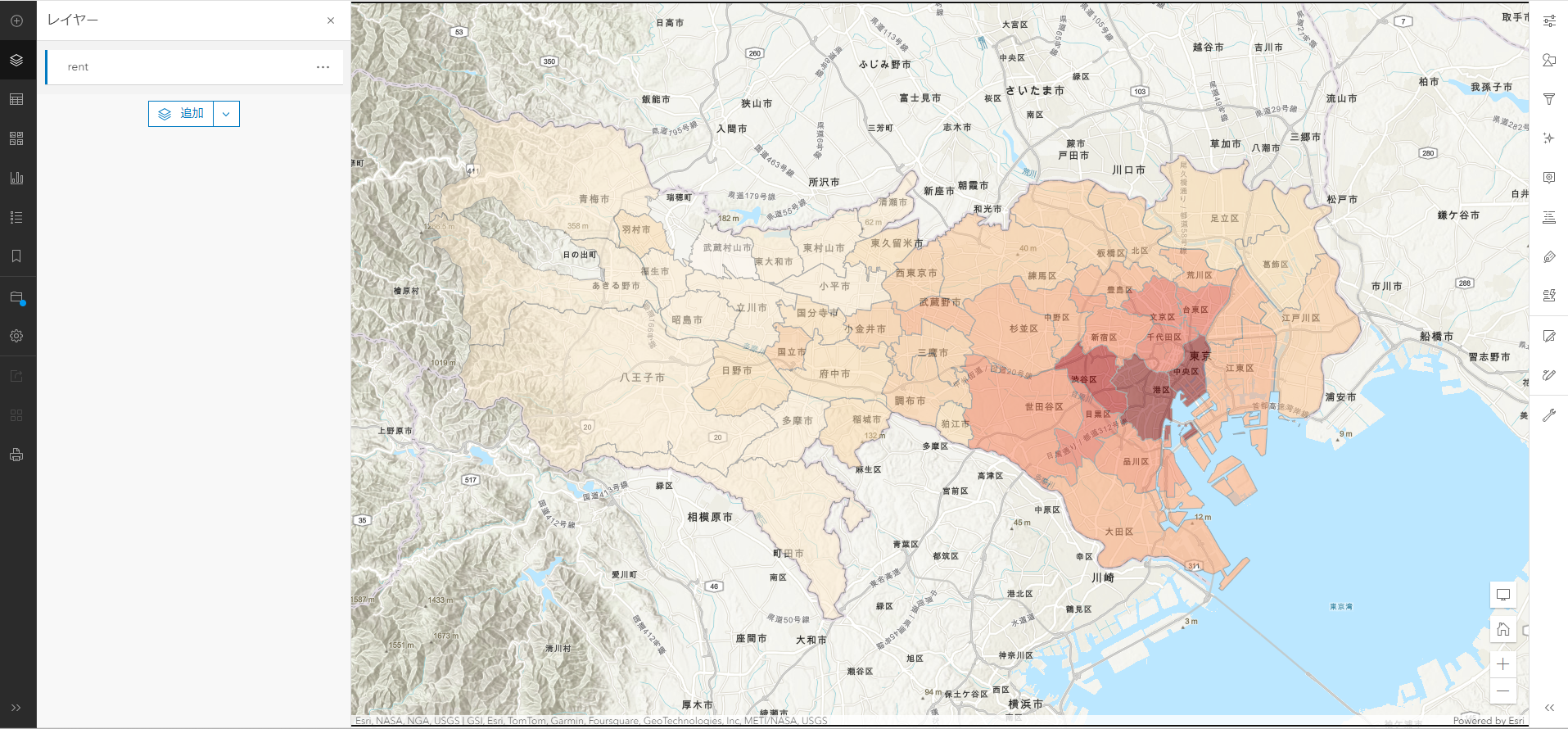

6. 公開した クエリ レイヤーが適切に表示されることを確認します。

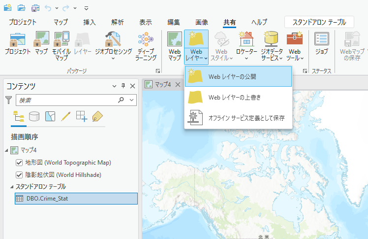

スタンドアロン テーブルの場合
1.ArcGIS Pro にて新たにマップを作成します。
2.作成したマップに対象のスタンドアロン テーブルを追加します。
3. [共有]タブの [Webレイヤー] の [Webレイヤーの公開] を選択します。
4. 名前を入力し、[登録済みデータを参照] のフィーチャにチェックを入れます。

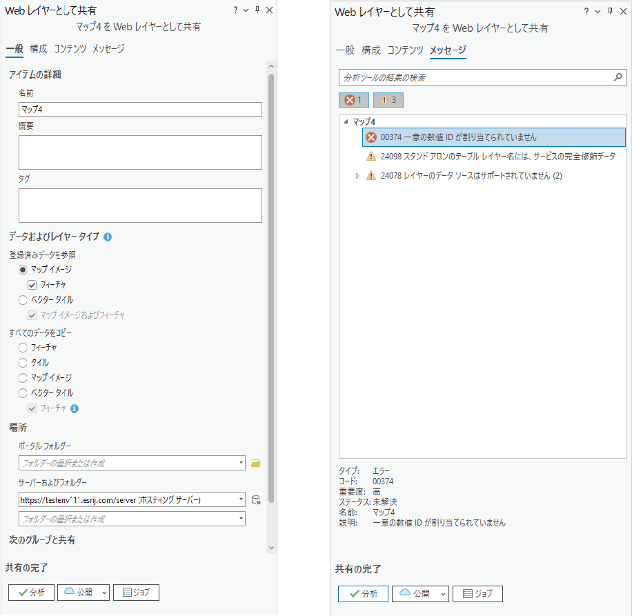

5.自身が共有したいグループにチェックを入れ、[分析] ボタンを押下しエラーが発生していないことを確認します。

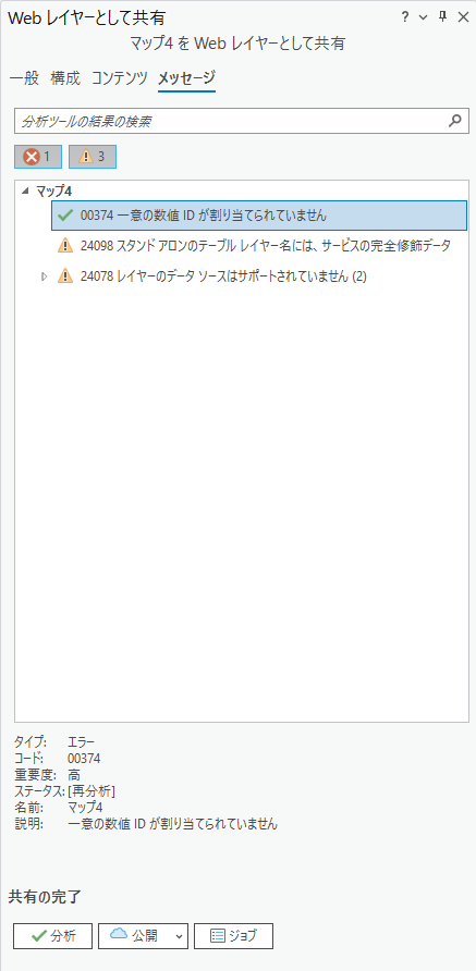

6. 5.にてエラーが発生した場合、解消します。
7.エラーが解消されていることを確認し、[公開] ボタンを押下します。

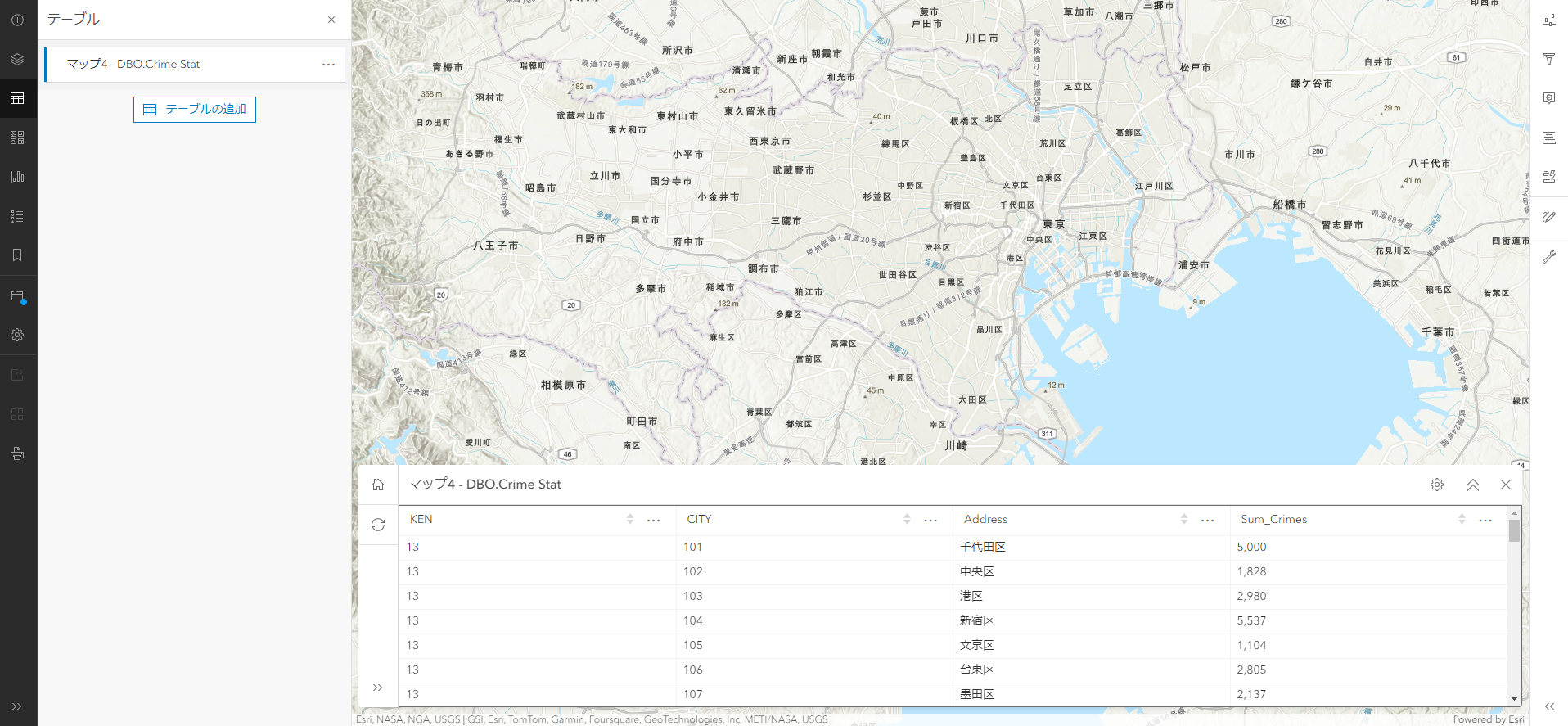

8.ポータルに接続し、スタンドアロン テーブルがレイヤーとして公開されていることを確認します。

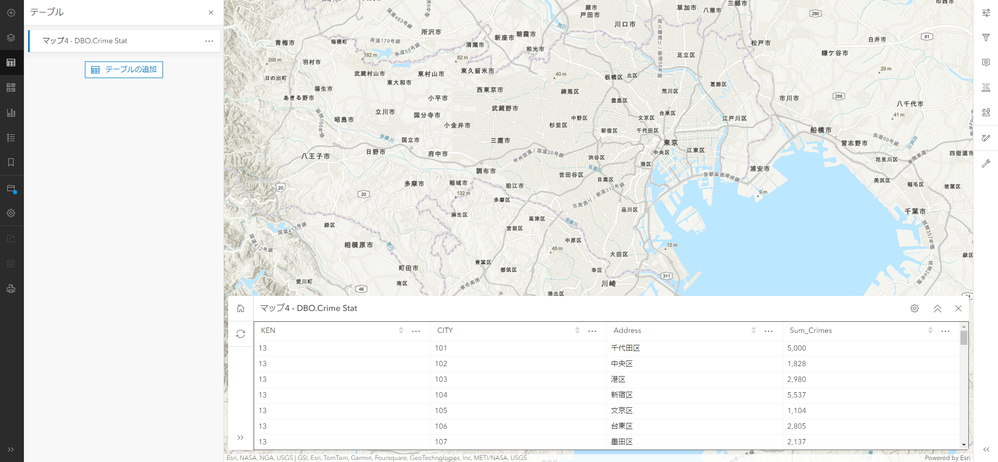

9.公開したクエリ レイヤーが適切に表示されることを確認します。スタンドアロン テーブルのため、テーブルのみが表示されます。
