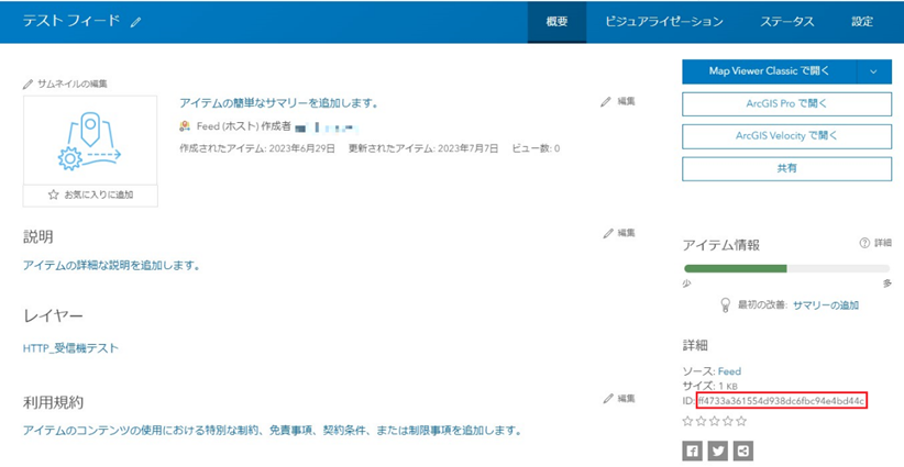

ArcGIS Online へログインし、組織のバナー上部にある [コンテンツ] タブから監視対象となるアイテムの詳細ページを表示します。
ArcGIS Velocity で作成したフィードの 詳細ページから ID を取得しておきます。この ID は後ほど使用するため、コピーして控えておきます。

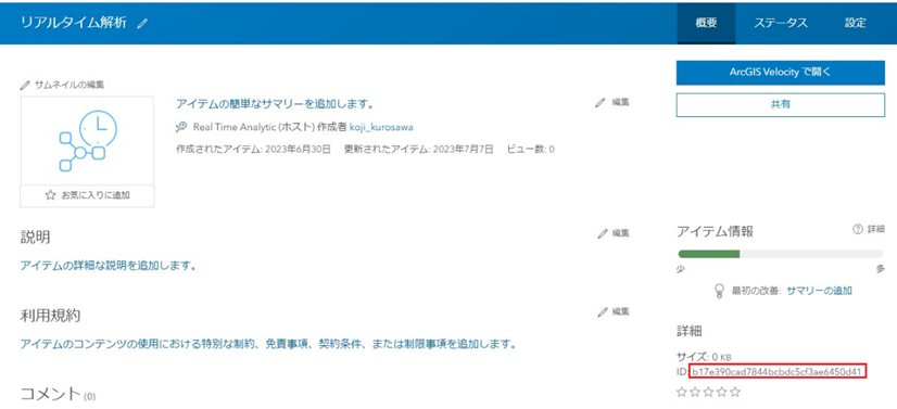

同じように、リアルタイム解析の詳細ページを表示して、ID を取得して控えておきます。

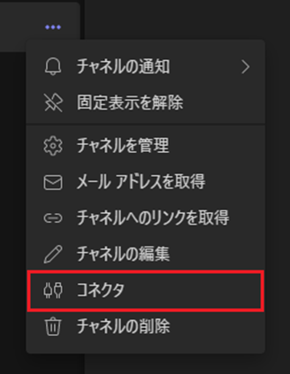

Microsoft Teams へサインインし、通知を送信したい Microsoft Teams のチャネルを選択します。チャネルのコンテキスト メニューから [コネクタ] を選択します。

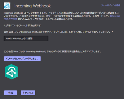

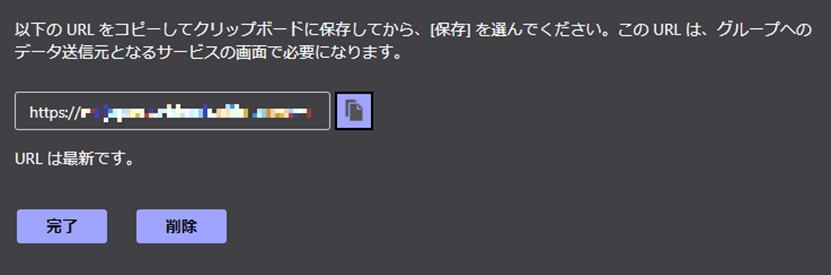

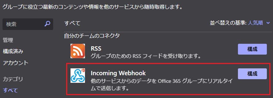

コネクタの中から Incoming Webhook を探し、[構成] をクリックします。

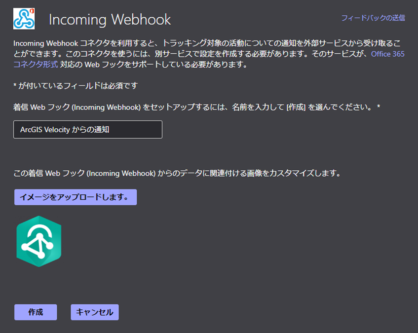

Incoming Webhook の設定画面では、Webhook の名前を入力し、[作成] をクリックします ( 必要に応じてアイコン画像も設定します )
URL は後ほど使用するため、コピーして控えておきます。[完了] をクリックし、通知先の設定は完了となります。

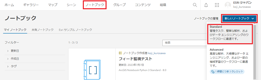

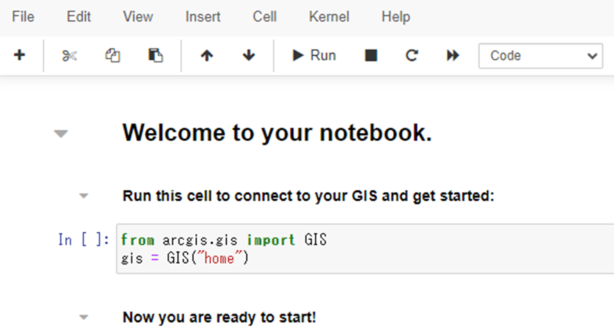

ArcGIS Online の組織のバナー上部にある [ノートブック] タブから [新しいノートブック] [Standard] を選択し、新しいノートブックを作成します (この時点で使用しているノートブックのランタイムは「ArcGIS Notebook Python 3 Standard – 8.0」となります )

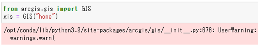

1 つ目のコードセルでは、ArcGIS API for Python から GIS モジュールを呼び出し、ArcGIS Online の組織に接続をしています。ここで Run をクリックして実行してみます ( 管理者ロールでログインしている場合は、注意して実行する旨の警告文が出る場合がありますが、実行する上で問題はありません )

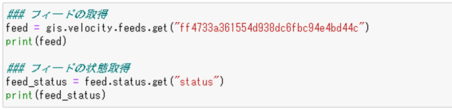

2 つ目のコードセルでは、以下のようなコードを入力し、監視対象となるフィードの状態を取得します。gis.velocity.feeds.get のパラメータには、前々章で取得したフィードの ID を指定します。
Run をクリックして実行してみます。フィードの情報と状態が表示されれば OK です。

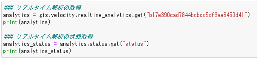

3 つ目のコードセルでは、以下のようなコードを入力し、監視対象となるリアルタイム解析の状態を取得します。gis.velocity.realtime_analytics.get のパラメータには、前々章で取得したリアルタイム解析の ID を指定します。
Run をクリックして実行してみます。リアルタイム解析の情報と状態が表示されれば OK です。

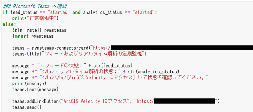

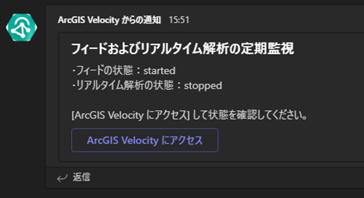

4 つ目のコードセルでは、以下のようなコードを入力し、フィードとリアルタイム解析の状態が started ではない場合に Microsoft Teams へ通知を送信するようにします。Microsoft Teams へのメッセージ送信は、pymsteams というライブラリを利用します。
pymsteams.connectorcard のパラメータには、前章で取得した Webhook URL を指定します。通知メッセージには、フィード、およびリアルタイム解析の状態を入れており、addLinkButton ArcGIS Velocity へ直接アクセスできるボタンも追加しています。
Run をクリックして実行してみます。フィード、もしくはリアルタイム解析が停止している場合は、以下のように Microsoft Teams へ通知メッセージが送信されます。

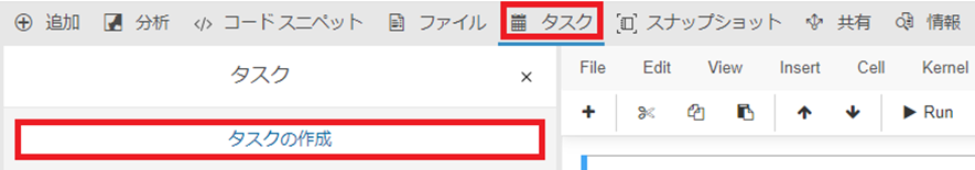

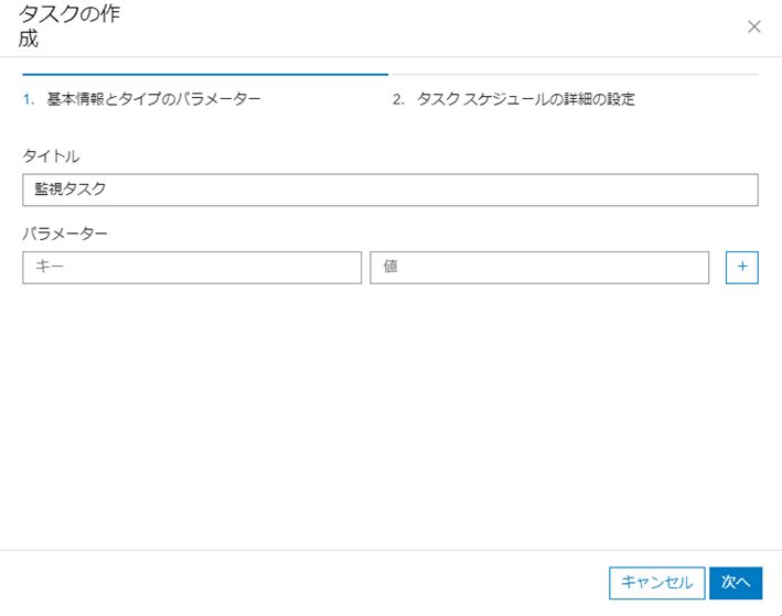

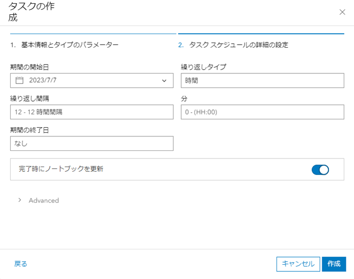

先ほど保存したノートブックの画面上部にある [タスク] タブから [タスクの作成] をクリックします。定期的なタスクの実行はクレジットを消費しますので、予めクレジットをご確認の上、ご利用ください。

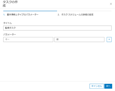

タイトルを入力し、[次へ] をクリックします。今回はパラメータの使用はしないため、空欄のままとします。
今回は以下のような設定でタスクを作成してみます。
繰り返し間隔を 12 時間間隔とした場合、協定世界時 ( UTC ) 0 時と 12 時に動作するようになります ( 日本標準時では 9 時と 21 時となります )

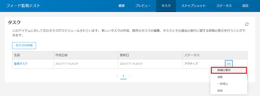

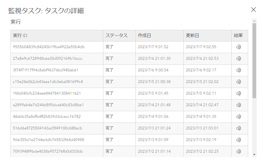

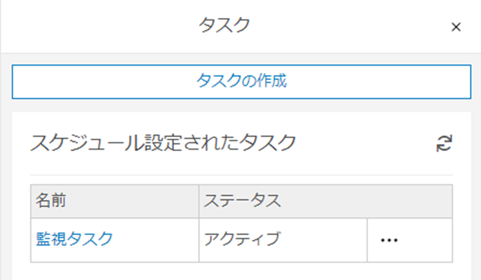

保存したノートブックの詳細画面にある [タスク] […] [詳細の表示] からタスクの実行状況や結果を確認することができます。
タスクが定期的に実行されていれば OK です。
