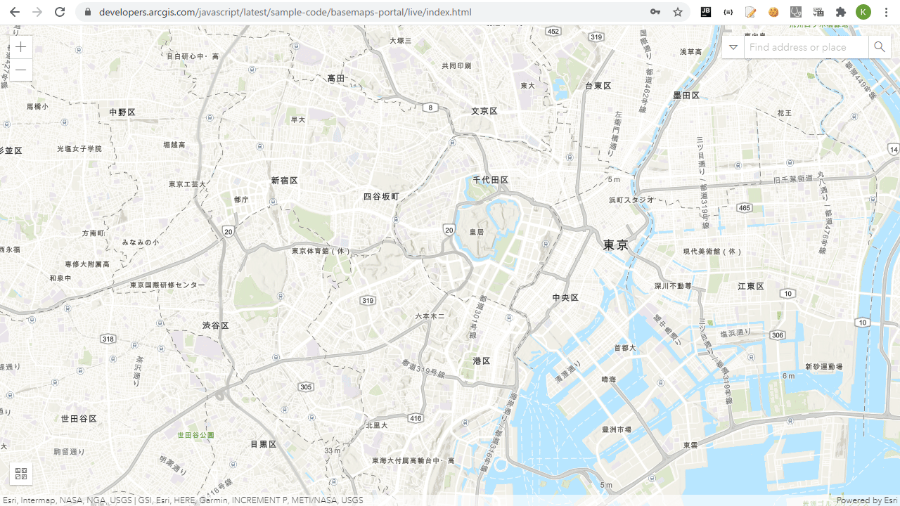

まず、Use Portal Basemaps のlive サンプル で動作を見てみます。
※上記は、live サンプルを東京周辺で動作させたもの。
このサンプルを動作させてみると、多言語化を実現する上で、気づくのはどのようなことでしょうか?
特徴を列挙してみると、次のようなことがあげられます。
- ベースマップ(Basemap)は日本語の地図
- ベースマップ ギャラリー(BasemapGallery ウィジェット)は日本語の地図
- 左上の[+]や[ー] の拡大/縮小ツール(Zoom ウィジェット)のUIのポップアップは英語(Zoom in / Zoom out)
- 右上の場所検索ツール(Search ウィジェット)のUIは英語(Find address or place)
上記の動作を踏まえると、
1) UIの多言語化対応
2) べースマップとべースマップ ギャラリーの多言語化対応
がそれぞれ別に対応する必要がありそうです。それでは実装のポイントをみていきましょう。

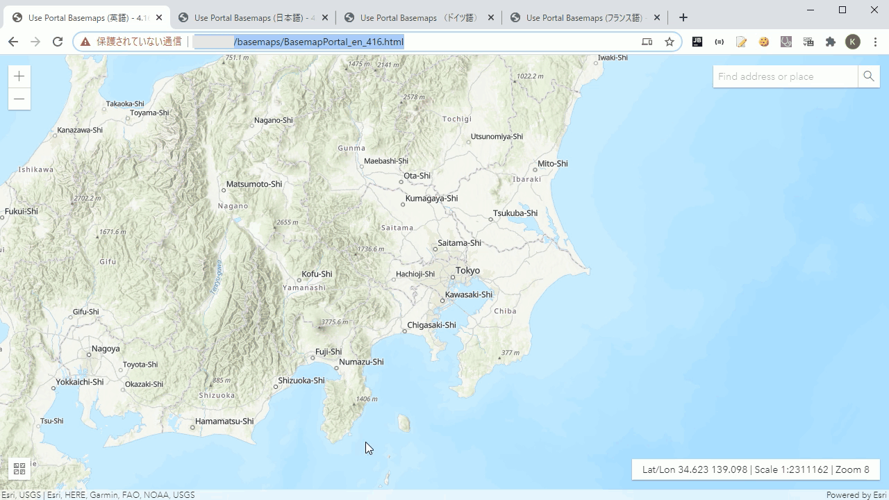

3. 完成版
上記の実装ポイントを踏まえた完成版のアプリケーションは、次のようになります。
4. まとめ
ArcGIS API for JavaScript が提供しているAPI リファレンスのサンプルコードやウィジェット、ArcGIS Online で提供しているべースマップの仕組みを活用することで、多言語対応のアプリケーションの実現を簡単に行うことが可能です。
COVID-19が終息し、海外からの観光客が戻ってくるときに備え、多言語対応のUIとべースマップをアプリケーションで試してみてはいかがでしょうか?
今回作成したサンプルは以下で動作を確認することも可能です。
