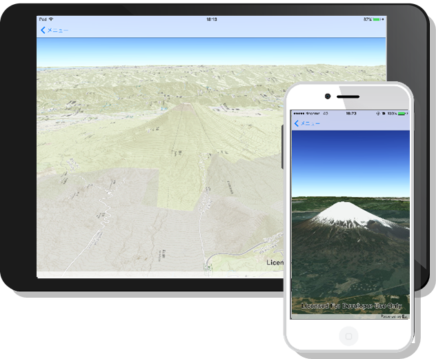

● 地形の表示
標高データを参照して、地形を 3D で表現できます。といっても、標高データを自分で用意する必要はありません。クラウド サービス(ArcGIS Online)で配信されている標高サービス(ArcGIS World Elevation Image Services)を参照して、簡単に実装できます。
サンプル コード
// ArcGIS Online の標高サービスを標高データソースに設定する
let elevationSource = AGSArcGISTiledElevationSource(url: URL(string: “https://elevation3d.arcgis.com/arcgis/rest/services/WorldElevation3D/Terrain3D/ImageServer")!)
// 標高データソースを地図ビューに設定する
mySurface.elevationSources.append(elevationSource)
mySceneView.scene.baseSurface = mySurface
より高精度に地形を表現したい場合は、自身で標高データ(ラスター ファイル形式)を作成して利用することもできます。

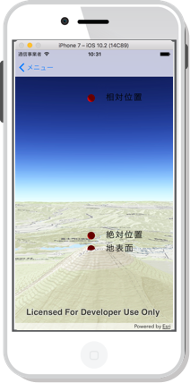

● グラフィックの表示
地図上に高さの情報を設定してグラフィックを表示できます。
高さを設定するために、3D 地形の地表面上に表示、地表面からの相対値を指定して表示、高度を指定して表示などの便利なプロパティが用意されています。
サンプル コード
// 地形表面上からの高さを指定してグラフィックを表示するようにプロパティを設定する
myGraphicsOverlay.sceneProperties?.surfacePlacement = .relative
// 表示する位置(経度、緯度、高さ)とシンボルを設定してグラフィックを作成する
let myPoint = AGSPoint(x: 138.727778, y: 35.360556, z: 4000, spatialReference: AGSSpatialReference.wgs84())
let mySymbol = AGSSimpleMarkerSceneSymbol(style: .sphere, color: UIColor.red, height: 200, width: 200, depth: 200, anchorPosition: .center)
let myGraphic = AGSGraphic(geometry: myPoint, symbol: mySymbol, attributes: nil)
// グラフィック表示用のレイヤーにグラフィックを追加する
myGraphicsOverlay.graphics.add(myGraphic)

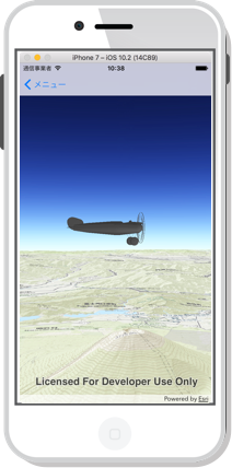

グラフィックのシンボルには 3D モデルも使用できます。
サンプル コード
// 3D モデル ファイルのファイル名と拡張子を指定してシンボルを作成する
let mySymbol = AGSModelSceneSymbol(name: "<ファイル名>", extension: "<ファイルの拡張子>", scale: 100)

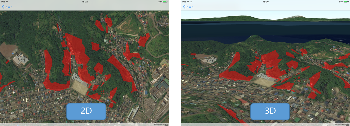

● 主題データの表示
2D の地図上で表示していた主題データは、3D 地図上でも、そのまま表示できます。
例えば、下の図は室蘭市のオープンデータで公開されている土砂災害特別警戒区域(急傾斜地)のデータ(ArcGIS Online で配信されるフィーチャ レイヤー)を 2D と 3D 地形上で表示した結果です。実際の地形の形状とあわせて見ることで、視覚的に確認できますね。
サンプル コード
// データソースの URL を指定して、フィーチャ レイヤーを作成する
let myFeatureTable = AGSServiceFeatureTable(url: URL(string: "https://services.arcgis.com/Jv1EECU3IM4ZRUev/arcgis/rest/services/Muroran_Doshasaigai4/FeatureServer/0")!)
let myFeatureLayer = AGSFeatureLayer(featureTable: myFeatureTable)
// 作成したフィーチャ レイヤーを地図ビューに追加する
mySceneView.scene?.operationalLayers.add(myFeatureLayer)

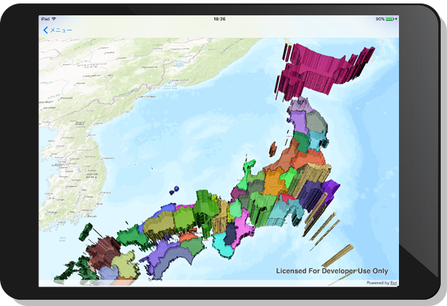

続いては、属性情報を使用して主題データを立ち上げて表示してみます。
下の図では、日本の都道府県のデータを表示していますが、データに格納されている各県の人口数をもとに高さを強調し、各県の形状を立ち上げて表示しています。
2D のデータも属性情報を使用して 3D で表示することができます。
サンプル コード
// 指定した高さの値で形状を立ち上げるようにレンダラーを設定する
myRenderer.sceneProperties?.extrusionMode = .absoluteHeight
// 高さの値が格納されているデータの属性フィールドを設定する
myRenderer.sceneProperties?.extrusionExpression = “[SUM_P_NUM]”
// グラフィック表示用のレイヤーに作成したレンダラーを設定する
myGraphicsOverlay.renderer = myRenderer

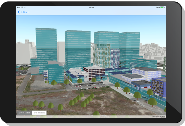

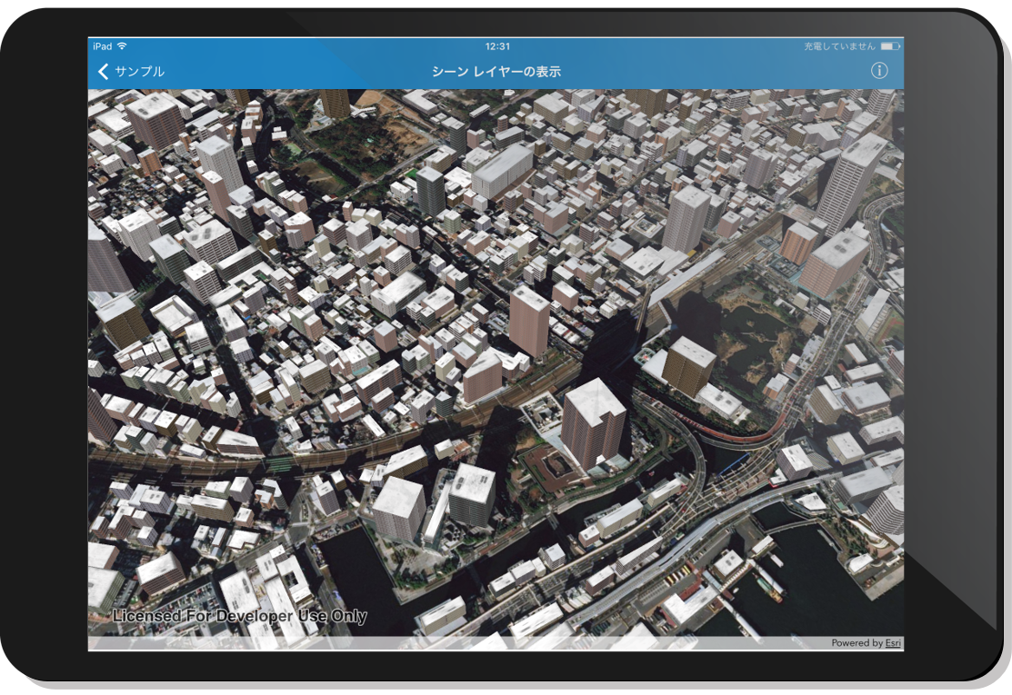

● 景観の表示
もちろん、3D での景観表示も行えます。
デスクトップ製品(ArcGIS Pro)で作成した 3D 形式のデータ(シーン レイヤー パッケージ)やサーバー製品(ArcGIS for Server)で配信する Web サービス(シーン サービス)を参照して、街の景観を 3D で表示できます。
サンプル コード
// Web サービスの URL を指定して 3D モデル表示用のシーン レイヤーを作成する
mySceneLayer = AGSArcGISSceneLayer(url: URL(string: https://scenesampleserverdev.arcgis.com/arcgis/rest/services/Hosted/DevB_BuildingShell_Textured/SceneServer/layers/0")!)
// 作成したシーン レイヤーを地図ビューに追加する
mySceneView.scene.operationalLayers.add(mySceneLayer)
アプリで地図を表示する視点は、指でのタッチ操作の他、iOS SDK の API から操作することもできます。
GitHub にある景観表示のサンプルでは、端末のセンサーと連携して、端末を回転させる動きによって視点を動的に変えているので、実際に操作して試してみてください!
