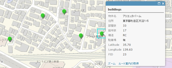

物件フィーチャを配信するフィーチャ サービスにアクセスし地図上に表示した例
(フィーチャは図形情報(物件の位置)と部屋数や築年などの属性データを持つ)

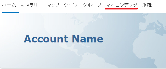

開発者用の ArcGIS Online 個人サイトに移動します。[マイ コンテンツ]をクリックします。
[開発者用の ArcGIS Online 個人サイトについて]
開発者用の ArcGIS Online 個人サイトは、ArcGIS for Developers に開発者アカウントを作成すると自動的に作成される ArcGIS Online のサイトです。ArcGIS Online の組織向けプラン のように複数のユーザーを追加して GIS データの共有などを行うことはできませんが、GIS データの管理や Web マップの作成など ArcGIS Online が提供する様々な機能を利用することができます。

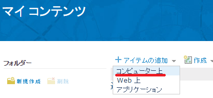

マイコンテンツ ページではさまざまな GIS データや地図アプリケーションを ArcGIS for Developers のクラウド環境(ArcGIS Online)に作成し管理することができます。[アイテムの追加] をクリックし、[コンピューター上] を選択します。

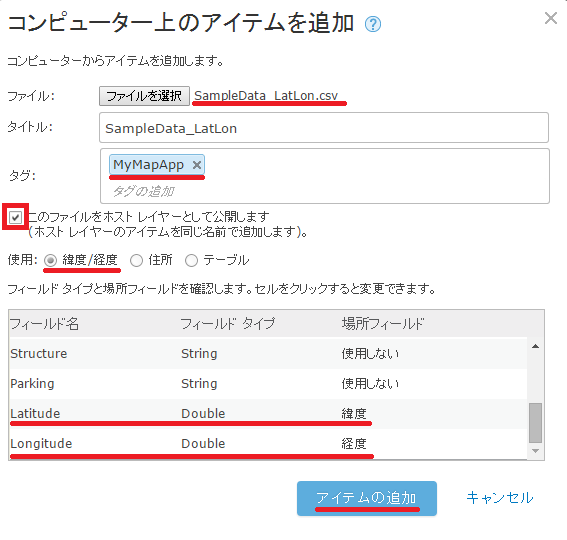

アイテム追加のダイアログが表示されます。[ファイルを選択] をクリックして、ダウンロードした CSV ファイルを選択してください。この CSV ファイルには物件のデータが物件の位置(緯度, 経度)情報とともに含まれています。緯度、経度情報が認識されると CSV ファイルをフィーチャ サービスとして公開するための設定が自動的に行われます。以下の設定を確認してください。
- 必要であれば、タイトルを任意の名前に変更してください(※フィーチャ サービスのタイトルはサービスの URL に使用されるため日本語などのマルチバイト文字は使用しないでください)。
- 任意のタグを入力してください。
- [このファイルをホスト レイヤーとして公開します] にチェックが入っていることを確認してください。
- 使用項目に [緯度/経度] が選択されていることを確認してください。
- 場所フィールドの緯度に CSV の Latitude 列が、経度に Longitude 列がそれぞれ選択されていることを確認してください。
上記の設定を確認したら [アイテムの追加] をクリックします。

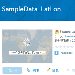

サービス ページが表示されフィーチャ サービスの作成が開始されます。

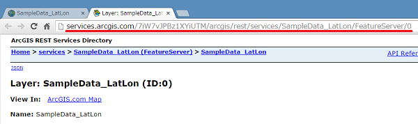

サービスが作成されるとサービス ページのレイヤ―セクションからサービスの情報を確認することができます。矢印ボタンをクリックし、[サービスの URL] を選択します。
作成されたフィーチャ サービスの REST エンドポイントのページが表示されます。ArcGIS Runtime SDK for .NET はフィーチャ サービスの REST エンドポイントの URL を使用してサービスにアクセスします。アプリケーションからこのサービスにアクセスする際は、この表示されたページの URL を指定します。
この URLが確認できれば、ArcGIS Runtime SDK for .NET のサンプル アプリケーションからフィーチャ サービスを利用する準備が整いました。

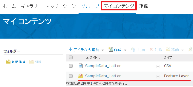

作成したフィーチャ サービスは開発者用の ArcGIS Online 個人サイトのマイ コンテンツ ページからいつでも確認することができます。

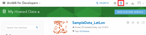

また ArcGIS for Developers サイト内の [Hosted Data] (データベース アイコン) をクリックして表示される My Hosted Data ページからも同じように作成したフィーチャ サービスを管理することができます。
開発者用の ArcGIS Online 個人サイトと ArcGIS for Developers サイトはどちらもログインしたアカウントが所有する同じクラウドソースを参照するので、どちらのサイトからも管理を行うことができます。ただし、今回ご紹介した CSV のアップロードは開発者用の ArcGIS Online 個人サイトからしか行えないなど一部実行できる機能が異なるため、必要に応じて使い分ける必要があります。
