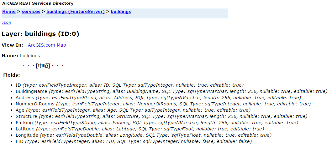

ArcGIS Online にホストした物件フィーチャサービスは内部的には表形式のデータであり、各物件を 1行としてその 1行に物件の位置データ(座標値)と物件の属性データ(物件名、住所、築年数など)が格納されています。ServiceFeatureTable.Where プロパティに設定できる条件文はこの表形式のデータに対して実行する SQL 文の Where 句に相当し、一般的な SQL 構文を使用することができます。物件フィーチャ サービスの表形式データとしての定義は、フィーチャ サービスのREST エンドポイントのページで確認することができます(※ REST エンドポイントの表示方法は第4回 (フィーチャ サービスの公開) を参照してください)。
物件の築年数は、物件フィーチャ サービスの「Age」フィールドに格納されているので、今回実装する築年数のフィルタには以下の SQL 構文を使用します。

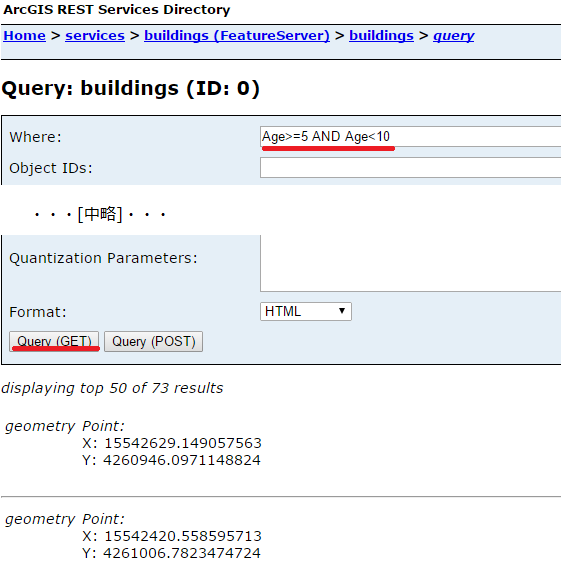

REST エンドポイントのページではフィーチャ サービスに対して実行できるクエリなどの操作を確認することもできます。ページ下部の「Supported Operations」セクションの 「Query」をクリックし、Query 実行ページに移動することができます。
Query ページの Where セクションにSQL構文を入力して「Query (GET)」ボタンをクリックし、結果がページ下部に表示されれば SQL 構文が正しいことを確認することができます。
