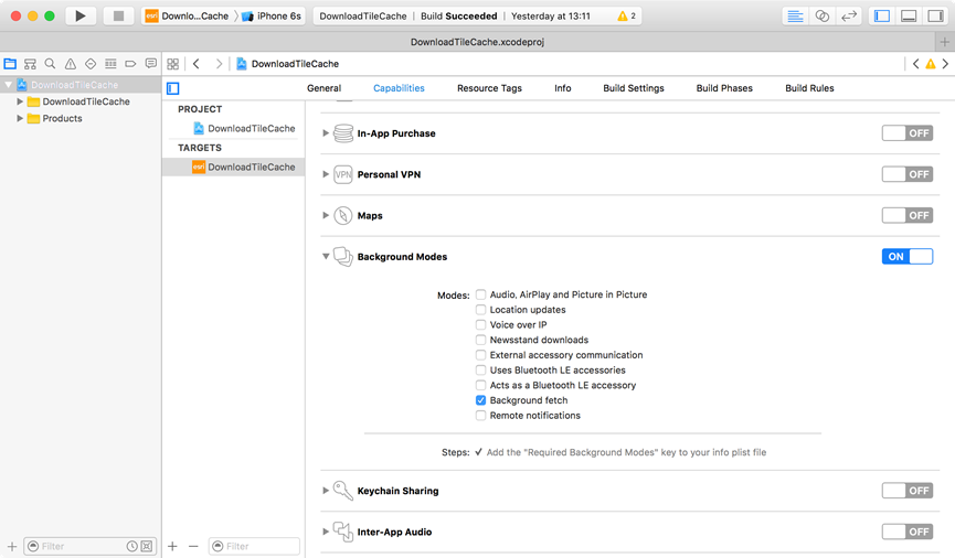

- Xcode プロジェクトの [Capabilities] タブで、[Background Modes] の [Background fetch] をチェックして、機能を有効にします。

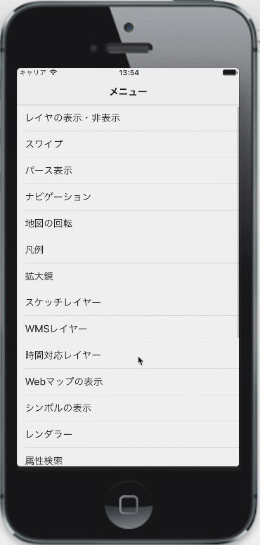

地図データをダウンロードして利用する iOS のサンプル コード(arcgis-samples-ios/swift/ArcGISSample/ExportTilesViewController.swift)を GitHub に公開しています。
実際にアプリを動かして、ダウンロード機能とその実装方法を確認してみてください!

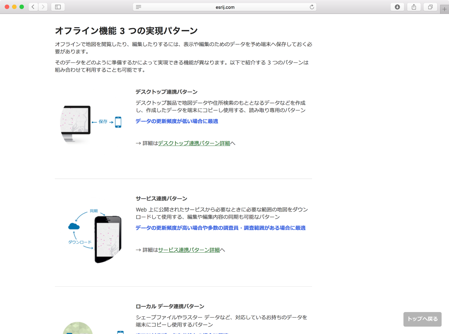

ArcGIS Runtime SDK では、地図データをダウンロードして表示する方法に加えて、予め地図データをアプリにコピーしておき、オフライン環境で表示する機能も用意されています。また、地図表示以外にも・住所検索・ルート検索・編集等の地図アプリ開発に欠かせない機能を網羅しています。それらの機能を組み合わせることで要件に応じた柔軟なオフライン地図アプリを開発可能です。
オフライン機能の詳細は ESRIジャパン Web ページ(iOS/Android/.NET)をご覧ください。
