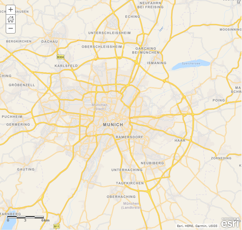

Maps bestehen in der Regel aus Basemap Layers zur Orientierung und Operational Layers für das Visualisieren, Abfragen, Bearbeiten und Analysieren von Geo-Informationen. In ArcGIS werden zwei Typen von Basemaps unterschieden: Raster Tile Services (gecachte Map Services und Image Services) und die noch recht jungen Vector Tile Services.
Link zur Live Map

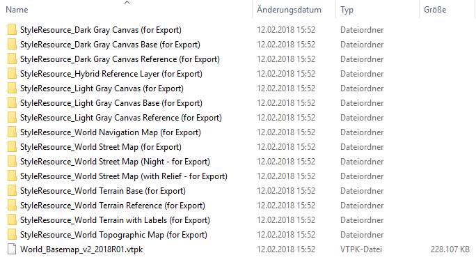

hier verlinkten Services basieren alle auf denselben World Basemap Daten, aber immer jeweils mit anderem Style. Falls mehrere dieser Basemaps offline genutzt werden sollen, muss nur von
einem der Services das vtpk (Daten + „Root Style“) und von allen Services jeweils nur der Style exportiert werden. Dazu später mehr.

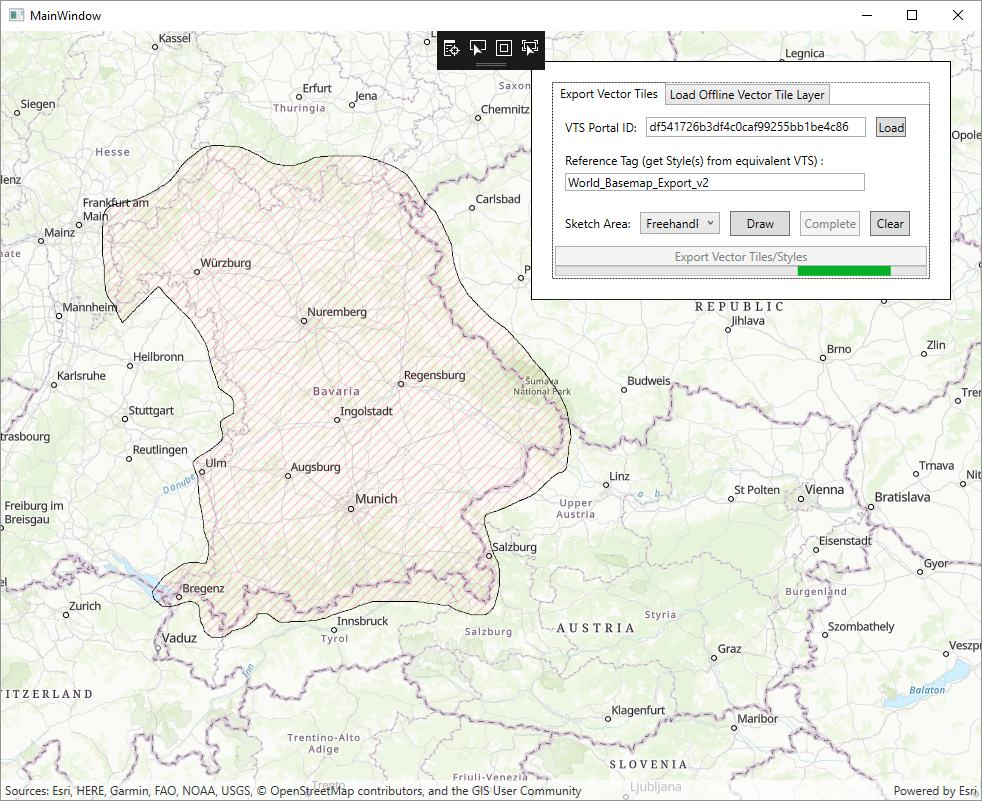

Export von Vector Tile Packages und Styles in ArcGIS Runtime
Für den Export von Vector Tile Services und Styles werden die PortalItem IDs der Services, eine Identität (Named User oder ArcGIS Online Developer Account) und mindestens die ArcGIS Runtime Version 100.2 benötigt. Hier ist die exemplarische Vorgehensweise anhand des ArcGIS Runtime SDK for .NET:
Online Map mit dem zu exportierenden Gebiet (AreaOfInterest im ExportVectorTilesParameters)
1. Authentifizieren
Der anonyme Export ist nicht erlaubt, es ist eine Authentifizierung erforderlich. Dafür gibt es mehrere Möglichkeiten, z.B in diesem Sample.

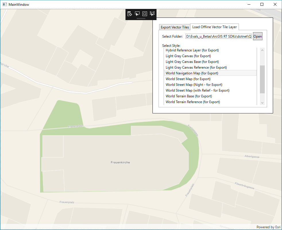

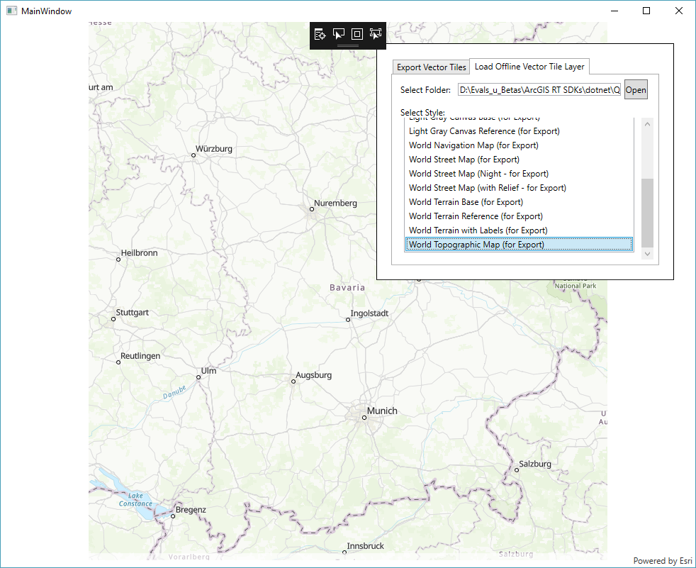

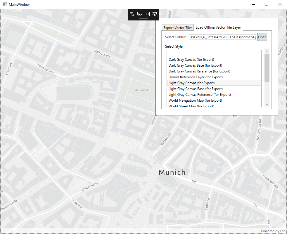

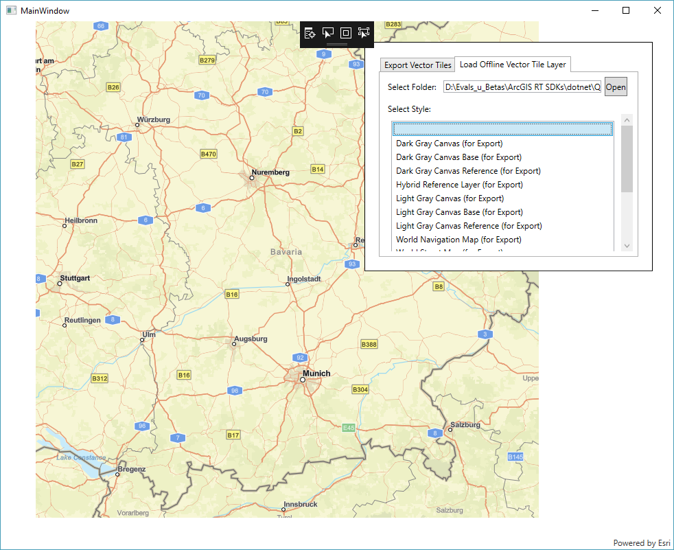

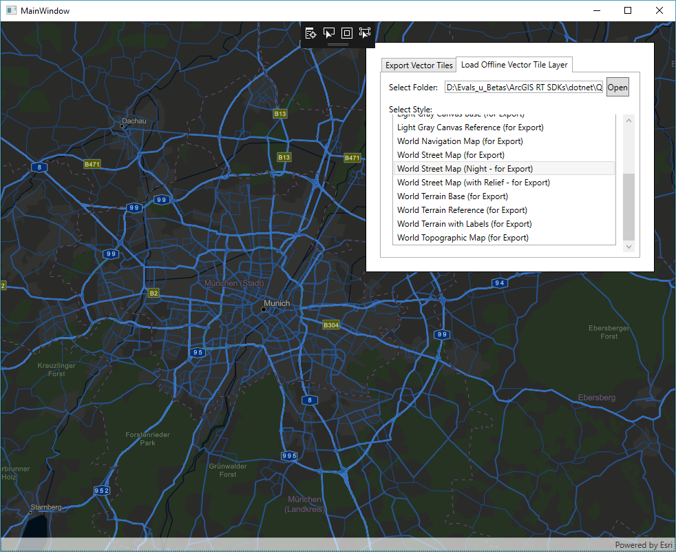

Wenn der Entwickler alles beschriebene schön kombiniert, können so in der ArcGIS Runtime App lokal mehrer Basemaps auf Basis von nur einem vtpk genutzt werden. Um den Speicherplatz der Daten auf dem Gerät muss sich meistens auch keine Sorgen mehr gemacht werden. In einem Test mit dem Gebiet grob Bayern in der gesamten Detailtiefe ist die Größe des vtpks + Styles nur ca.230 MB groß und der Export hat knapp 7 min gedauert. Wichtig ist noch die Information, dass es eine maximale Begrenzung ("maxExportTilesCount":10000) für einen Export gibt.
Offline Vector Tile Basemap ohne extra Style (nur das .vtpk geladen)
Offline Vector Tile Basemap mit Style
