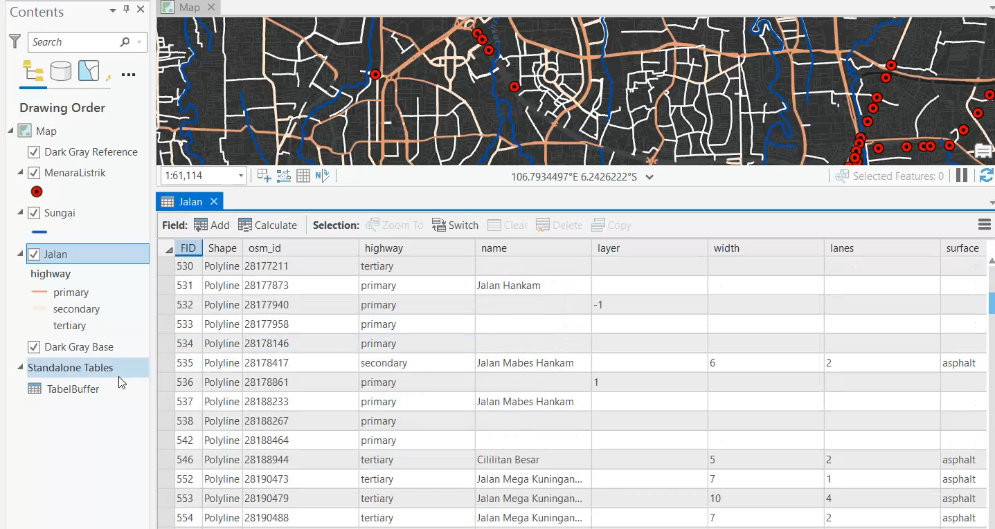

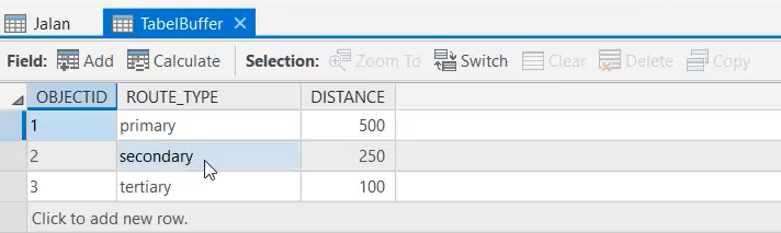

Dalam tutorial ini, ArcNesian akan membuat otomasi beberapa proses seperti Join, Buffer, Union menggunakan Tutorial Data yang dikompilasi dan dimodifikasi dari OpenStreetMap Indonesia. Pertama, dibuat skrip untuk Buffer Feature Class “Jalan” berdasar nilai jarak dari tabel “TabelBuffer” sehingga juga butuh proses join. Kedua, kita akan melakukan Select Layer titik-titik “MenaraListrik” yang berada di area Buffer yang sudah dibuat untuk memodifikasi nilai kolomnya sebagai area prioritas. Terakhir, ArcNesian akan mempelajari bagaimana cara membuat skrip tool berdasar skrip yang sudah dibuat.

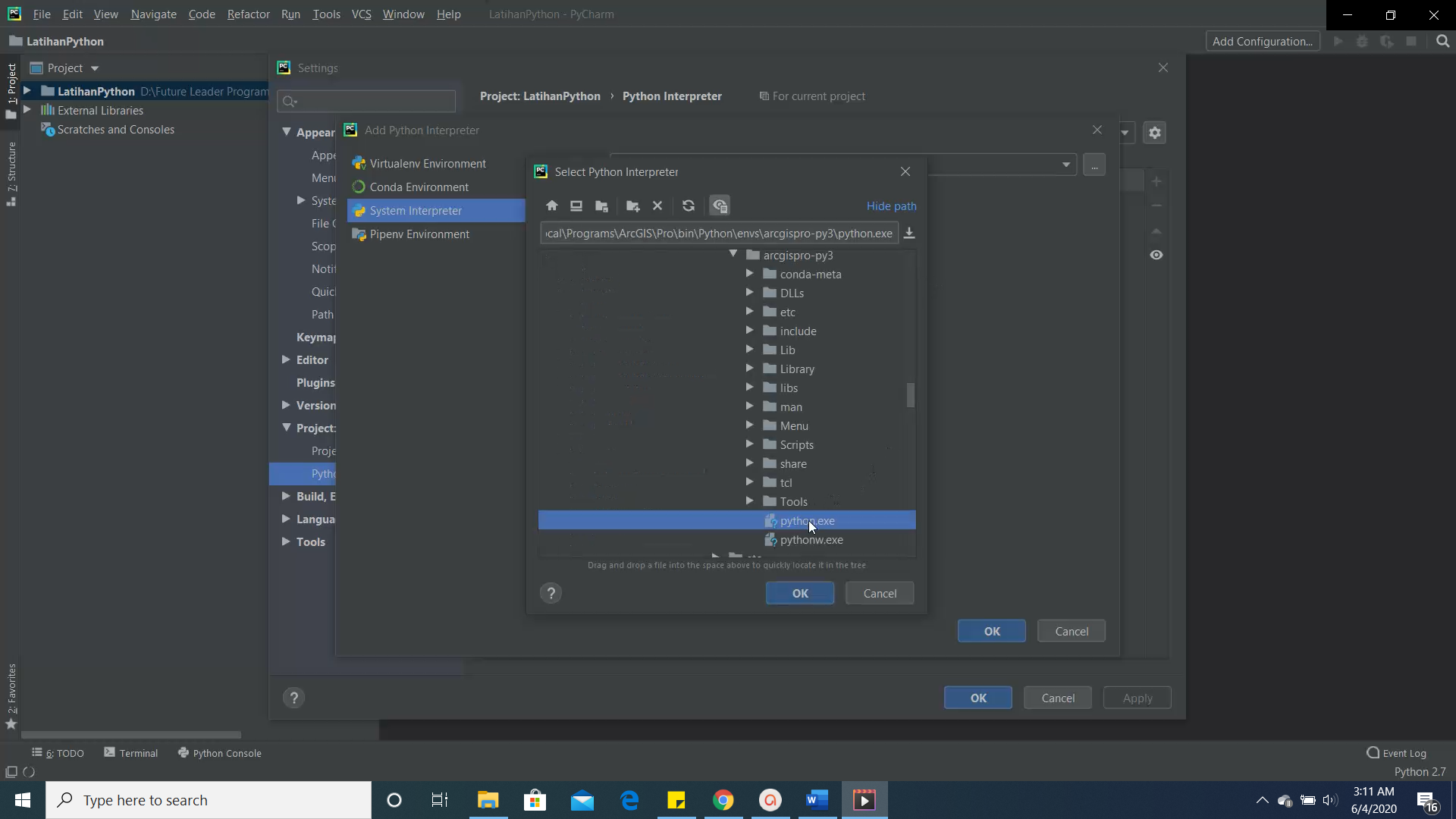

1. Konfigurasi Project Baru di PyCharm
Buat project baru di PyCharm lalu beralih ke File > Settings > Project: Scripts > Project Interpreter. Pada dialog box, klik tombol
untuk memilih Add, lalu klik System Interpreter.
Pilih folder C:\Program Files\ArcGIS\Pro\bin\Python\envs\arcgispro-py3\python.exe untuk menentukan interpreter yang terinstall Bersama ArcGIS Pro sehingga kita dapat menggunakan ArcPy.
Kalau ArcNesian tidak melihat folder ArcGIS di folder Program Files, ArcGIS mungkin telah diinstal di folder Users. Jelajahi path berikut sebagai gantinya:
C:\Users\<Your_Username>\AppData\Local\Programs\ArcGIS\Pro\bin\Python\envs\arcgispro-py3\python.exe.
(Pada beberapa sistem, folder AppData disembunyikan; untuk membuka folder, pada toolbar, klik tombol Show Or Hide Hidden Files And Folders).

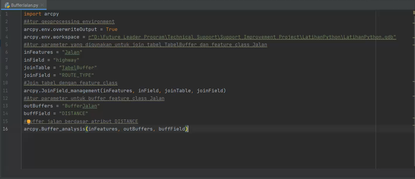

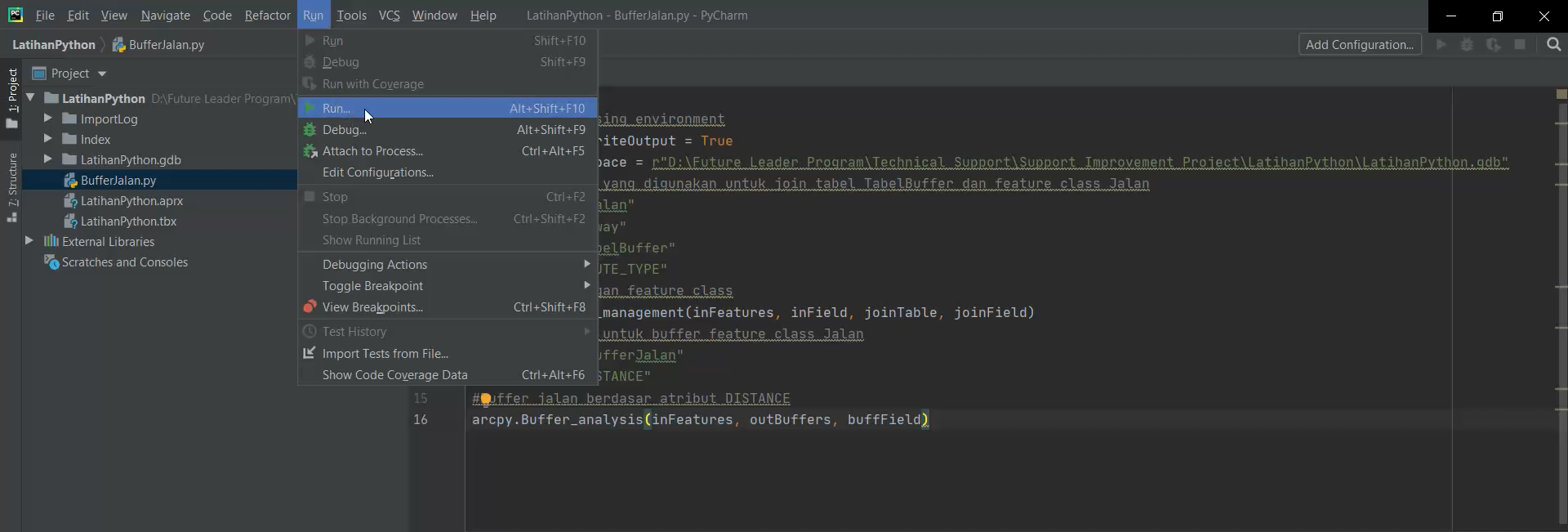

Buka skrip BufferJalan.py untuk mempelajarinya. Setiap ArcNesian akan menjalankan skrip apapun untuk analisis dengan ArcPy, dibutuhkan pengaturan geoprocessing environment sebagai berikut (perhatikan baris 2-4).
Dengan pertama lakukan Import Modul ArcPy terlebih dahulu, kita dapat mendefinisikan apakah skrip dapat melakukan Overwrite Output dengan arcpy.env.overwriteOutput. Kemudian, ArcNesian juga perlu definisikan workspace dengan menuliskan Geodatabase yang digunakan dengan arcpy.env.workspace.
3. Menjalankan Skrip Python
Dari menu Run, pilih Run
lalu BufferJalan.py pada Dialog Box.

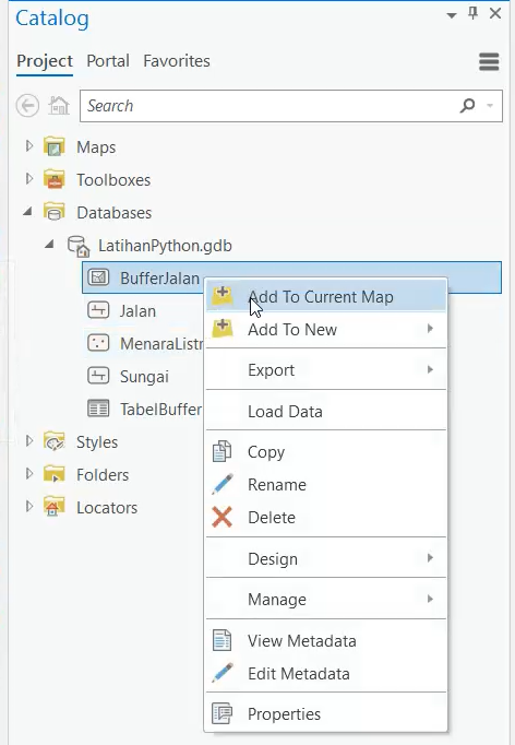

Buka ArcGIS Pro untuk cek apakah Buffer sudah berhasil dibuat di geodatabase.

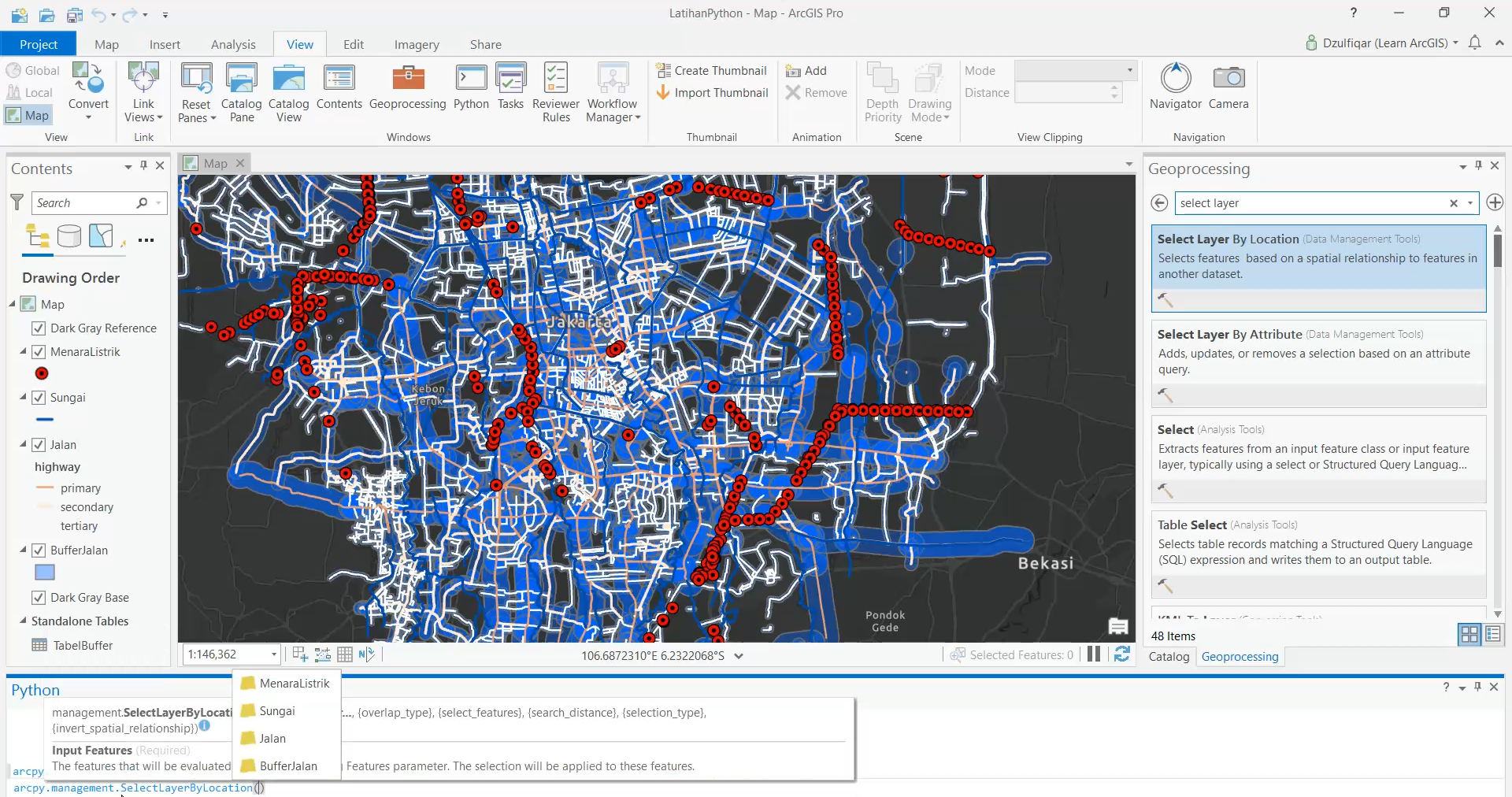

Setelah ArcNesian sudah bisa mengembangkan alur kerja Python, langkah selanjutnya adalah mengakses data GIS yang dimiliki ArcNesian. ArcNesian akan memodifikasi nilai data di kolom “Priority” untuk Feature Class MenaraListrik yang berada di area BufferJalan.
1. Membuka Python Window

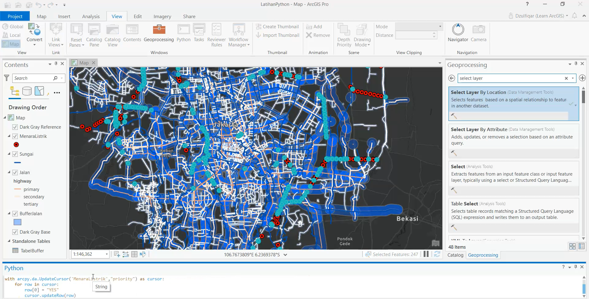

Dari tab Analysis, pada grup Geoprocessing, klik tombol Python
. Setelah itu, definisikan workspace seperti pada langkah di atas yaitu dengan arcpy.env.workspace.
2. Melakukan Select Layer by Location
Pada Geoprocessing Pane, cari “Select Layer by Location”. Klik icon
pada Tool select Layer tersebut dan drag menuju Python window.
Kemudian, isi parameternya sehingga kode menjadi seperti berikut: arcpy.management.SelectLayerByLocation(‘MenaraListrik’, ‘INTERSECT’, ‘BufferJalan’) lalu tekan Enter untuk menjalankannya.
3. Memodifikasi Nilai pada Kolom Tabel Feature Class
Modifikasi dilakukan dengan menggunakan Cursor Object. Cursor object memungkinkan kita untuk mengakses baris dalam sebuah tabel. Cursor dapat digunakan untuk membaca dan menulis atribut serta nilai geometri. Ketik kode berikut dan jalankan:
with arcpy.da.UpdateCursor("MenaraListrik", "priority") as cursor:
for row in cursor:
row[0] = "YES"
cursor.updateRow(row)

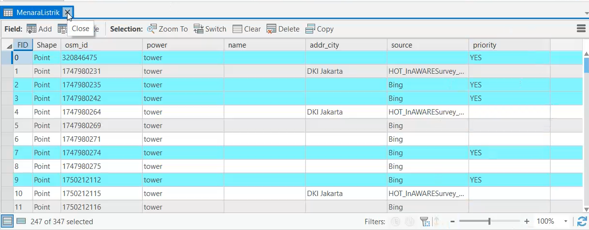

Pastikan bahwa untuk feature class MenaraListrik, titik yang berada di area Buffer kini memiliki tulisan YES pada kolom priority.

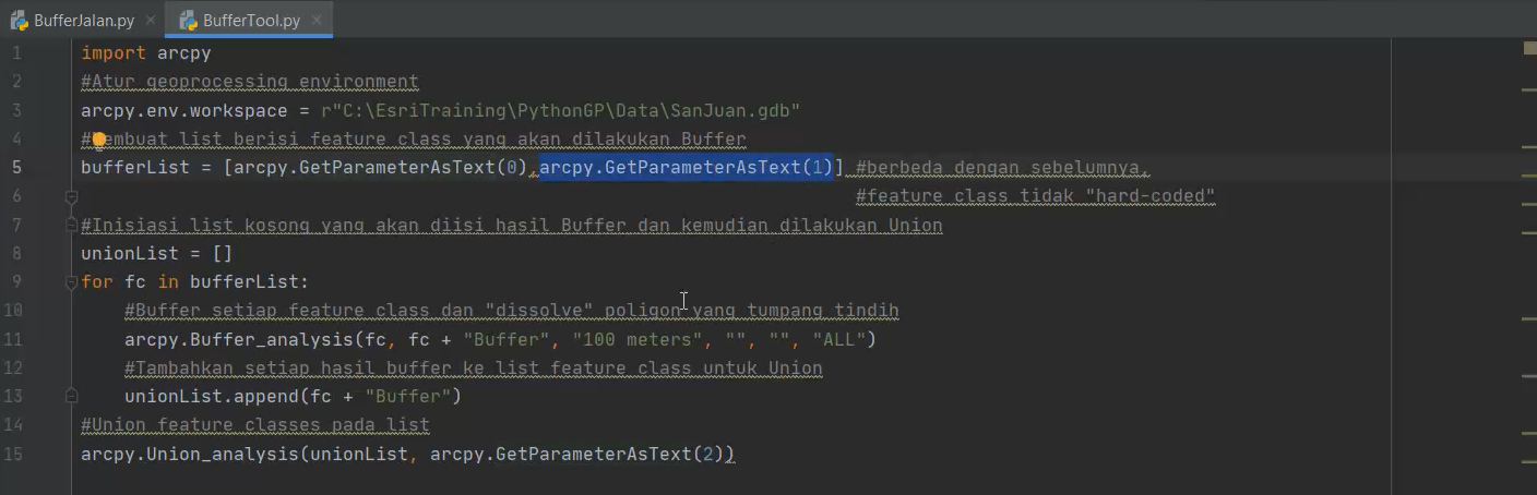

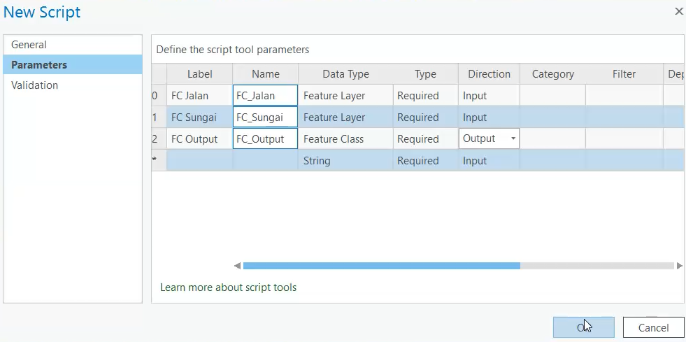

Buka skrip BufferTool.py untuk mempelajarinya. Jika sebelumnya input dan output ditulis secara eksplisit, kali ini diganti dengan arcpy.GetParameterAsText() dengan index diisi di dalam kurung. Index ini berguna ketika membuat script tool untuk membedakan variabel.
2. Membuat Script Tool dalam Toolbox di ArcGIS Pro

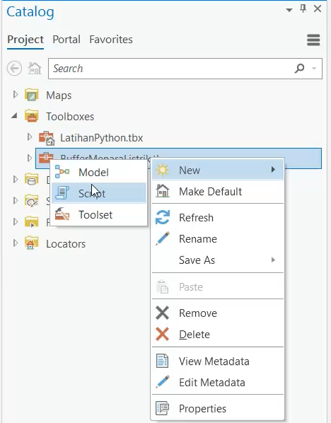

Script Tool dibuat di dalam Toolbox dan dapat dijalankan dengan cara yang sama seperti alat Geoprocessing. Buka Catalog pane, klik kanan pada Toolboxes dan pilih New Toolbox. Pilih nama “BufferMenaraListrik” untuk toolbox baru dan klik Save.

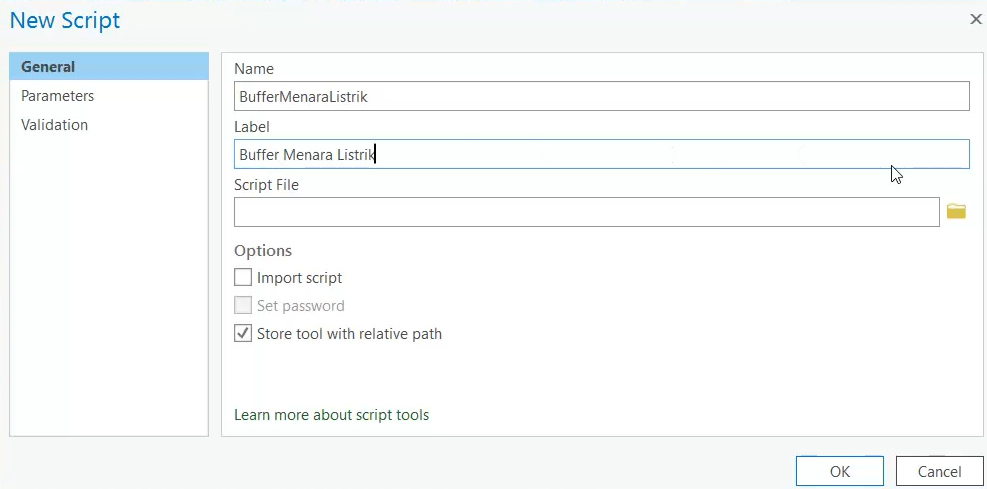

Setelah itu, klik kanan Toolbox BufferMenaraListrik pada Catalog pane, arahkan pada tulisan New, dan pilih Script. Ketik nama Script Tool “BufferMenaraListrik”.
Klik Parameters di bawah General pada dialog box New Script tersebut. Kali ini ArcNesian definisikan variabel, baik input maupun output serta tipe datanya, yang bersesuaian dengan index yang ditentukan dalam skrip Python lalu klik OK. Script Tool berhasil dibuat!
