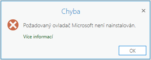

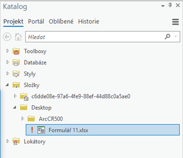

Chcete-li pracovat v prostředí ArcGIS Pro s dokumenty Excel ve formátu XLS nebo XLSX, může se vám při otevírání souboru objevit hláška Požadovaný ovladač Microsoft není nainstalován a u souboru v Katalogu se zobrazí symbol vykřičníku. Znamená to, že bude nutné nainstalovat ovladač Microsoft Access Database Engine 2016.

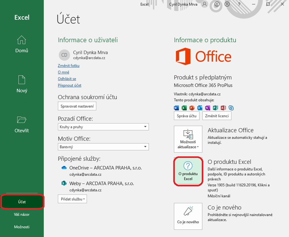

Pokud potřebujete zjistit svoji verzi Microsoft Office, klikněte na tlačítko O produktu Excel, kde se dozvíte, zda máte 32bitovou nebo 64bitovou verzi.

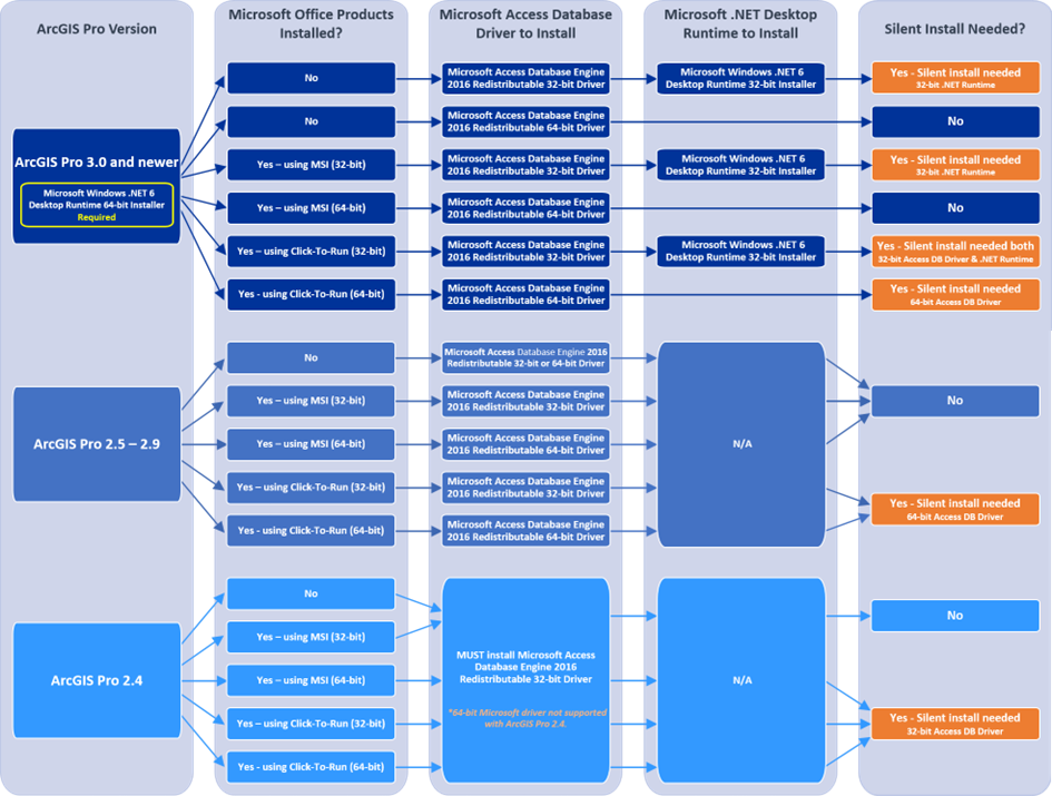

Podle následujícího grafu zvolte požadovanou verzi ovladače a způsob instalace.

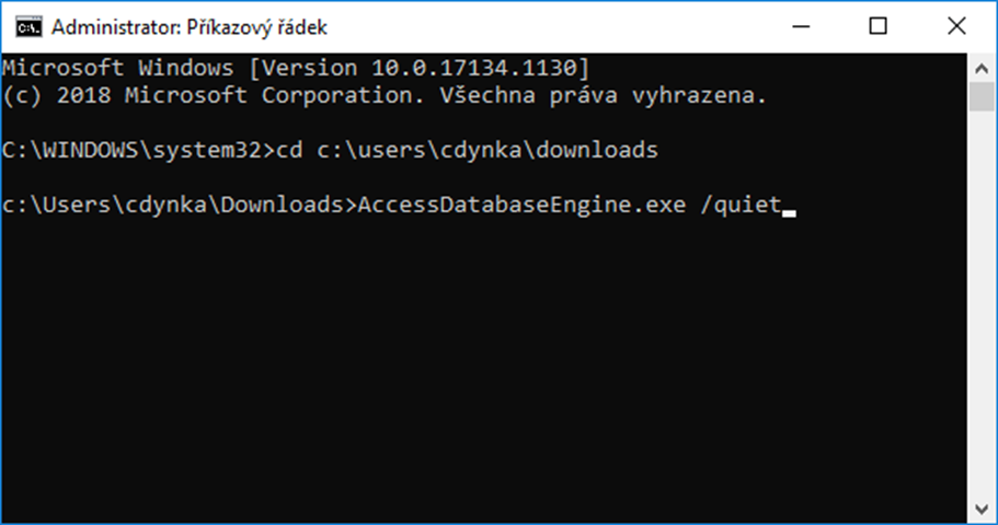

V případě, že instalujete jinou verzi ovladače, než je verze Microsoft Office, je třeba instalovat ovladač jako správce přes příkazový řádek Windows s parametrem /quiet.
Tento způsob je uváděný v dokumentaci jako „silent install“
V případě instalace Microsoft Access Database Engine 2016 32bit bude třeba stejným způsobem nainstalovat ještě .NET 6 Desktop Runtime - Windows x86
