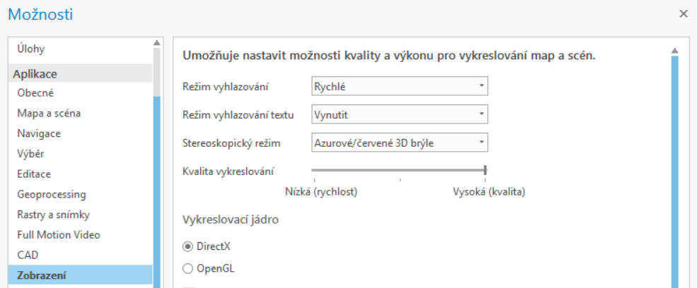

Zapnutí stereoskopického režimu
- Klikneme na záložku Projekt, poté na Možnosti.
- Na této kartě vybereme záložku Zobrazení.
- Pro volbu Stereoskopický režim zvolíme buď 3D brýle se závěrkou, nebo Azurové/červené brýle.
- Nastavení uložíme tlačítkem OK a restartujeme ArcGIS Pro.

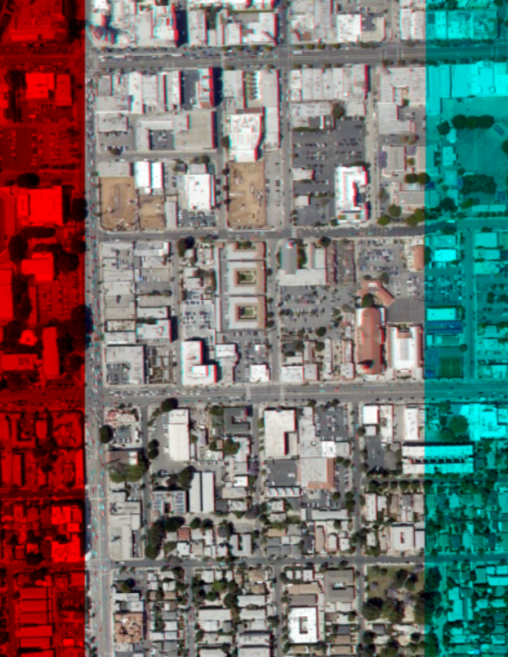

- Po načtení projektu klikneme na kartu Vložit, kde ve skupině Projekt vybereme položku Nová mapa a dále Nová stereo mapa.
- Přepneme se na kartu Stereo Model a klikneme na tlačítko Nastavit zdroj. Pokud vybereme Sbírku stereomodelů, vybereme dále jako zdroj stereomodelu mozaikovou datovou sadu. Ta musí obsahovat kolekci vyrovnaných steromodelů. Volba Stereomodel nám umožní vybrat levý a pravý snímek jako zdroj. Tento stereopár musí v datech obsahovat informace o kameře, případně koeficienty RPC.
- Po potvrzení výběru se v okně zobrazí stereomodel.
