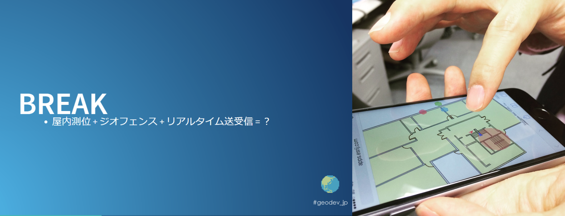

ゲームのプレイ開始前に、まずはセッション参加者が 2 つのチームに分かれて、各チーム内でプレイヤー(1 名)とサポーター(その他)を決めます。プレイヤーは端末を持って屋内を歩き、サポーターはプレイヤーがどこへ移動するかを予想して Web アプリ上の屋内地図にジオフェンスを入力します。
プレイヤーが自分のチームメンバーが入力したジオフェンスに入れば加点、相手チームのジオフェンスに入ったときには減点されるというルールで、時間内での得点を競います。

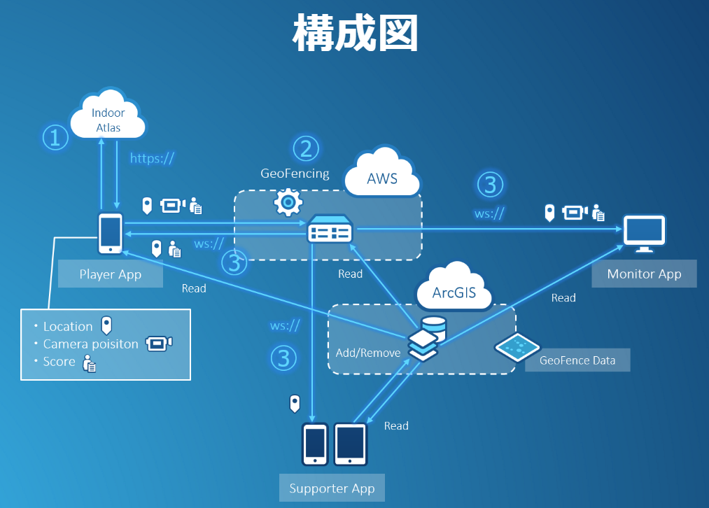

3 つの技術要素は次のように組み合わせて実現しました。

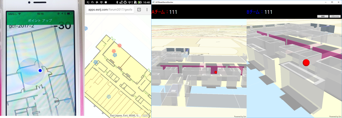

神:モニターアプリは、WebSocket という技術で、ジオフェンスの情報やプレイヤーの現在地を表示しているのですが、.NET でこれを扱うためのライブラリが用意されているので、思っていたより簡単にやりたいことが表現できました。あと、モニター アプリは 3D で表現したのですが、もともとは 2D の屋内構造のデータでした。ArcGIS Runtime SDK for .NET を使うと、3D に特化した知識がなくても 2D のデータをもとに 3D 表現ができます。
小:プレイヤー アプリの実装は、屋内測位には IndoorAtlasを使用しました。SDK も公開されていて、使い方も簡単でした。WebSocket も以前に使ったことがあったので、苦労なく実装できました。GIS 的な部分というよりは、ゲームの残り時間の表示とか得点の表示方法についての方が時間かかったかな。
布:サポーターがジオフェンスを打ち込む Web アプリの部分では、打たれたジオフェンスをデータとして追加するということを実装しました。ArcGIS API for JavaScript を使ってタップしたポイントからのバッファーをArcGIS のクラウド上のデータベース(フィーチャ サービス)に追加し、一定時間経ったら消すという処理を書きました。あと、バッファーが消えるまでは、次のバッファーを作らせないという制御も行いました。setTimeout を使った簡単な処理です。
松:サーバー サイドはコーディングという点での作業量はゼロでした。ただし、GeoEvent が取得したデータをどのように処理するかについてはモデルを組んで対応しました。
左から、プレイヤーアプリ(iOS)、サポーターアプリ(JavaScript)、モニターアプリ(.NET)

松:GeoEvent は今回、2 つのリアルタイム データを扱っていました。ひとつは、プレイヤーの現在位置で、もうひとつはWeb アプリから作成される動的なジオフェンスのデータです。プレイヤーの現在地はストリームでもらっているんだけど、動的に変化するジオフェンスのデータは 1 秒に 1 回 ArcGIS のクラウドから取得し、メモリ上に展開して得点を計算しています。大事なのは、この GeoEvent が扱う動的な 2 つのデータの処理結果が、このゲーム ユーザのリアルタイムな体感に合うのかっていうところでした。

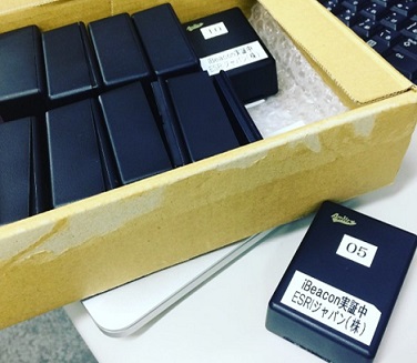

小:当日会場で屋内測位を行うための準備は、時間が足りるかどうか心配でした。会場も限られた時間しか測位の時間に充てられないし、セッションの発表などこのイベントでは役割もあって。測位に必要な地磁気のデータは会場の隅々まで歩いて取得します。それを当日限られた時間でやるっていうのはチャレンジでした(笑)
全部で 4時間くらいかかったかな? IndoorAtlas の地磁気を取得するためのアプリを使用して取得するのだけど、一回の観測で精度が良くなかった箇所は取り直したりしていました。
布:会場のいたるところで、測位中の小澤さんをみかけました。
神:地磁気のデータの取得や屋内測位の精度ってどんなところで決まるのですか?
小:地磁気データ(フィンガープリント)の取り方かな。事前準備がすべてと言っても過言じゃない。今回は精度を上げるためにビーコンも会場に配置して精度を高めました。
Q:IndoorAtlas のいいところってどこでしょう?
小:屋内測位を行うためのアプリやクラウド サービス、測位データを扱うための SDK など全部まとめて提供しているのが IndoorAtlas。使いやすかった~。
当日はこちらのビーコンを設置して事前準備しました。
