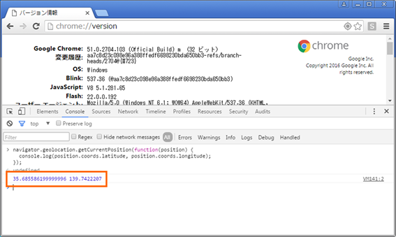

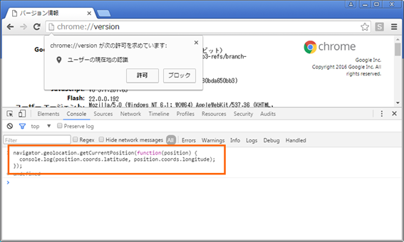

すでにご存じの方も多いと思いますが、JavaScript では HTML5 で追加された Geolocation API というグローバルな API によって、端末が取得した位置情報を容易に利用することができます。試しに Web ブラウザーの開発者ツールのコンソールに以下のようなコードを入力してみてください。
// Geolocation API で現在位置を取得
navigator.geolocation.getCurrentPosition(function(position) {
// 取得できたらコンソールに表示(緯度・経度)
console.log(position.coords.latitude, position.coords.longitude);
そうすると、以下のように現在位置取得の許可を求めるダイアログが表示されます。
これを許可した時点で、コールバックに現在位置(position)のオブジェクトが渡されて、それに含まれる緯度経度を JavaScript 内で利用することができます。

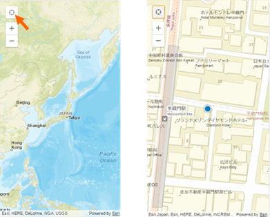

モバイル地図アプリ向けの機能をコンポーネントで提供
JavaScript API では Geolocation API を使って現在位置を取得し、地図上にその位置を表示する機能をコンポーネント(esri/widgets/Locate)として提供しています。
このコンポーネントは画面左上のボタン UI と現在位置表示の機能をラッピングしたものになります。以下のようなコードだけでアプリの画面上に現在位置表示の機能を実装することができます。
// 現在位置ボタンの初期化
var locateBtn = new Locate({
view: view
locateBtn.startup();
// 地図ビュー上への現在位置ボタンの配置
view.ui.add(locateBtn, {
position: "top-left",
index: 0
少し先述しましたが、取得した現在位置を入力値として、そこから徒歩で xyz 分以内のエリアを表示して、そのエリア内にある施設を抽出するといった機能につなげていくことで、現在位置とコンテンツを結びつけた付加価値へ結びつけることもできます。

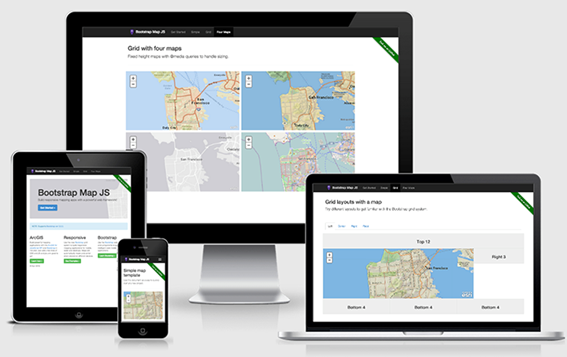

モバイル向けページ レイアウト構築に役立つオープンソース プロジェクト
モバイル端末の多様な画面解像度に対応したレスポンシブなページ レイアウトを構築したり、タッチ操作でも扱いやすいモバイル向けの UI コンポーネントを利用したり、といったようなモバイル アプリ開発特有のニーズがあると思います。
それらを実現するために採用されているフレームワークで は Twitter 社によって開発された Bootstrap がもっともポピュラーです。
弊社の JavaScript API が Bootstrap と連携するためのライブラリ/フレームワークがオープンソースのプロジェクトとして GitHub 上でメンテナンスされています。

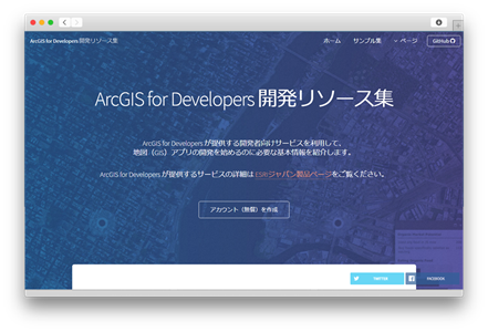

今回ご紹介した JavaScript API は、開発者向けクラウドサービス(ArcGIS for Developers)のアカウントを作成すれば無償で評価・開発に利用できます(個人での非商用利用であれば無償で公開も可)。また、開発リソース集にてアプリ作成までの簡単な手順を紹介していますので、あわせてご覧ください。
