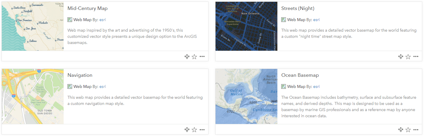

- ベースマップのスタイリングおよびマップ コンテンツの管理

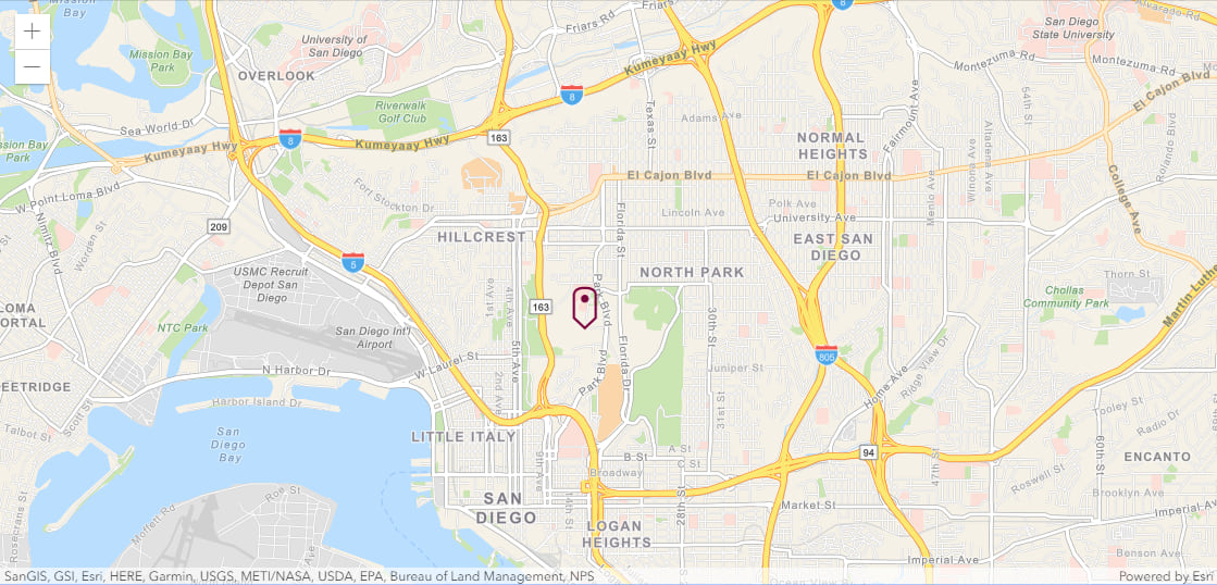

マーカーの追加
Google でマーカーは以下のように追加します。
<SPAN class="keyword token">const</SPAN> marker <SPAN class="operator token">=</SPAN> <SPAN class="keyword token">new</SPAN> <SPAN class="token class-name">google<SPAN class="punctuation token">.</SPAN>maps<SPAN class="punctuation token">.</SPAN>Marker</SPAN><SPAN class="punctuation token">(</SPAN><SPAN class="punctuation token">{</SPAN>
position<SPAN class="punctuation token">:</SPAN> <SPAN class="punctuation token">{</SPAN> lat<SPAN class="punctuation token">:</SPAN> <SPAN class="number token">32.7353</SPAN><SPAN class="punctuation token">,</SPAN> lng<SPAN class="punctuation token">:</SPAN> <SPAN class="operator token">-</SPAN><SPAN class="number token">117.1490</SPAN> <SPAN class="punctuation token">}</SPAN><SPAN class="punctuation token">,</SPAN>
title<SPAN class="punctuation token">:</SPAN> <SPAN class="string token">"San Diego Zoo"</SPAN><SPAN class="punctuation token">,</SPAN>
map<SPAN class="punctuation token">:</SPAN> map
<SPAN class="punctuation token">}</SPAN><SPAN class="punctuation token">)</SPAN><SPAN class="punctuation token">;</SPAN><SPAN class="line-numbers-rows"><SPAN></SPAN><SPAN></SPAN><SPAN></SPAN><SPAN></SPAN><SPAN></SPAN></SPAN>ArcGIS では、マーカーを追加するためには、View のグラフィック コレクションへ新しいグラフィックを追加します。
view<SPAN class="punctuation token">.</SPAN>graphics<SPAN class="punctuation token">.</SPAN><SPAN class="token function">add</SPAN><SPAN class="punctuation token">(</SPAN><SPAN class="punctuation token">{</SPAN>
symbol<SPAN class="punctuation token">:</SPAN> <SPAN class="punctuation token">{</SPAN>
type<SPAN class="punctuation token">:</SPAN> <SPAN class="string token">"simple-marker"</SPAN><SPAN class="punctuation token">,</SPAN>
color<SPAN class="punctuation token">:</SPAN> <SPAN class="string token">"cyan"</SPAN>
geometry<SPAN class="punctuation token">:</SPAN> <SPAN class="punctuation token">{</SPAN>
type<SPAN class="punctuation token">:</SPAN> <SPAN class="string token">"point"</SPAN><SPAN class="punctuation token">,</SPAN>
longitude<SPAN class="punctuation token">:</SPAN> <SPAN class="operator token">-</SPAN><SPAN class="number token">117.1490</SPAN><SPAN class="punctuation token">,</SPAN>
latitude<SPAN class="punctuation token">:</SPAN> <SPAN class="number token">32.7353</SPAN>
<SPAN class="punctuation token">}</SPAN><SPAN class="punctuation token">)</SPAN><SPAN class="punctuation token">;</SPAN><SPAN class="line-numbers-rows"><SPAN></SPAN><SPAN></SPAN><SPAN></SPAN><SPAN></SPAN><SPAN></SPAN><SPAN></SPAN><SPAN></SPAN><SPAN></SPAN><SPAN></SPAN><SPAN></SPAN><SPAN></SPAN></SPAN>上記のコードは、シアン色の円形のシンプルなマーカー シンボルを作成しますが、マーカーをシンボルで表現する方法はほかにもあります。例えば、Esri Icon Font からシンボルを選択することもできます。以下はマップピン アイコンを使用した例です。
type<SPAN class="punctuation token">:</SPAN> <SPAN class="string token">"text"</SPAN><SPAN class="punctuation token">,</SPAN>
color<SPAN class="punctuation token">:</SPAN> <SPAN class="string token">"#7A003C"</SPAN><SPAN class="punctuation token">,</SPAN>
text<SPAN class="punctuation token">:</SPAN> <SPAN class="string token">"\ue61d"</SPAN><SPAN class="punctuation token">,</SPAN> <SPAN class="comment token">// esri-icon-map-pin</SPAN>
font<SPAN class="punctuation token">:</SPAN> <SPAN class="punctuation token">{</SPAN>
size<SPAN class="punctuation token">:</SPAN> <SPAN class="number token">30</SPAN><SPAN class="punctuation token">,</SPAN>
family<SPAN class="punctuation token">:</SPAN> <SPAN class="string token">"CalciteWebCoreIcons"</SPAN>
<SPAN class="punctuation token">}</SPAN><SPAN class="punctuation token">)</SPAN><SPAN class="punctuation token">;</SPAN><SPAN class="line-numbers-rows"><SPAN></SPAN><SPAN></SPAN><SPAN></SPAN><SPAN></SPAN><SPAN></SPAN><SPAN></SPAN><SPAN></SPAN><SPAN></SPAN><SPAN></SPAN><SPAN></SPAN><SPAN></SPAN><SPAN></SPAN><SPAN></SPAN><SPAN></SPAN><SPAN></SPAN><SPAN></SPAN></SPAN>
ArcGIS では、シンボルを選択するためのより動的なオプションは、データの属性情報を使用して、シンボルの色や大きさ、不透明度を定義することです。地震データの GeoJSON からグラフィックを作成し、マグニチュードに比例した大きさのシンボルを動的に各グラフィックのシンボルへ設定しているサンプルを見てみてください。

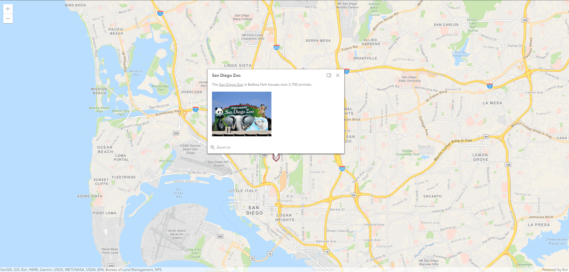

ポップアップの使用
Google の情報ウィンドウ(InfoWindow)はポップアップ ウィンドウにコンテンツを表示するために使用され、以下の方法でマーカーに追加されます。
<SPAN class="keyword token">const</SPAN> map <SPAN class="operator token">=</SPAN> <SPAN class="keyword token">new</SPAN> <SPAN class="token class-name">google<SPAN class="punctuation token">.</SPAN>maps<SPAN class="punctuation token">.</SPAN>Map</SPAN><SPAN class="punctuation token">(</SPAN>document<SPAN class="punctuation token">.</SPAN><SPAN class="token function">getElementById</SPAN><SPAN class="punctuation token">(</SPAN><SPAN class="string token">"mapDiv"</SPAN><SPAN class="punctuation token">)</SPAN><SPAN class="punctuation token">,</SPAN> <SPAN class="punctuation token">{</SPAN>
mapTypeId<SPAN class="punctuation token">:</SPAN> <SPAN class="string token">"roadmap"</SPAN><SPAN class="punctuation token">,</SPAN>
center<SPAN class="punctuation token">:</SPAN> <SPAN class="punctuation token">{</SPAN>
zoom<SPAN class="punctuation token">:</SPAN> <SPAN class="number token">14</SPAN>
<SPAN class="keyword token">const</SPAN> contentString <SPAN class="operator token">=</SPAN> <SPAN class="string token">"<h1>San Diego Zoo</h1>"</SPAN> <SPAN class="operator token">+</SPAN>
<SPAN class="string token"><SPAN>"The <a href='</SPAN><A class="jive-link-external-small" href="https://community.esri.com/external-link.jspa?url=http%3A%2F%2Fzoo.sandiegozoo.org%2F" target="_blank">http://zoo.sandiegozoo.org/</A><SPAN>'>San Diego Zoo</a> "</SPAN></SPAN> <SPAN class="operator token">+</SPAN>
<SPAN class="string token">" in Balboa Park houses over 3,700 animals.<p><p>"</SPAN> <SPAN class="operator token">+</SPAN>
<SPAN class="string token"><SPAN>"<img src='</SPAN><A class="jive-link-external-small" href="https://community.esri.com/external-link.jspa?url=https%3A%2F%2Fvisitoceanside.org%2Fwp-content%2Fuploads%2F2013%2F01%2FSanDiegoZoo.jpg" target="_blank">https://visitoceanside.org/wp-content/uploads/2013/01/SanDiegoZoo.jpg</A><SPAN>' alt='San Diego Zoo' height='150'>"</SPAN></SPAN><SPAN class="punctuation token">;</SPAN>
<SPAN class="keyword token">const</SPAN> infowindow <SPAN class="operator token">=</SPAN> <SPAN class="keyword token">new</SPAN> <SPAN class="token class-name">google<SPAN class="punctuation token">.</SPAN>maps<SPAN class="punctuation token">.</SPAN>InfoWindow</SPAN><SPAN class="punctuation token">(</SPAN><SPAN class="punctuation token">{</SPAN>
content<SPAN class="punctuation token">:</SPAN> contentString
marker<SPAN class="punctuation token">.</SPAN><SPAN class="token function">addListener</SPAN><SPAN class="punctuation token">(</SPAN><SPAN class="string token">'click'</SPAN><SPAN class="punctuation token">,</SPAN> <SPAN class="keyword token">function</SPAN><SPAN class="punctuation token">(</SPAN><SPAN class="punctuation token">)</SPAN> <SPAN class="punctuation token">{</SPAN>
infowindow<SPAN class="punctuation token">.</SPAN><SPAN class="token function">open</SPAN><SPAN class="punctuation token">(</SPAN>map<SPAN class="punctuation token">,</SPAN> marker<SPAN class="punctuation token">)</SPAN><SPAN class="punctuation token">;</SPAN>
<SPAN class="punctuation token">}</SPAN><SPAN class="punctuation token">)</SPAN><SPAN class="punctuation token">;</SPAN><SPAN class="line-numbers-rows"><SPAN></SPAN><SPAN></SPAN><SPAN></SPAN><SPAN></SPAN><SPAN></SPAN><SPAN></SPAN><SPAN></SPAN><SPAN></SPAN><SPAN></SPAN><SPAN></SPAN><SPAN></SPAN><SPAN></SPAN><SPAN></SPAN><SPAN></SPAN><SPAN></SPAN><SPAN></SPAN><SPAN></SPAN><SPAN></SPAN><SPAN></SPAN><SPAN></SPAN><SPAN></SPAN><SPAN></SPAN><SPAN></SPAN><SPAN></SPAN><SPAN></SPAN><SPAN></SPAN><SPAN></SPAN><SPAN></SPAN><SPAN></SPAN><SPAN></SPAN></SPAN>ArcGIS では、ポップアップ テンプレートを作成することでポップアップを作成できます。テンプレートはポップアップのコンテンツを定義します。以下は Map と View を作成し、ピン アイコンのマーカーを表示して、ポップアップを追加したすべてのコードです。
<SPAN class="token function">require</SPAN><SPAN class="punctuation token">(</SPAN><SPAN class="punctuation token">[</SPAN> <SPAN class="string token">"esri/Map"</SPAN><SPAN class="punctuation token">,</SPAN> <SPAN class="string token">"esri/views/MapView"</SPAN> <SPAN class="punctuation token">]</SPAN><SPAN class="punctuation token">,</SPAN> <SPAN class="keyword token">function</SPAN><SPAN class="punctuation token">(</SPAN>
Map<SPAN class="punctuation token">,</SPAN> MapView
<SPAN class="keyword token">const</SPAN> map <SPAN class="operator token">=</SPAN> <SPAN class="keyword token">new</SPAN> <SPAN class="token class-name">Map</SPAN><SPAN class="punctuation token">(</SPAN><SPAN class="punctuation token">{</SPAN>
basemap<SPAN class="punctuation token">:</SPAN> <SPAN class="string token">"streets-navigation-vector"</SPAN>
<SPAN class="keyword token">const</SPAN> view <SPAN class="operator token">=</SPAN> <SPAN class="keyword token">new</SPAN> <SPAN class="token class-name">MapView</SPAN><SPAN class="punctuation token">(</SPAN><SPAN class="punctuation token">{</SPAN>
container<SPAN class="punctuation token">:</SPAN> <SPAN class="string token">"viewDiv"</SPAN><SPAN class="punctuation token">,</SPAN>
map<SPAN class="punctuation token">:</SPAN> map<SPAN class="punctuation token">,</SPAN>
zoom<SPAN class="punctuation token">:</SPAN> <SPAN class="number token">12</SPAN><SPAN class="punctuation token">,</SPAN>
latitude<SPAN class="punctuation token">:</SPAN> <SPAN class="number token">32.7353</SPAN><SPAN class="punctuation token">,</SPAN>
<SPAN class="keyword token">const</SPAN> contentString <SPAN class="operator token">=</SPAN> <SPAN class="string token"><SPAN>"The <a href='</SPAN><A class="jive-link-external-small" href="https://community.esri.com/external-link.jspa?url=http%3A%2F%2Fzoo.sandiegozoo.org%2F" target="_blank">http://zoo.sandiegozoo.org/</A><SPAN>'>San Diego Zoo</a> "</SPAN></SPAN> <SPAN class="operator token">+</SPAN>
<SPAN class="string token">" in Balboa Park houses over 3,700 animals."</SPAN> <SPAN class="operator token">+</SPAN>
<SPAN class="string token"><SPAN>"<p><p><img src='</SPAN><A class="jive-link-external-small" href="https://community.esri.com/external-link.jspa?url=https%3A%2F%2Fvisitoceanside.org%2Fwp-content%2Fuploads%2F2013%2F01%2FSanDiegoZoo.jpg" target="_blank">https://visitoceanside.org/wp-content/uploads/2013/01/SanDiegoZoo.jpg</A><SPAN>' alt='San Diego Zoo' height='150'>"</SPAN></SPAN><SPAN class="punctuation token">;</SPAN>
popupTemplate<SPAN class="punctuation token">:</SPAN> <SPAN class="punctuation token">{</SPAN>
<SPAN class="punctuation token">}</SPAN><SPAN class="punctuation token">)</SPAN><SPAN class="punctuation token">;</SPAN><SPAN class="line-numbers-rows"><SPAN></SPAN><SPAN></SPAN><SPAN></SPAN><SPAN></SPAN><SPAN></SPAN><SPAN></SPAN><SPAN></SPAN><SPAN></SPAN><SPAN></SPAN><SPAN></SPAN><SPAN></SPAN><SPAN></SPAN><SPAN></SPAN><SPAN></SPAN><SPAN></SPAN><SPAN></SPAN><SPAN></SPAN><SPAN></SPAN><SPAN></SPAN><SPAN></SPAN><SPAN></SPAN><SPAN></SPAN><SPAN></SPAN><SPAN></SPAN><SPAN></SPAN><SPAN></SPAN><SPAN></SPAN><SPAN></SPAN><SPAN></SPAN><SPAN></SPAN><SPAN></SPAN><SPAN></SPAN><SPAN></SPAN><SPAN></SPAN><SPAN></SPAN><SPAN></SPAN><SPAN></SPAN><SPAN></SPAN><SPAN></SPAN><SPAN></SPAN><SPAN></SPAN><SPAN></SPAN></SPAN>完成したアプリは codepen で確認できます。
最後に、同じアプリを 3D で作成してみましょう。"MapView" を "SceneView" へ変更するだけで簡単に 3D アプリを作成できます。コードはここから確認できます。
