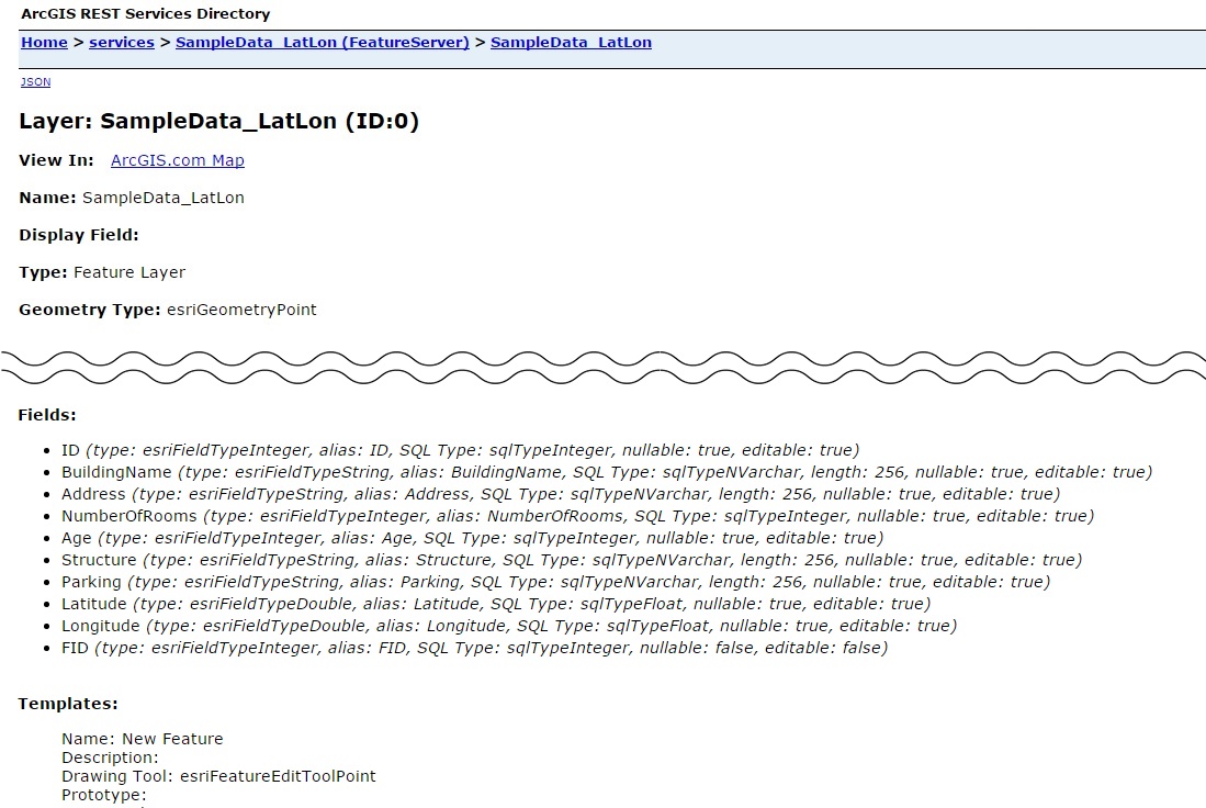

<!--選択された物件リスト--> <ListBox x:Name="selectedBuildingListBox" ItemsSource="{Binding}" Grid.Row="1" SelectionMode="Single"> <ListBox.ItemTemplate> <DataTemplate> <StackPanel Orientation="Vertical"> <StackPanel Orientation="Horizontal"> <TextBlock Text="名前: " /> <TextBlock Text="{Binding Attributes[BuildingName]}" /> </StackPanel> <StackPanel Orientation="Horizontal"> <TextBlock Text="築年数: " /> <TextBlock Text="{Binding Attributes[Age]}" /> <TextBlock Text="年" /> </StackPanel> </StackPanel> </DataTemplate> </ListBox.ItemTemplate> </ListBox>ListBox クラスのテンプレートには ItemsSource プロパティに物件データのコレクションが設定された際に物件レコードの属性情報を表示するためのバインド設定が行われています。フィーチャ サービスから取得される Feature の Attributes プロパティから「名前」に対応する [BuildingName] と築年数に対応する [Age] キーをそれぞれテンプレートに配置した TextBlock クラスの Text プロパティにバインドしています。ここで設定する Feature の Attributes プロパティのキーは、物件データのフィーチャ サービスの REST エンドポイントのページ内の「Fields:」セクション内で確認することができます。
※ REST エンドポイントの表示方法は第 4 回を参照してください。

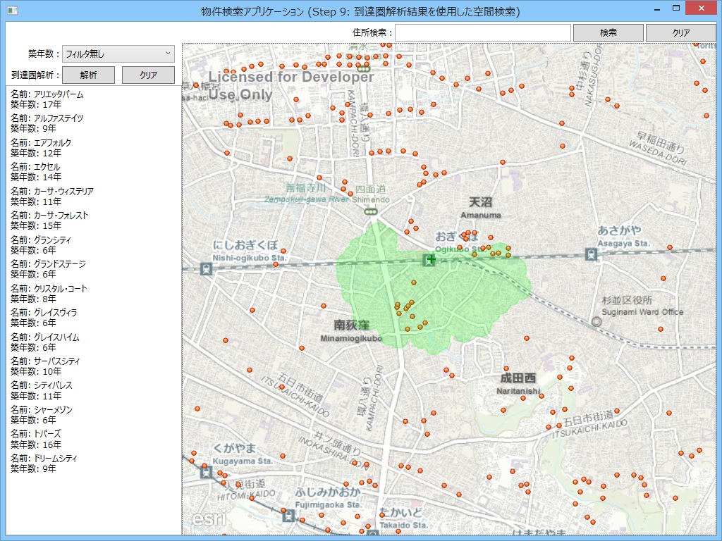

アプリケーションの実行
アプリケーションを実行し、到達圏の結果の中に含まれる物件のみがリスト表示されることを確認します。またリスト内の物件を選択すると地図上の物件が選択されて地図がその物件を中心に移動することも確認します。
