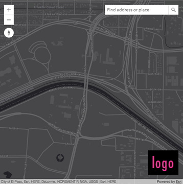

2-2. View UI
ArcGIS API for JavaScript は、シンプルな UI レイアウトを設定するためのインターフェースを提供しています。Search ウィジェットや BasemapGallery ウィジェットを右上に配置したように View は、ウィジェット または DOM 要素を隅に配置できる UI API を提供しています。

.search,
.logo {
position: absolute;
right: 15px;
.search {
top: 15px;
.logo {
bottom: 30px;
}上記の例のようにウィジェットを目的の位置に配置するには、CSS ファイルを設定することで可能となりますが、ウィジェットの数が多い場合やウィジェットの位置を変更する場合は、CSS ファイルを更新する必要があります。
しかし、次の例のように View の UI API を使用することで、CSS ファイルは不要となり、目的の位置にウィジェットを配置することが可能となります。先ほどの例では、右上隅に配置しましたが、以下のように左上隅に配置することもできます。
view.ui.add(search, "top-left");
view.ui.add(basemapGallery, "top-left");
詳細は、View が提供している UI API の add () メソッドをご参照ください。
