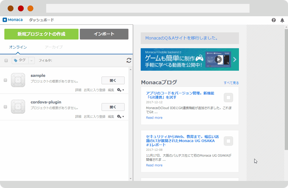

3. Monaca プロジェクトの作成
- サイト上で「新規プロジェクトの作成」をクリックします。
- 新規プロジェクトの作成画面で、プロジェクトで使用するテンプレートを選択します。今回行うステップでは Onsen UI のコンポーネントを使用するため [Onsen UI] → [Onsen UI V2 JS Minimun] を選択し、「作成」をクリックします(地図を表示するだけであれば他のテンプレートでも構いません)。Onsen UI はモバイル アプリの開発に特化した UI コンポーネント群を提供する OSS です。
- プロジェクト名を入力し「プロジェクトを作成する」をクリックすると、プロジェクト テンプレートが作成されます。
- 左側のパネルに作成されたプロジェクト名が表示されます。「開く」をクリックすると、プロジェクトが開きます。

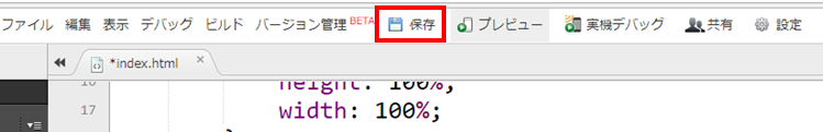

ArcGIS API for JavaScript を使用した地図機能の実装は以上で終了です。Monaca クラウドのサイトの上部タブで「保存」をクリックし、作業内容を保存します。

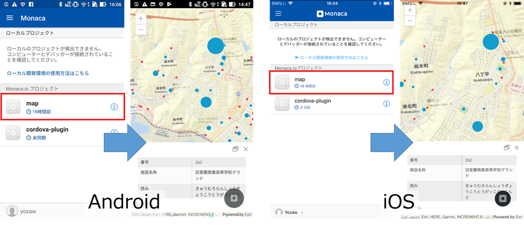

モバイル端末でアプリを確認
作成したアプリは Monaca クラウドのプレビュー画面でも確認できますが、Monaca デバッガーと呼ばれる Android/iOS アプリを使って、実機のモバイル端末でも確認することができます。Android/iOS 端末に Monaca デバッガーをインストールします。
Monaca デバッガー(Android):https://play.google.com/store/apps/details?id=mobi.monaca.debugger
Monaca デバッガー(iOS):https://itunes.apple.com/jp/app/monaca/id550941371?mt=8
インストールしたアプリを起動し、Monaca アカウントでログインすると作成したプロジェクト名が表示されます。プロジェクトをタップすると、Monaca デバッガー上で作成したアプリが開きます。地図上で避難場所のシンボルをタップすると、避難場所に関連する情報を確認することもできます。

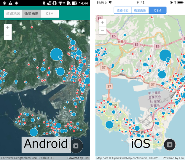

おまけですが、Onsen UI の segment コンポーネントを使って、背景地図を切り替える機能を追加してみます。index.html の <body> タグを以下のように更新します。
<SPAN class="token tag"><SPAN class="token tag"><SPAN class="punctuation token"><</SPAN>ons-page</SPAN><SPAN class="punctuation token">></SPAN></SPAN>
<SPAN class="token tag"><SPAN class="token tag"><SPAN class="punctuation token"><</SPAN>ons-toolbar</SPAN><SPAN class="punctuation token">></SPAN></SPAN>
<SPAN class="token tag"><SPAN class="token tag"><SPAN class="punctuation token"><</SPAN>div</SPAN> <SPAN class="attr-name token">class</SPAN><SPAN class="attr-value token"><SPAN class="punctuation token">=</SPAN><SPAN class="punctuation token">"</SPAN>center<SPAN class="punctuation token">"</SPAN></SPAN><SPAN class="punctuation token">></SPAN></SPAN>
<SPAN class="token tag"><SPAN class="token tag"><SPAN class="punctuation token"><</SPAN>ons-segment</SPAN> <SPAN class="attr-name token">id</SPAN><SPAN class="attr-value token"><SPAN class="punctuation token">=</SPAN><SPAN class="punctuation token">"</SPAN>segment<SPAN class="punctuation token">"</SPAN></SPAN><SPAN class="style-attr language-css token"><SPAN class="attr-name token"> <SPAN class="attr-name token">style</SPAN></SPAN><SPAN class="punctuation token">="</SPAN><SPAN class="attr-value token"><SPAN class="property token">width</SPAN><SPAN class="punctuation token">:</SPAN> 220px</SPAN><SPAN class="punctuation token">"</SPAN></SPAN><SPAN class="punctuation token">></SPAN></SPAN>
<SPAN class="token tag"><SPAN class="token tag"><SPAN class="punctuation token"><</SPAN>button</SPAN><SPAN class="punctuation token">></SPAN></SPAN>道路地図<SPAN class="token tag"><SPAN class="token tag"><SPAN class="punctuation token"></</SPAN>button</SPAN><SPAN class="punctuation token">></SPAN></SPAN>
<SPAN class="token tag"><SPAN class="token tag"><SPAN class="punctuation token"><</SPAN>button</SPAN><SPAN class="punctuation token">></SPAN></SPAN>衛星画像<SPAN class="token tag"><SPAN class="token tag"><SPAN class="punctuation token"></</SPAN>button</SPAN><SPAN class="punctuation token">></SPAN></SPAN>
<SPAN class="token tag"><SPAN class="token tag"><SPAN class="punctuation token"><</SPAN>button</SPAN><SPAN class="punctuation token">></SPAN></SPAN>OSM<SPAN class="token tag"><SPAN class="token tag"><SPAN class="punctuation token"></</SPAN>button</SPAN><SPAN class="punctuation token">></SPAN></SPAN>
<SPAN class="token tag"><SPAN class="token tag"><SPAN class="punctuation token"></</SPAN>ons-segment</SPAN><SPAN class="punctuation token">></SPAN></SPAN>
<SPAN class="token tag"><SPAN class="token tag"><SPAN class="punctuation token"></</SPAN>div</SPAN><SPAN class="punctuation token">></SPAN></SPAN>
<SPAN class="token tag"><SPAN class="token tag"><SPAN class="punctuation token"></</SPAN>ons-toolbar</SPAN><SPAN class="punctuation token">></SPAN></SPAN>
<SPAN class="token tag"><SPAN class="token tag"><SPAN class="punctuation token"><</SPAN>div</SPAN> <SPAN class="attr-name token">id</SPAN><SPAN class="attr-value token"><SPAN class="punctuation token">=</SPAN><SPAN class="punctuation token">"</SPAN>viewDiv<SPAN class="punctuation token">"</SPAN></SPAN><SPAN class="punctuation token">></SPAN></SPAN><SPAN class="token tag"><SPAN class="token tag"><SPAN class="punctuation token"></</SPAN>div</SPAN><SPAN class="punctuation token">></SPAN></SPAN>
<SPAN class="token tag"><SPAN class="token tag"><SPAN class="punctuation token"></</SPAN>ons-page</SPAN><SPAN class="punctuation token">></SPAN></SPAN><SPAN class="line-numbers-rows"><SPAN></SPAN><SPAN></SPAN><SPAN></SPAN><SPAN></SPAN><SPAN></SPAN><SPAN></SPAN><SPAN></SPAN><SPAN></SPAN><SPAN></SPAN><SPAN></SPAN><SPAN></SPAN><SPAN></SPAN></SPAN>
app.js に以下のコードを追加します。WebMap のベースマップに設定できるオプションは、その他にも topo(地形図)、oceans(海洋図)等が用意されています。詳細は WebMap クラスのリファレンスをご覧ください。
ons<SPAN class="punctuation token">.</SPAN><SPAN class="token function">ready</SPAN><SPAN class="punctuation token">(</SPAN><SPAN class="keyword token">function</SPAN><SPAN class="punctuation token">(</SPAN><SPAN class="punctuation token">)</SPAN> <SPAN class="punctuation token">{</SPAN>
document<SPAN class="punctuation token">.</SPAN><SPAN class="token function">addEventListener</SPAN><SPAN class="punctuation token">(</SPAN><SPAN class="string token">'postchange'</SPAN><SPAN class="punctuation token">,</SPAN> <SPAN class="keyword token">function</SPAN> <SPAN class="punctuation token">(</SPAN>event<SPAN class="punctuation token">)</SPAN> <SPAN class="punctuation token">{</SPAN>
<SPAN class="keyword token">if</SPAN> <SPAN class="punctuation token">(</SPAN>event<SPAN class="punctuation token">.</SPAN>index <SPAN class="operator token">===</SPAN> <SPAN class="number token">0</SPAN><SPAN class="punctuation token">)</SPAN> <SPAN class="punctuation token">{</SPAN>
map<SPAN class="punctuation token">.</SPAN>basemap <SPAN class="operator token">=</SPAN> <SPAN class="string token">"streets"</SPAN> <SPAN class="comment token">// 背景地図を道路地図に変更</SPAN>
<SPAN class="punctuation token">}</SPAN> <SPAN class="keyword token">else</SPAN> <SPAN class="keyword token">if</SPAN> <SPAN class="punctuation token">(</SPAN>event<SPAN class="punctuation token">.</SPAN>index <SPAN class="operator token">===</SPAN> <SPAN class="number token">1</SPAN><SPAN class="punctuation token">)</SPAN> <SPAN class="punctuation token">{</SPAN>
map<SPAN class="punctuation token">.</SPAN>basemap <SPAN class="operator token">=</SPAN> <SPAN class="string token">"satellite"</SPAN> <SPAN class="comment token">// 背景地図を衛星画像に変更</SPAN>
<SPAN class="punctuation token">}</SPAN> <SPAN class="keyword token">else</SPAN> <SPAN class="punctuation token">{</SPAN>
map<SPAN class="punctuation token">.</SPAN>basemap <SPAN class="operator token">=</SPAN> <SPAN class="string token">"osm"</SPAN> <SPAN class="comment token">// 背景地図をオープンストリートマップに変更</SPAN>
<SPAN class="punctuation token">}</SPAN><SPAN class="punctuation token">)</SPAN><SPAN class="punctuation token">;</SPAN>
<SPAN class="punctuation token">}</SPAN><SPAN class="punctuation token">)</SPAN><SPAN class="punctuation token">;</SPAN><SPAN class="line-numbers-rows"><SPAN></SPAN><SPAN></SPAN><SPAN></SPAN><SPAN></SPAN><SPAN></SPAN><SPAN></SPAN><SPAN></SPAN><SPAN></SPAN><SPAN></SPAN><SPAN></SPAN><SPAN></SPAN></SPAN>
Monaca クラウドでプロジェクトを修正すると、Monaca デバッガーにも即座に更新内容が反映されます。Monaca デバッガーでアプリを開き、背景地図を切り替えてみてください。
