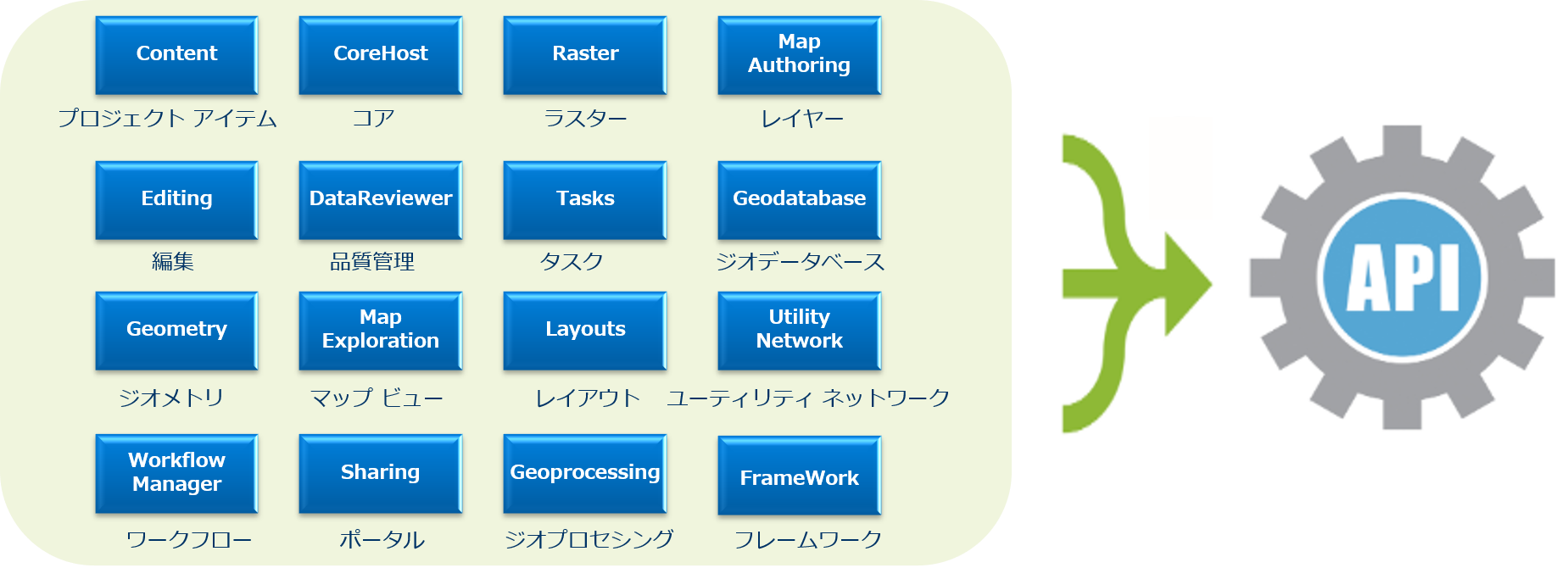

Pro SDK が提供している API の構成
図:Pro SDK を構成する各API のイメージ
Pro SDK は ArcGIS Pro の機能を操作するための API がコンセプトごとにカテゴリ分けされて構成されており、 API を通じて各カテゴリの要素や機能操作、制御などを行います。
例えば、「レイアウト」カテゴリの API ではArcGIS Pro のレイアウト機能に関する制御を行うクラスやメソッドを提供しており、「編集」カテゴリの API では地理空間データの作成や編集機能を提供しています。このように、ArcGIS Pro の各機能に対してAPI がカテゴリごとに構成されており、API の使い方を理解するためのリソースもカテゴリごとに説明やサンプルが提供されています。
