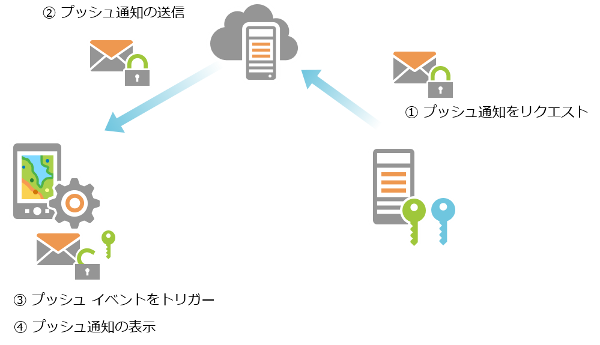

プッシュ通知を行うには、まず、ユーザーに通知を購読してもらいます。
購読の大まかな流れは以下です。
このあと説明しますが、Web ブラウザーのプッシュ通知には Service Worker を使用します。Service Worker は JS ファイルを登録することで、バックグラウンドで実行されます。
Service Worker を登録したら、購読先のサーバーへアプリケーション サーバー キーをリクエストします。キーを使用して、プッシュ サービス(プッシュ通知を送信するサービス)が、購読しているユーザーの判定と、購読先のサーバーが同じであることを確認します。認証には、VAPID という仕組みが使用されます。
キーの取得後、ユーザーへ、プッシュ通知の許可を確認するポップアップを表示します。通知が許可されたら、購読情報(PushSubscription オブジェクト)を生成します。
生成した購読情報はサーバーへ送られ、ユーザーへプッシュ通知を送る際に使用されます。
購読が完了したら、サーバーはユーザーへプッシュ通知を送ることが可能になります。
サーバーはプッシュ通知を、プッシュ サービスへリクエストします。リクエスト先のプッシュ サービスは、PushSubscription の endpoint に含まれています。使用されるプッシュ サービスは、ブラウザーにより異なり、設定することはできません。また、プッシュ通知は暗号化されている必要があります。
プッシュ サービスへプッシュ通知をリクエストすると、サービスはプッシュ通知をブラウザーへ送信します。
そして、プッシュ通知を受け取ったブラウザーはプッシュ イベントを実行し、プッシュ通知を表示します。

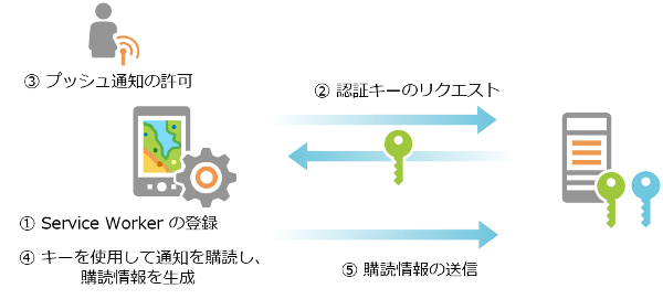

3. プッシュ通知の購読
プッシュ通知をサーバーから受け取るには、サーバーから認証情報を取得し、購読情報を生成して送信する必要があります。
通知の購読には、ServiceWorkerRegistration.pushManager.subscribe() を使用します。
ServiceWorkerRegistration.pushManager.subscribe() には、サーバーから取得した公開鍵を渡します。サーバー側の実装はこのあと説明しますが、”api/key” へのリクエストで公開鍵を取得することができます。
購読が成功すると、PushSubscription オブジェクトが返ります。PushSubscription には、プッシュ サービスのエンドポイントや認証情報など、通知に必要な情報が含まれており、サーバーは PushSubscription を使用してプッシュ サービスへ通知をリクエストします。

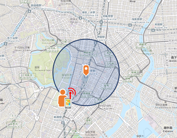

5. 位置情報をトリガーにプッシュ通知をリクエスト
やっと GIS の出番です。
あらかじめ作成しておいた店舗から 200m のバッファー(ジオフェンス)に対してクエリを行います。現在地の情報をもとにバッファー内に入ったときに、関連する店舗の情報を通知します。
では、コードを見てみましょう。
現在地の取得は Geolocation API の watchPosition() を使用します。現在地が更新されたらクエリの処理を記述した initQuery() を実行します。

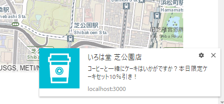

動作の確認

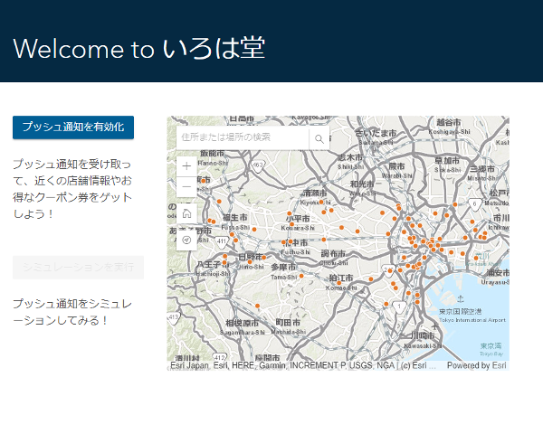

それでは、サーバーを立ち上げ、Web ページを開いてみましょう。
GitHub のサンプルをローカル環境へクローンまたはダウンロードします。
コマンドプロンプトを起動し、“npm install” を入力し、サンプルで使用しているモジュールをインストールししたら、“npm start” を入力し、Web ブラウザーから http://localhost:3000 へアクセスしてみてください。
※ IE11、Edge および Safari は Service Worker をサポートしていません。Chrome または Firefox をお試しください。
[プッシュ通知を有効化] をクリックすると、「プッシュ通知を受信する」の手順3で説明した、通知を購読する subscribeUser() が実行され、通知の表示の許可を求めるポップアップが表示されます。通知の表示を許可すると、updateSubscriptionOnServer() が実行され、通知が表示されます。
また、現在地を取得する initWatchPosition() が実行され、現在地が更新されるたびに、initQuery() が呼び出され、現在地付近の店舗がないかクエリを行います。
もう一つ、[シミュレーションを実行] 機能を追加しています。これは、Mock-geolocation という位置情報を疑似するライブラリを使用して、現在地を東京タワー周辺に疑似しています。
東京タワー周辺には3つの店舗があるので、ジオフェンスに入るとどのように通知が届くのかをみることができます。
