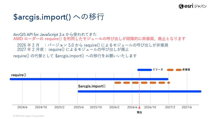

廃止スケジュール
require() によるモジュールの読み込みは ArcGIS Maps SDK for JavaScript 5.0 から非推奨となっています。
また、5.x 系では引き続き利用できますが、2026 年 6 月時点で公開されている情報では、2027 年 2 月のリリースを予定している バージョン 6.0 において廃止される予定(2026 年 6 月時点)とされています。
そのため、現在 require() を利用したアプリケーションを開発・保守している場合は、バージョン 6.0 へ移行するまでに $arcgis.import() へ移行する必要があります。
