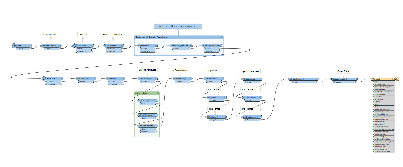

Zpráva Národní meteorologické služby<\/span><\/span><\/P> <\/P>Kdokoli to může udělat pomocí Quick Import<\/STRONG>, pokud je odpověď webu počasí vytvořena jako custom format. Udělal jsem to, takže galerie vstupních datasetových formátů Quick Import mi umožňuje vybrat formát US Point Location Weather Forecast<\/STRONG> a nastavit jeho parametry (jakákoli adresa, místo nebo POI v USA funguje, pod kapotou používá World Geocode Service):<\/P>Formát počasí USA<\/span><\/span><\/P> <\/P>Vlastnosti formátu počasí<\/span><\/span><\/P> <\/P>Pak je k dispozici prvek Forecast pro mapování a dotazování - zelený hexagon je prvek počasí:<\/P>Prvek počasí Bostonu<\/span><\/span><\/P>

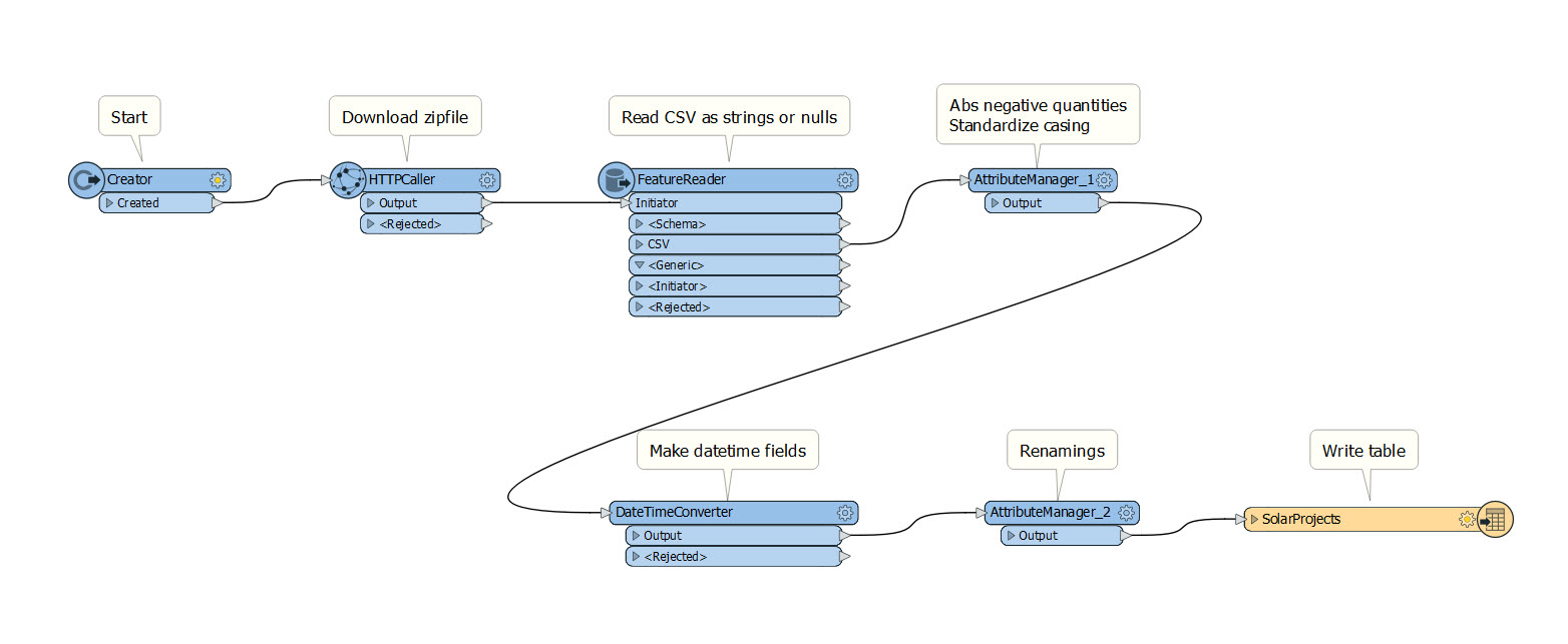

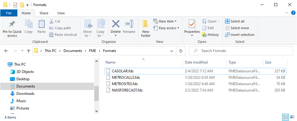

Jak tedy vytvoříte custom format?<\/?STRONG> Stačí mít normální samostatný dokument Workbench (.fmw), který splňuje dvě podmínky:<\/?P>Workspace musí mít vstupní dataset<\/?LI>Workspace musí zapisovat do file geodatabase<\/?LI><\/?UL>Až nakonfigurujete workspace a ověříte, že data vytváří správně, nabídka Soubory<\/?STRONG> v Workbench<\/?STRONG> má volbu Exportovat jako Custom Format<\/?STRONG>. Tím se workspace uloží jako definice formátu do výchozího umístění ve vašem profilovém adresáři s krátkým názvem a dlouhým popisem, který můžete vidět a vyhledávat v galerii formátů. Definice formátu má příponu souboru '.fds'<\/?STRONG>, ale zůstává editovatelná pomocí Workbench. Tyto fds soubory lze sdílet s kýmkoli buď zkopírováním do jejich profilového adresáře nebo umístěním na sdílený disk, který mohou vidět - dialog Nástroje>FME Možnosti>Výchozí cesty<\/?STRONG> umožňuje specifikovat Sdílené FME složky, kde váš tým může sdílet fds soubory a další zdroje jako přihlašovací údaje.<\/?P>Zde je můj profilový adresář s několika custom formats:<\/?P>C:\Users\<username>\Documents\FME\Formats<\/?span><\/?span><\/?P>Dva z těchto souborů jsou ke stažení v blogu, NWSFORECAST.fds a CASOLAR.fds <\/?STRONG>- názvy souborů pocházejí z krátkého názvu, který zadáte při exportu formátu. Pokud je zkopírujete do své C:\Users\<username>\Documents\FME\Formats<\/?STRONG> složky (vytvořte ji pokud ještě neexistuje), budete mít dva nové formáty!<\/?P>NWSFORECAST je formát předpovědi počasí a CASOLAR jsou data o

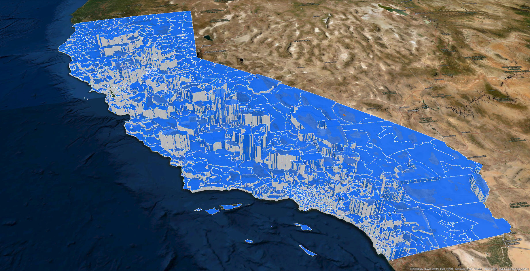

Zde jsou data ke dni psaní shrnutá jako celkový systémový výkon v kilowattech podle PSČ a extrudovaná jako 1Kw = 1m:<\/?P>

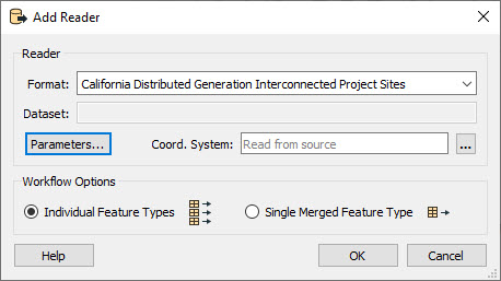

California Generation Kw listopad 2021<\/?span><\/?span><\/?P>Pokud chcete vlastní kopii, hledejte tento formát:<\/?P>< span class=“lia-inline-image-caption” onclick=“event.preventDefault();” > Formát kalifornské výroby < \/ span >< \/ span >< \/ P >< P > Rozhodl jsem se vytvořit tyto ukázkové custom formats ze základního XML pro formát počasí a CSV pro formát výroby energie, částečně proto, že XML a CSV (spolu s JSON) jsou často používané a také proto, že v tomto případě jsou doručovány přes HTTP, nikoli jako dataset reader, a chtěl jsem vám ukázat jak na to.& nbsp ; Abych splnil podmínku, že workspace custom format musí mít vstupní dataset použil jsem speciální formát nazvaný < STRONG > NULL < \/ STRONG > , který jak název napovídá nic nedělá.< \/ P >< P > Pokud upravíte fds soubory uvidíte nic zvláštního.< \/ P >< P >< span class = " lia-inline-image-display-wrapper " > lia-image-align-inline" image-alt="Pracovní plocha formátu počasí" style="width: 999px;">Pracovní plocha formátu počasí
Pracovní plocha solárních projektů

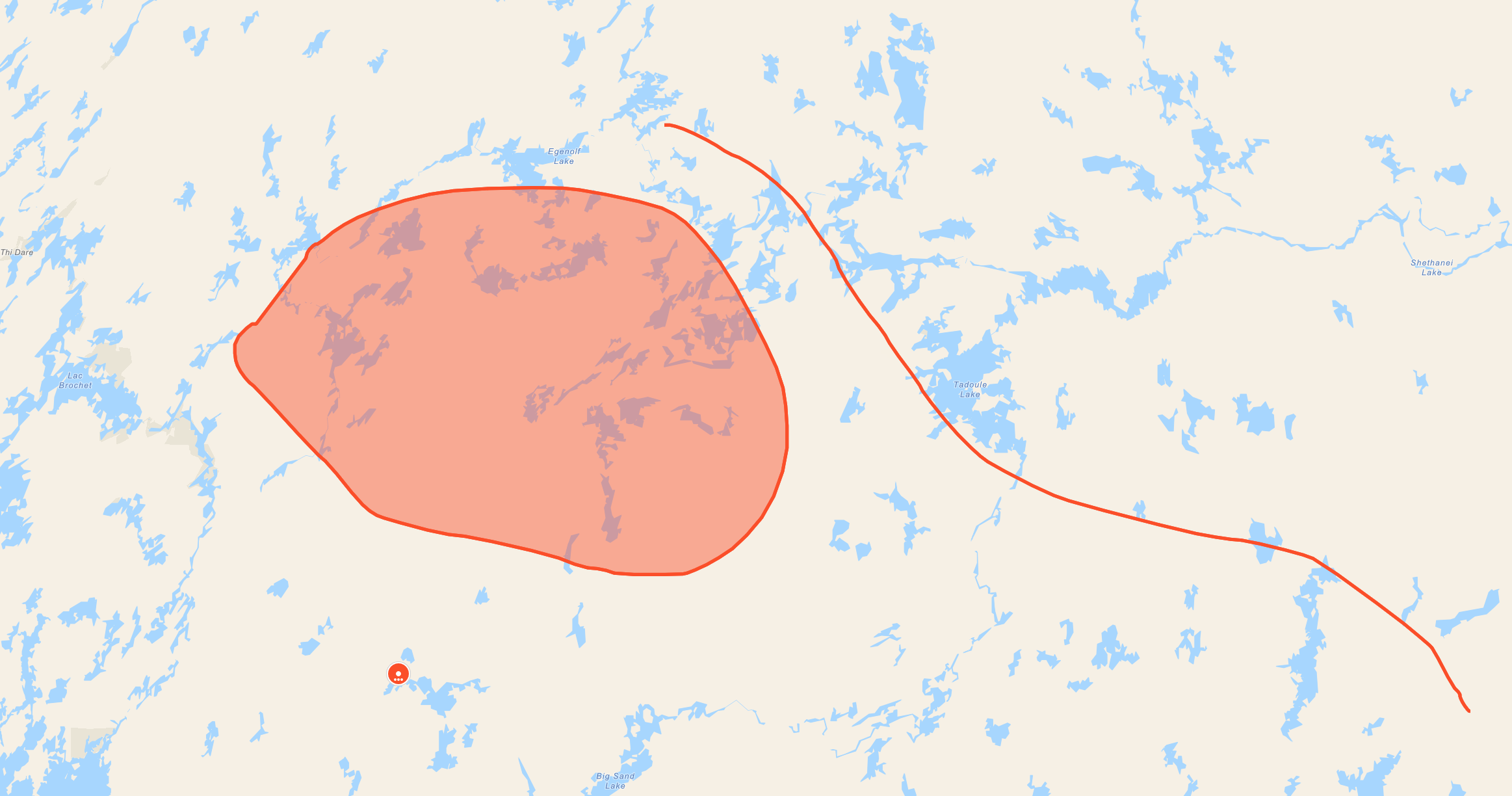

Below is the Notepad ++ for 3 features (point, line and polygon) with the "notes" from ArcGIS Explorer, for example "This is an area" as well as a snippet of what the features look like in the mapping area of the program. The projection is in WMAS:
