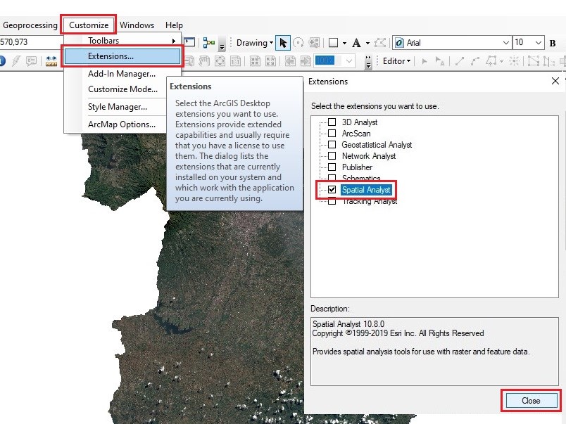

   Tutorial ini menggunakan ArcGIS Desktop yaitu ArcMap 10.8, perangkat lunak tersebut dapat diperoleh melalui laman berikut  ArcGIS Desktop - ArcMap. Metode pengolahan data citra landsat dalam ArcGIS menggunakan metode klasifikasi tersupervisi (Supervised Classification). Metode ini mengkelaskan citra berdasarkan pengenalan spektral (nilai reflektan) yang didapatkan dari sample piksel (poligon yang merepresentasikan sampel area untuk setiap jenis tutupan lahan yang berbeda). Sampel ini dikoleksi secara manual dan analisa citra digunakan untuk menghitung klasifikasi citra. Metode ini membutuhkan ekstensi Spatial Analyst dan tools (ArcToolbox) antara lain Composite, Clip, Pan-sharpened, Maximum likelihood classification.

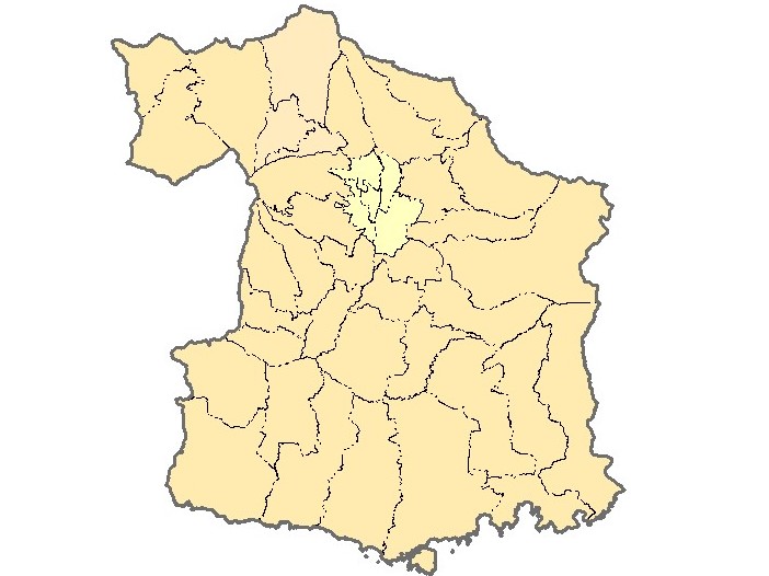

   Data wilayah yang digunakan adalah shapefile batas wilayah dari Kawasan Metropolitan Malang Raya yang terdiri dari Kota Malang, Kota Batu, dan Kabupaten Malang. Sumber data batas wilayah administrasi dari portal resmi Badan Informasi Geospasial (BIG) yang dapat diakses oleh umum melalui laman berikut Indonesia Geospatial Portal.
Shapefile Malang RayaShapefile Kawasan Metropolitan Malang Raya

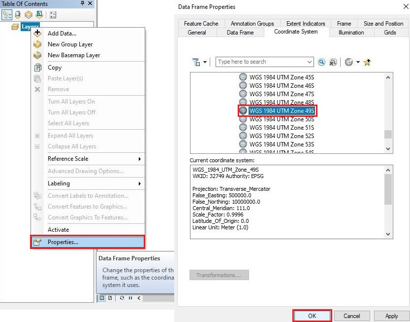

1. Pada tampilan awal ArcMap, perlu ditentukan sistem koordinat yang akan digunakan. Penentuan sistem koordinat ini penting untuk dilakukan, agar data shapefile yang diinput ke dalam ArcMap sesuai dengan posisi sebenarnya dan nantinya dapat dilakukan perhitungan geometri. Pada menu Table of Contents, klik kanan pada Layers, kemudian klik Properties. Akan muncul kotak dialog Data Frame Properties, pilih tab Coordinate System, dan klik opsi WGS 1984 UTM Zone 49S (zona untuk Kawasan Metropolitan Malang Raya).

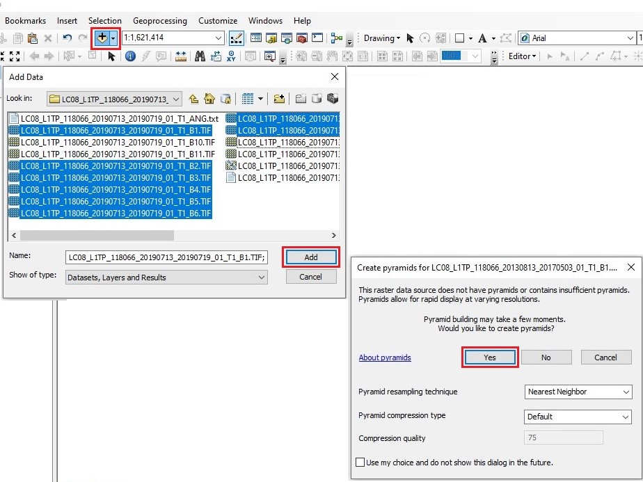

2. Klik ikon Add Data, ikon ini berfungsi untuk menambahkan data berupa data raster maupun data vektor ke dalam layar kerja. Cari folder penyimpanan data landsat yang telah diunduh dan sudah dilakukan Connect to Folder di ArcCatalog menu Folder Connections, kemudian pilih data raster band 1 hingga band 8. Klik Add kemudian muncul peringatan pembuatan Pyramid, klik Yes. Konsep ini ditujukan untuk mempercepat tampilan data raster, dengan membaca pixel secara efektif berdasarkan tingkat zoom.

4. Data citra yang diinput memiliki koordinat WGS 1984 UTM Zone 49N. Seharusnya koordinat yang benar adalah WGS 1984 UTM Zone 49S, karena posisi Kawasan Metropolitan Malang Raya berada di bawah garis ekuator. Oleh sebab itu, perlu dilakukan proyeksi ulang sistem koordinat untuk mengoreksi sistem koordinat data citra.

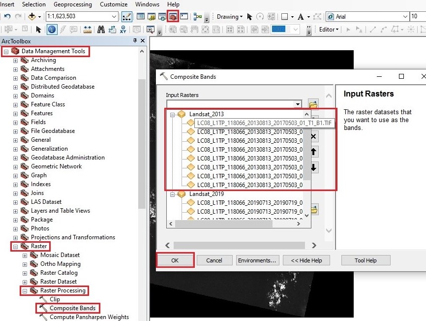

1. Sebelum dikoreksi sistem koordinatnya, dilakukan penggabungan citra dari band 1 sampai band 7, menggunakan tool Composite Bands. Band 8 tidak digabungkan, karena merupakan citra pankromatik dengan resolusi spasial 15m x 15m untuk penajaman citra. Fungsi Composite Bands terletak di menu ArcToolBox > Data Management Tools > Raster > Raster Processing > Composite Bands. Setelah muncul kotak dialog Composite Bands, kemudian input data citra band 1 sampai band 7, kemudian tentukan folder penyimpanan, klik Save dan klik OK.

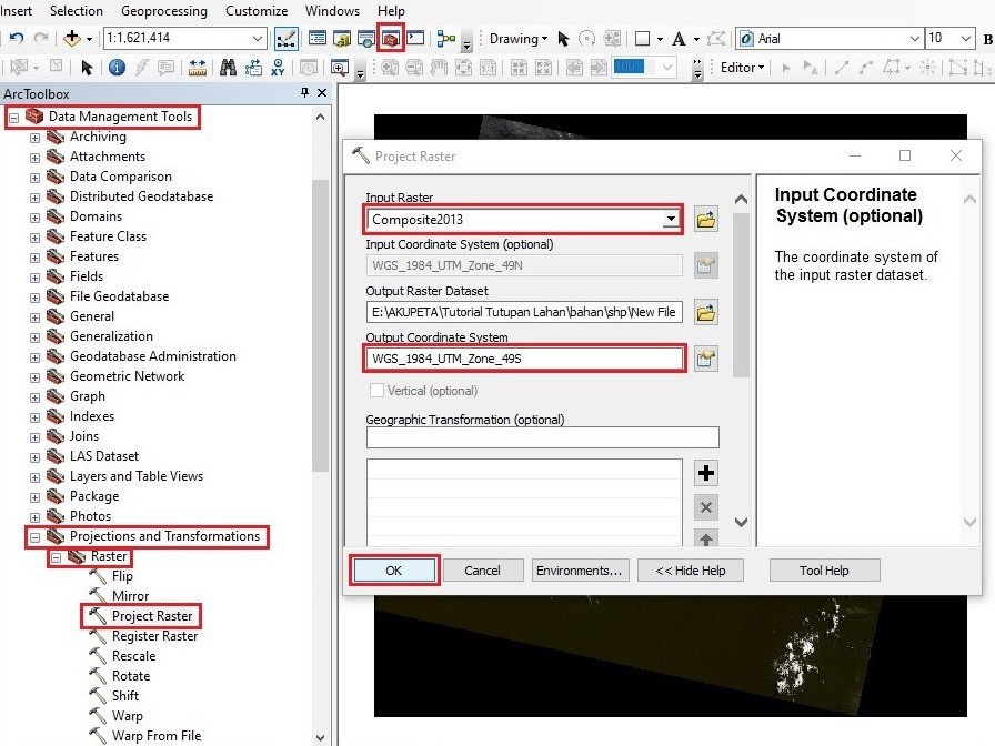

2. Untuk mengkoreksi sistem koordinat, diperlukan tools Project Raster, yang terletak di ArcToolBox > Data Management Tools > Projections and Transformations > Raster > Project Raster. Dalam kotak dialog Project Raster, masukkan layer hasil komposit band 1 hingga band 7, masukkan output sistem koordinat WGS 1984 UTM Zone 49S, lalu klik OK. File komposit band akan memiliki koordinat yang telah dikoreksi, yaitu WGS 1984 UTM Zone 49S (sebelumnya WGS 1984 UTM Zone 49N).
3. Untuk melihat berhasil/ tidaknya koreksi sistem koordinat, klik kanan pada layer hasil komposit, kemudian klik Properties. Pada tab Source, diketahui sistem koordinat yang telah berubah sesuai dengan sistem koordinat yang telah dipilih.

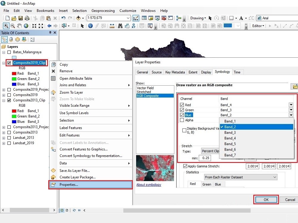

3. Langkah selanjutnya menampilkan data citra Landsat Kawasan Metropolitan Malang Raya sesuai dengan warna alami (natural colour) untuk memudahkan identifkasi tutupan lahan. Klik kanan pada layer data citra landsat Kawasan Metropolitan Malang Raya, kemudian klik Properties untuk membuka kotak dialog Layer Properties. Pada tab Symbology dan bagian RGB Composite, atur kanal Red menjadi band 4, kanal Green menjadi band 3, dan kanal Blue menjadi band 2, kemudian klik OK.
4. Gambar data citra Landsat dengan komposisi RGB 4-3-2, memperlihatkan data citra Landsat sesuai warna yang dilihat oleh manusia.

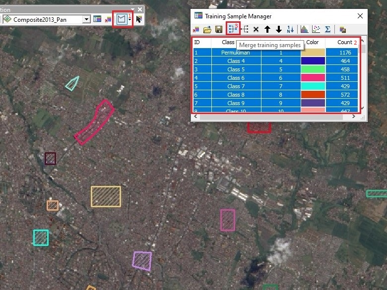

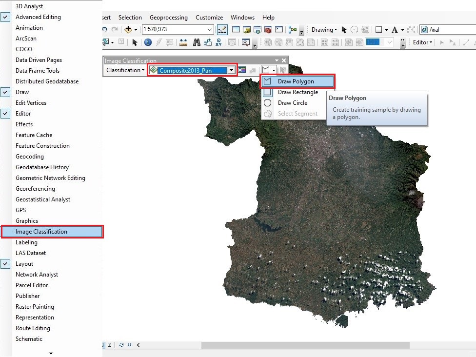

2. Langkah selanjutnya adalah menampilkan toolbar Image Classification agar bisa membuat training sample tiap klasifikasi tutupan lahan. Klik kanan pada menu toolbar paling atas, kemudian centang menu Image Classification. Setelah muncul toolbar Image Classification, lalu pilih data citra Landsat yang akan didigitasi.
3. Klik Draw Polygon, kemudian digitasi jenis tutupan lahan sesuai dengan klasifikasinya serta mengacu dari data citra Landsat. Identifikasi setiap jenis tutupan lahan yang sama, kemudian gunakan tools Merge Training Samples untuk menyatukan tutupan lahan dengan klasifikasi yang sama. Jenis tutupan lahan yang digunakan adalah Permukiman, Industri, Perairan, Hutan, dan Pertanian. Untuk mengurangi eror hasil klasifikasi tutupan lahan, maka ditambahkan Awan, Bayangan, dan Lahar.

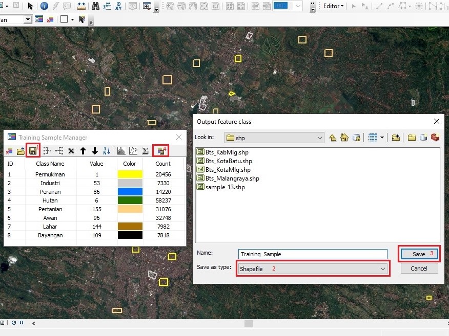

4. Poin penting yang harus diperhatikan dalam pembuatan training sample adalah harus representatif. Banyaknya training sample bukan jaminan menghasilkan model yang baik jika training sample yang dibuat tidak akurat. Jumlah training sample yang dibutuhkan disesuaikan dengan keberagaman objek. Idealnya semakin banyak training sample akan memberikan hasil yang semakin baik.
5. Setelah selesai membuat sampel tiap jenis tutupan lahan. Simpan sampel tutupan lahan dengan klik Save training samples pada toolbar Training Sample Manager. Saat muncul kotak dialog Output feature class tentukan folder penyimpanan > tulis nama sampel > save as shapefile > klik Save.

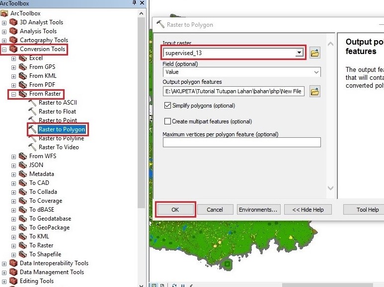

1. Perubahan lahan dapat diidentifikasi dengan membandingkan data tutupan lahan tahun 2013 dengan data tutupan lahan tahun 2019. Salah satu cara yang bisa dilakukan adalah dengan menghitung luasan setiap jenis tutupan lahan. Langkah yang dilakukan adalah merubah data raster menjadi data vektor berupa format shapefile. Klik ikon ArcToolbox > Conversion Tools > From Raster > Raster to Polygon. Setelah muncul kotak dialog Raster to Polygon, isi kolom Input raster dengan data raster hasil klasfikasi terbimbing, kemudian pilih folder penyimpanan, lalu klik OK.
2. Hasil konversi data vektor berupa shapefile polygon. Langkah selanjutnya adalah menggunakan tools Dissolve, untuk menggabungkan data polygon sesuai dengan klasifikasi tutupan lahan. Setelah proses Dissolve berhasil, selanjutnya membuat field untuk memberi keterangan jenis tutupan lahan dan field keterangan luasan dalam hektar.

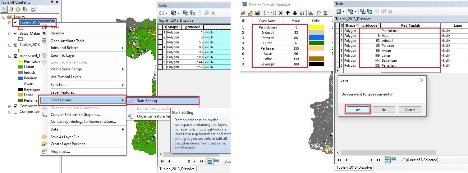

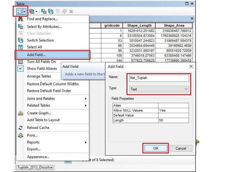

3. Klik kanan pada data shapefile hasil klasifikasi > Open Attribute Table > Kotak dialog Table > Table Options > Add Field > Isi nama untuk keterangan jenis tutupan lahan > Type Text > Isi kolom Length (jumlah huruf) sesuai kebutuhan > Klik OK. Lakukan hal yang sama untuk field luas, hanya saja yang berbeda setelah isi nama untuk keterangan luasan dalam hektar > Type Double > Isi kolom Precision dan Scale sesuai kebutuhan > Klik OK.
4. Untuk mengisi keterangan jenis tutupan lahan pada data shapefile hasil klasifikasi, dengan cara klik kanan > Edit Features > Start Editing. Isi kolom dengan cara sesuaikan kode dengan keterangan saat membuat training sample pada tahap sebelumnya. Setelah atribut tutupan lahan terisi klik toolbar Editor > Stop Editing > kotak dialog Save > klik Yes.

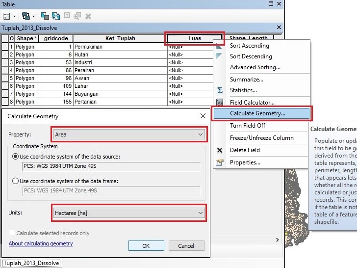

5. Langkah selanjutnya adalah menghitung luasan tiap jenis tutupan lahan menggunakan field dengan nama Luas yang telah dibuat. Caranya adalah dengan klik kanan pada field luas > Calculate Geometry > Property Area > Coordinate System > Units hectares (ha) > klik OK.
6. Secara otomatis atribut pada tabel akan terisi dengan besaran luas dalam satuan hektar. Data luas tiap jenis tutupan lahan kemudian kita olah di excel untuk melakukan identifikasi perubahan lahan dari tahun 2013 dan tahun 2019. Klik kanan data shapefile tutupan lahan > Open Attribute Table > Kotak dialog Table > Table Options > Select All > Copy Selected > Paste di Excel.
