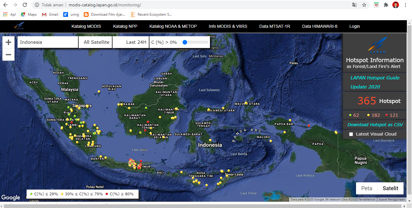

  1. Buka http://modis-catalog.lapan.go.id , maka tampilkan akan seperti dibawah ini: http://modis-catalog.lapan.go.id/
    Sebaran Hotspot di Indonesia 6 Juli 2020
  2. Pilihlah Wilayah yang akan di unduh
    Contoh:
    Pilih wilayah: Aceh
    Tipe Sateit: Semua satelit
    Tanggal:  1 - 6  Juli  2020
  3. Kemudian Klik “Unduh Hotspot sebagai CSV”

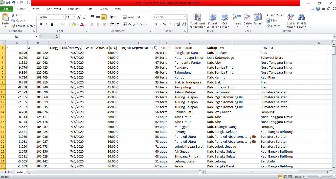

  4. Buka file CSV yang telah di unduh. Data tampilan CSV yang telah di unduh dapat dilihat pada gambar berikut:
    Format CVS Hasil Download

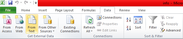

  5. Rapihkan data CVS dengan langkah-langkah sebagai berikut:
    a. Buka data CVS untuk merapihkan data
    b. Klik Data pada Menu Bar
    c. Klik Get External Data
    d. Klik From Teks

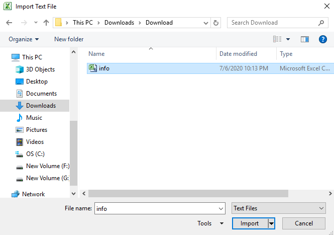

    e. Pilih Data CVS yang sudah didownload
    f. Pilih Impor

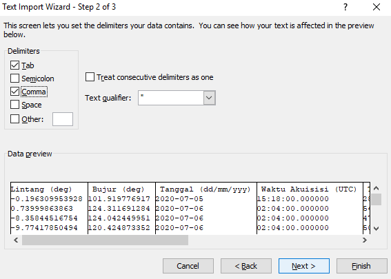

    g.
    Klik Next
    h.
    Tab Daftar Periksa dan Koma
    i.
    Klik Next
    j.
    Klik Finish lalu Ok

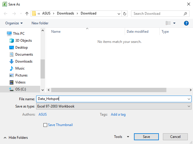

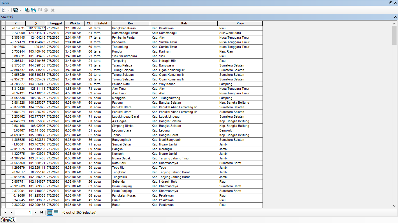

Kemudian,  ubah kolom Lintang (Y) dan Bujur (X) menjadi  Number  dengan tiga angka dibelakang koma dan format kepala tabel mejadi  teks  dengan nama baru. Lalu, simpan data ke format  Excel 97-2003 Workbook

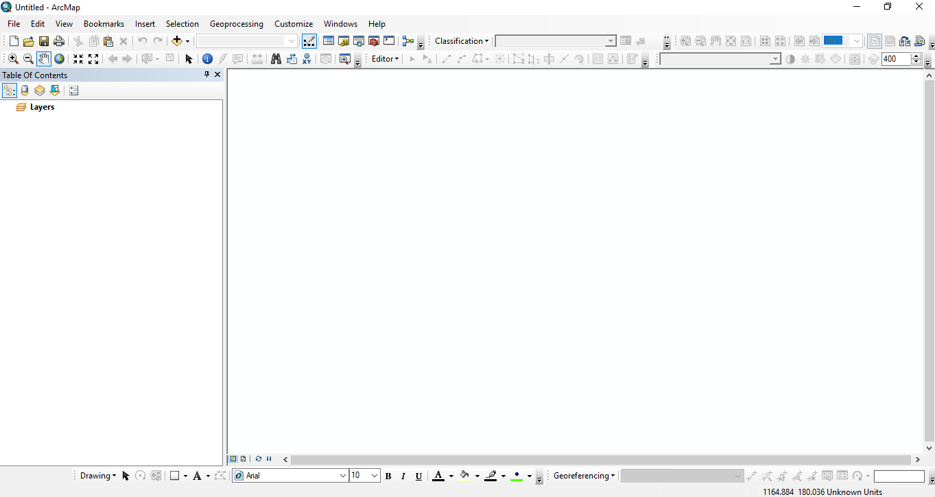

  1. Buka ArcMAp / ArcGis
  2. Klik Tambah Data. Buka file data. Hotspot yang sudah di save dengan format  Excel 97-2003 Workbook. Pastikan tabel atribut tidak <NULL>, seperti gambar di bawah ini:

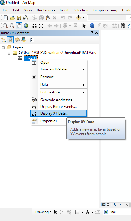

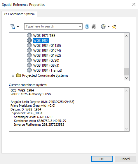

  3. Lalu, Klik kanan pada layer pilih “Tampilkan XY”. Ubah Sistem Koordinat dengan cara pilih “Edit”, pilih Sistem Koordinat Geografis - Dunia - WGS 1984.
  4. Klik OK
  5. Maka akan muncul tampilan sebaran Hotspot di Indonesia pada tanggal 6 Juli 2020, Seperti dibawah ini:
