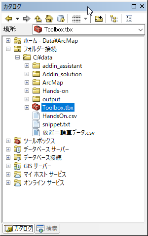

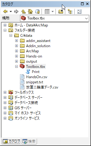

カスタム ツールボックスは ArcMap のカタログ ウィンドウから作成します。
カタログ ウィンドウのフォルダ接続より先ほど配置した 「data」 フォルダを接続しておきます。

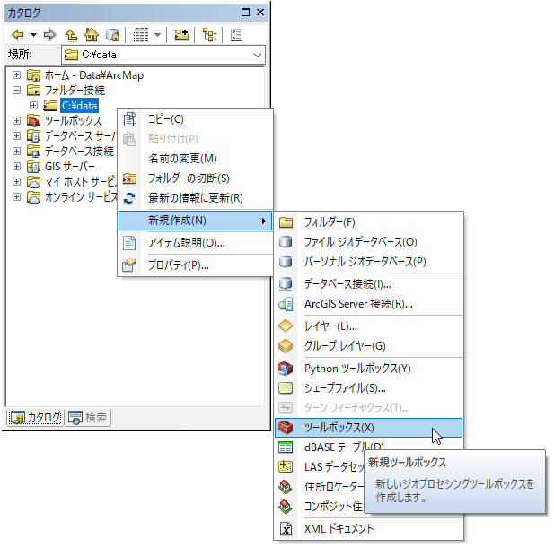

次に、「data」フォルダを右クリック > 新規作成 > ツールボックスを選択します。
ツールボックスが作成されるので、任意のツールボックス名を記述してください。
本記事では「Toolbox.tbx」という名称を付けます。
これで カスタム ツールボックスの作成は完了です。

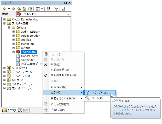

カタログ ウィンドウで「Toolbox.tbx」を右クリック > 追加 > スクリプトを選択します。
スクリプト追加のウィザードが起動します。
ウィザードに「名称」と「ラベル」を記述して [次へ] ボタンを押下します。
※本記事では名称・ラベルともに「Print」と入力しています。

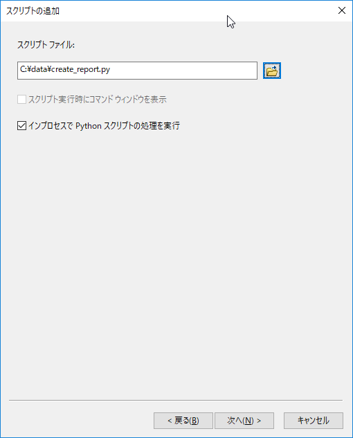

スクリプト ファイルの選択では、「data」フォルダに格納されている「create_report.py」を選択し、[次へ] ボタンを押下します。

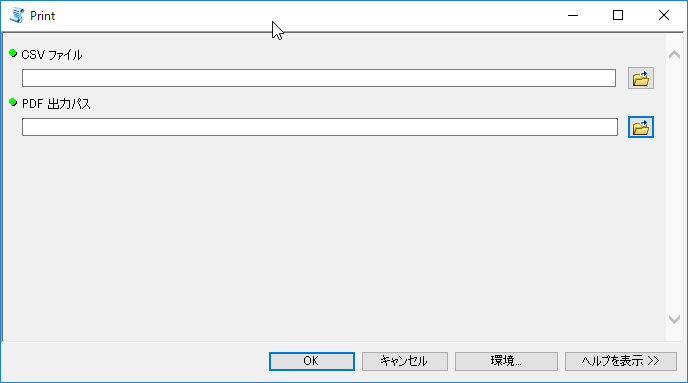

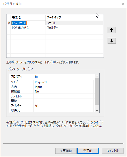

「表示名」と「データタイプ」にツールで使用するパラメータを定義し、[完了] ボタンを押下します。
※今回登録した「create_report.py」スクリプトでは CSV ファイルを入力値、PDF ファイルの出力先を出力値として使用するため、2 つのパラメータを定義しています。
これでカスタム ツールボックスに Print という名称でスクリプトが登録され、ツールの作成が完了です。Print スクリプトをダブルクリックしてみます。
下記のような画面が表示されツールを使用することができます。
